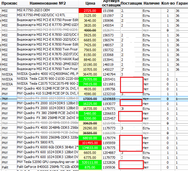

Пропадает содержимое столбца "Поставщик" в СТУС:
Так как парсер характеристик настроен на работу с b2b нескольких поставщиков, то он первым делом смотрит, какому поставщику принадлежит товар, а т.к. у некоторых товаров (например, которых нет в наличии) поле "Поставщик" абсолютно пусто, то получаем вот такой лог от парсера:
Ситуация усугубляется настройкой Битрикса в части импорта XML из PLI, которая ускоряет его (импорт) за счет того, что часть несущественных полей не обновляется, в том числе и "Поставщик". Т.е. выгрузив однажды пустое поле "поставщик", даже если потом в PLI он появится, Битрикс может его проигнорировать. Помножьте на количество товаров и получится полная неопределенность.
Так что для нас это очень важно. Ждем доработки.

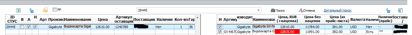

Товар в СТУС имеет вид:
По умолчанию, при выполнении пакетной обработки, учитывается статус наличия товара "Есть", поэтому в СТУС обновляются только те товары которые "Есть" у поставщиков.
Для обновления всех товаров необходимо в настройках программы отключить параметр - Учитывать символьный статус товара "Есть" при поиске минимальной (средн., макс.) цены товара из СТИПП.

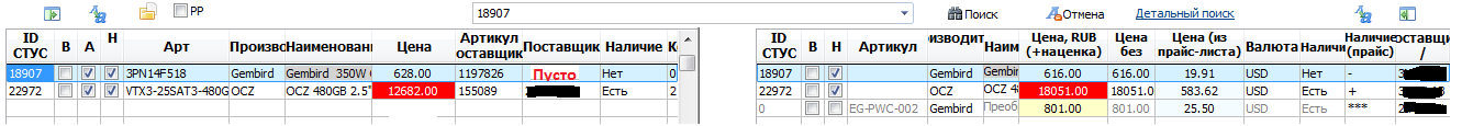

Но ведь тогда в ценообразовании будут учавствовать товары, которых "нет" ( цена на товар от поставщика у которого его нет в наличии будет на равных конкурировать с другими сопосиавленными при выборе минимальной цены). Значит этот вариант не подходит.
Почему вообще получается такая ситуация, что поле Поставщик становится пустым? Как я понимаю, при Пакетной Обработке товары, которых "нет" не обновляются и у них при этом затирается/очищается поле Поставщик. Можно ли доработать этот механизм, чтобы поставщик сохранялся, как сохраняется его артикул и прочие столбцы? Или ввести опцию в Настройку обновления при пакетной обработке "принудительно обновлять поставщика". Это реально помогло бы с проблемой парсинга.
Поле "Поставщик" становится пустым потому как нет поставщика, который поставляет этот товар, нет его потому как вы сами настроили систему не учитывать поставщиков если у него "Нет" товара, поэтому поле "Поставщик" становится пустым.
Не совсем соглашусь с первым утверждением - поставщик есть (даже в СТИПП у сопоставленного товара он есть!). Это товара у этого поставщика "нет". Хотелось бы чтобы и в СТУС так было, т.к. повторюсь, что появление таких "пустых" поставщиков лишает пользователи Битрикса возможности парсить такие товары http://clip2net.com/s/2PYOv.
И не соглашусь со вторым - не я так настроил, а так настроено "по умолчанию" и совершенно верно настроено, т.к. эту галочку лучше не снимать:
Т.е. в СТУС приоритетным становится поставщик, у которого этого товара вообще нет и со своей вводящей в заблуждение ценой. Смысла выгружать его на сайт нет. Поэтому галочку вернул на законное место.
В общем путем экспериментов выяснил, что Поставщик очищается только после Принудительной ПО, т.е. для себя я нашел выход - не пользоваться принудительной ПО без острой необходимости и иметь в виду, что поставщик будет затерт.
