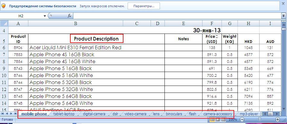

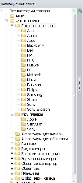

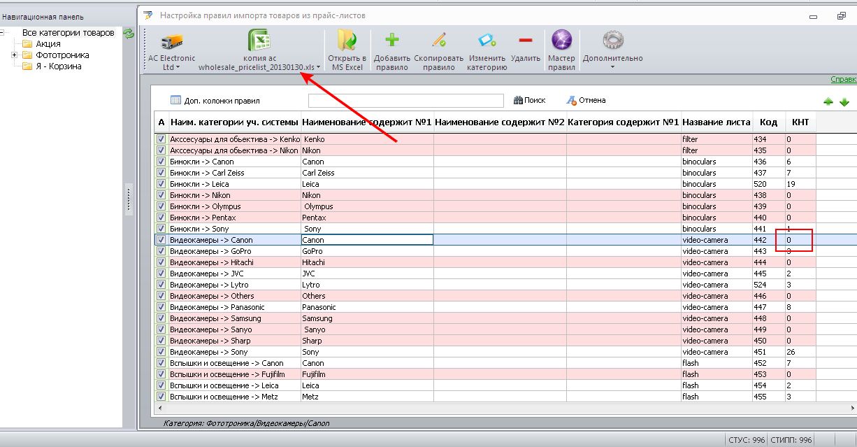

помогите полностью настроить прайс и сопоставить с категориями импортируемыми с моего сайта . наименования категорий находятся в названии листов прайса и наименовании товара.
мои категории
мои категории
прайс поставщика
прайс поставщика

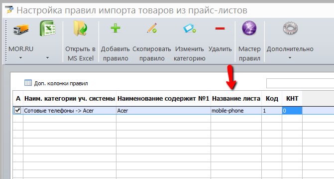

Нет возможности указывать категорию, в качестве названия листа.
Вам нужно использовать наименования в качестве привязки к типу товара для составления правил импорта.
Такой вариант настройки называется Вариант 2.
В правилах импорта вы можете задать название листа из которого необходимо загружать товары, для указанной категории учётной системы, пример настройки:

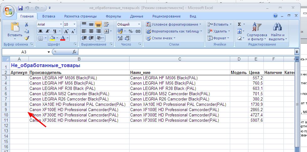

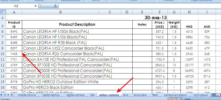

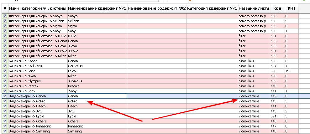

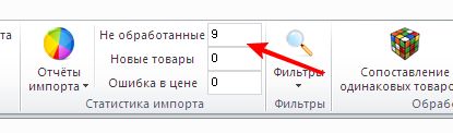

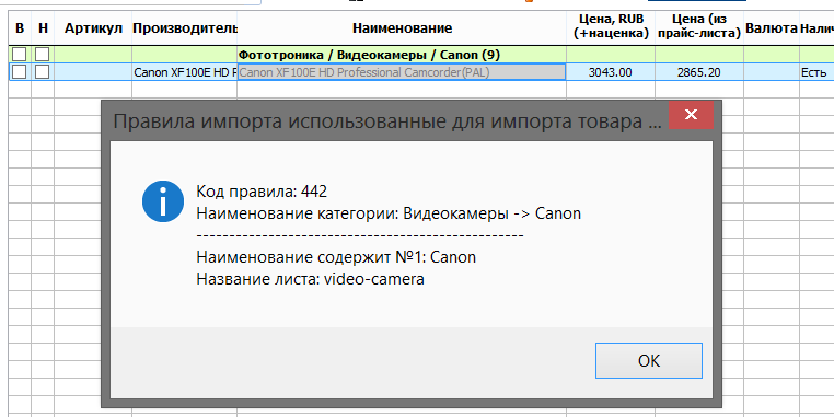

большое спасибо все настроил . но есть другая проблема некоторые товары попали в необработанные почему*? как исправить.
прайс поставщика
прайс поставщика

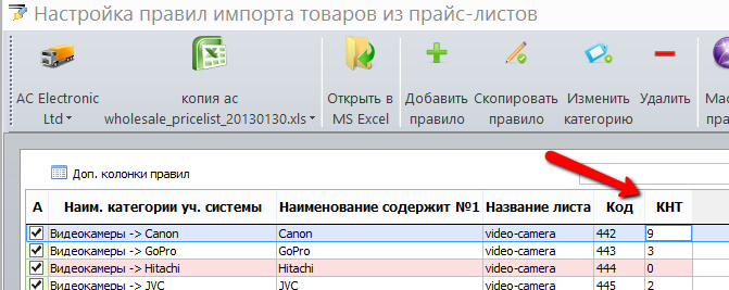

правила импорта
правила импорта
не обработанные
не обработанные
Необходимо проверять настройки БД, визуально как бы всё правильно. Так же вы не прикрепили файл с прайс-листом к первому сообщению, это требование является обязательным при создании тем в этом разделе форума.

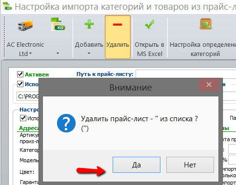

Удалите "пустой" прайс-лист для поставщика:
Проимпортируйте товары еще раз

пустой прайс удалил.иморт товаров поставщика сделал повторно. изменений нет
перезагрузил прогу сделал иморт товаров поставщика.изменений нет
перезалил бд сделал указанные выше действия.изменений нет
что не так ?
Вы используете последнюю версию программы?
alecsey
Сообщения: 150
программу пере уставливал вчера.при загрузке программы обновлений не было.
