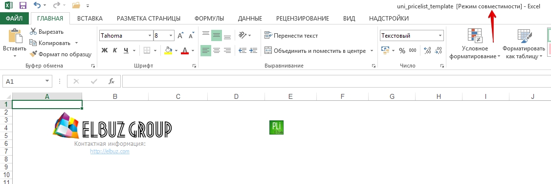

У меня с данным файлом возник вопрос тоже.
Я не могу редактировать данные файлы так как у них стоит какой-то атрибут "только чтение", хотя в свойствах такая галочка не стоит.
Как мне исправить данный пункт ?
Ничего подобного не удалось обнаружить. Все корректно изменяется. Откройте файл шаблон из папки и внесите туда нужные Вам изменения.
[Режим совместимости].jpg (127.77 КБ) 5217 просмотров
