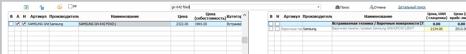

Здравствуйте, подскажите почему позиция не сопоставилась в автомате?

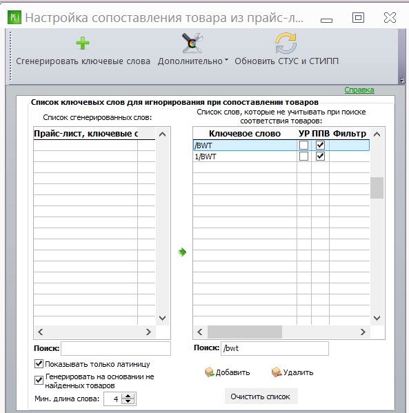

Похоже перестала работать "Очистка товаров для сопоставления".
Для все техники Samsung, текст /BWT и 1/BWT не несет никакой смысловой нагрузки.
т.е Samsung GN642FDXD1/BWT, Samsung GN642FDXD/BWT (без еденицы) и Samsung GN642FDXD это одно и то же
В "Очистке" прописал 1/BWT и /BWT а в автомате при импорте прайса не сопоставляет.
Наличие галочки ППВ результатов не дает. Пробовал с ними и без них.
Не сопоставляет.

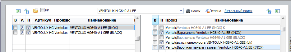

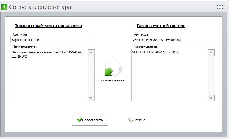

Еще не понятно почему не сопоставило две абсолютно идентичные позиции
СТИП Варочная панель газовая Ventolux HG640-A1 EE (INOX)
СТУС VENTOLUX HG640-A1EE (INOX)
Проблема в том, чтобы не сопоставлять товар руками, надо научить PLI это делать при импорте прайса.
Автоматическое сопоставление
- Сопоставление.JPG (44.49 КБ) 4623 просмотра
- СТУС-СТИПП.JPG (59.19 КБ) 4624 просмотра

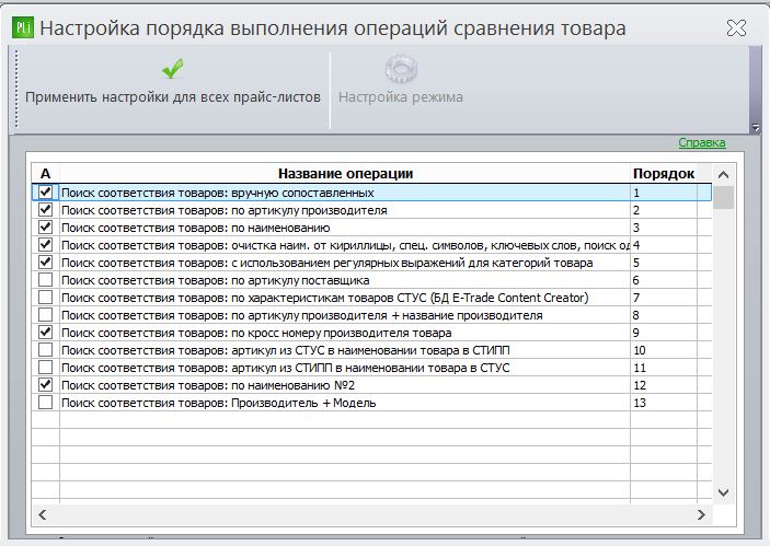

Попробуйте нажать кнопку "Обновить СТУС и СТИПП", что находится в окне "Очистка товаров для сопоставления" и снова импортировать прайс. И еще не совсем понятно какие у Вас настройки установлены в окне настройки порядка сравнения для данного прайс-листа.
1. Сделал, вроде работает.Ixenon писал(а):Попробуйте нажать кнопку "Обновить СТУС и СТИПП", что находится в окне "Очистка товаров для сопоставления" и снова импортировать прайс. И еще не совсем понятно какие у Вас настройки установлены в окне настройки порядка сравнения для данного прайс-листа.
2. Настройки см. скриншот
СТИПП Варочная панель газовая Ventolux HG640-A1 EE (INOX)
СТУС VENTOLUX HG640-A1 EE (INOX)
аналогично

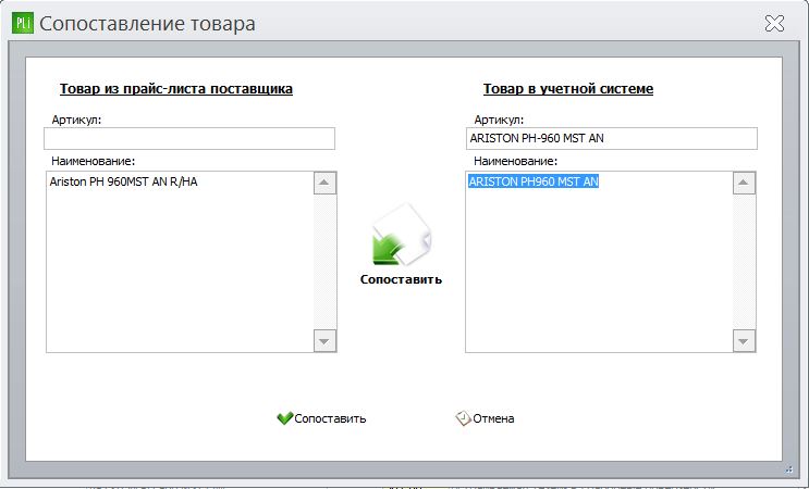

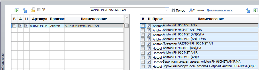

СТИПП Ariston PH 960MST AN R/HA
СТУС ARISTON PH960 MST AN
R/HA - в справочнике "очистки" есть
не сопоставлено, хотя написание один к одному.

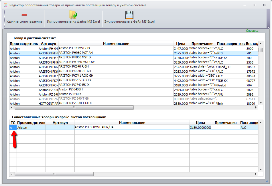

У Вас в списке ключевых слов есть слово - /HA
Стоит поиск по вхождению - ППВ
Соответсвенно оно удаляется из наименования - Ariston PH 960MST AN R/HA
Получается - Ariston PH 960MST AN R
и уже не находится это ключевое слово - R/HA.
Решение:
Убрать ППВ.
Обновить ключевые слова.
Проимпортировать прайс-листы.
