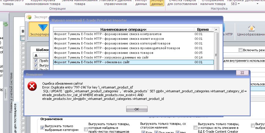

при обновлении сайта ошибка
alecsey
Сообщения: 150
в чем причина ? как устранить?

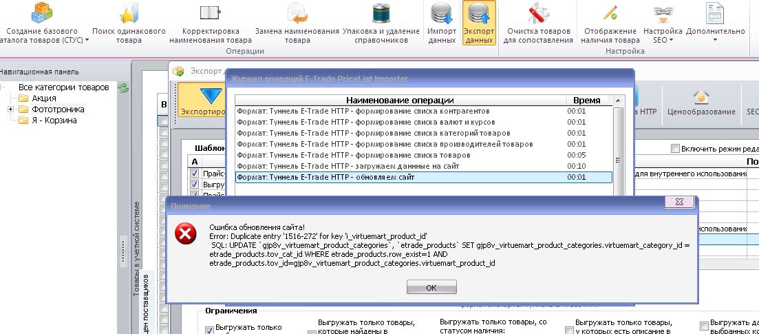

alecsey
Сообщения: 150
ошибка продолжается. пожалуйста устраните.настройте правильную работу импорта экспорта. что бы доставка рассчитывалась от веса. и цены были видны всем категориям покупателей. вообщем работает через раз. то есть если в бд сайта категорий чистые то экспорт происходит без ошибки. повторный экспорт выдает ошибку. ко всему при экспорте товары постоянно накапливаются. то есть не обновляются а прибавляются уже к имеющимся . данные у вас все есть.
если нужен прайс сообщите. надеюсь на ваше понимание и жду скорейшей помощи.
Данная проблема будет устранена, для вас скоро будет доступна новая версия программы.
Этот пункт проверьте самостоятельно. Т.е. проверьте настройки модуля доставки товара.
