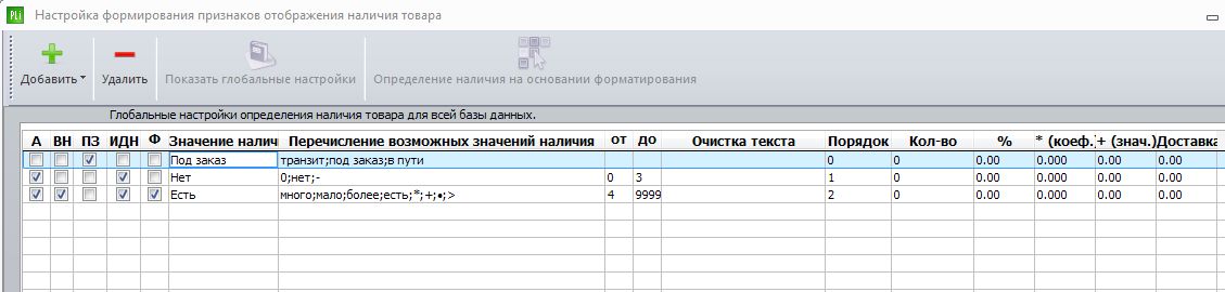

День добрый!

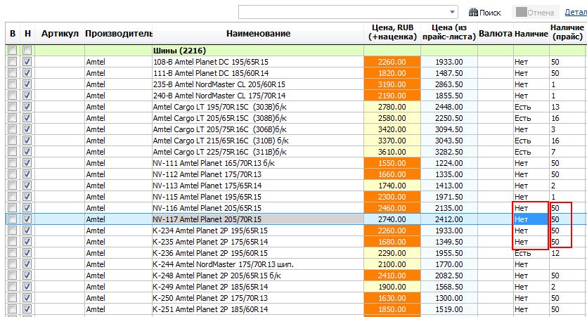

Количество 50, 40, 25 и др. почему-то переходят в статус наличия "Нет"
Глобальные настройки наличия (локальных нет):
в чем проблема?

если порядок удалить тогда работает корректно, но не корректно работает отрицательное количество в прайсе (оно переходит в статус "Есть" при этом) ... необходимо решение, чтобы и отрицательное в "нет" переходило и любое положительное больше 3х переходило в "есть"
У Вас для разных статусов наличия одинаковое условие стоит ИДН.
Для нет поставьте минус, чтобы это служило идентификатором статуса НЕТ. И чтобы этот статус обрабатывался раньше чем статус отвечающий за наличие.

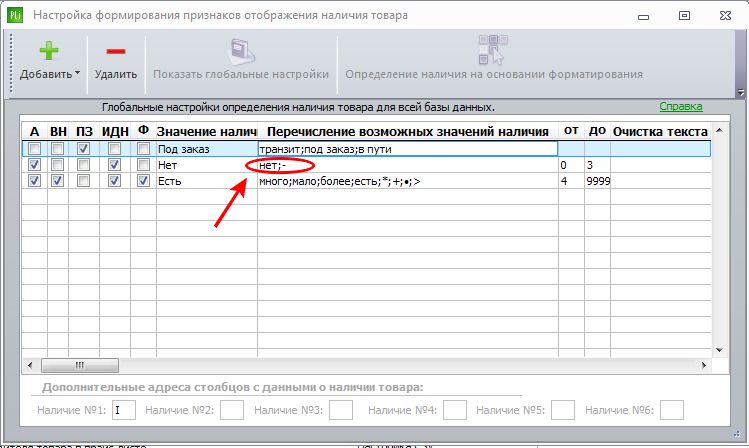

Минус поставить в "Перечисление возможных значений" или поставить от "-99999" до "3", установив галку "ИДН" напротив "нет" в строке, в которой указываем эти количества?
Еще также просьба обратить внимание на вопрос в этой теме http://forum.elbuz.com/viewtopic.php?f= ... 0&start=20
В "Перечисление возможных значений".
SensoR
Сообщения: 174
Зарегистрирован: 19 авг 2012 23:17
А дак что тогда не правильно во втором скрине первого поста? "-" в "перечислении" стоит, порядок "Нет" раньше, чем "Есть" или нужно создать отдельную строку "Нет" с минусом и отдельную с ИДН от 0 до 3 ? Если как в скрине оставить положительные значения (50, например и др.) становятся статусом наличия "Нет" почему-то.

Разобрался сам, похоже нужно было всего лишь 0 вот здесь удалить, который там по умолчанию стоит и превращает 10, 20, 30, 40 и т.д. в наличие "Нет" в случае, если "Нет" имеет более ранний порядок.
Устанавливая ИДН - вы тем самым говорите, что все цифры найденые в прайс-листе считать относящимся к статусу для которого проставлен этот флгаг
