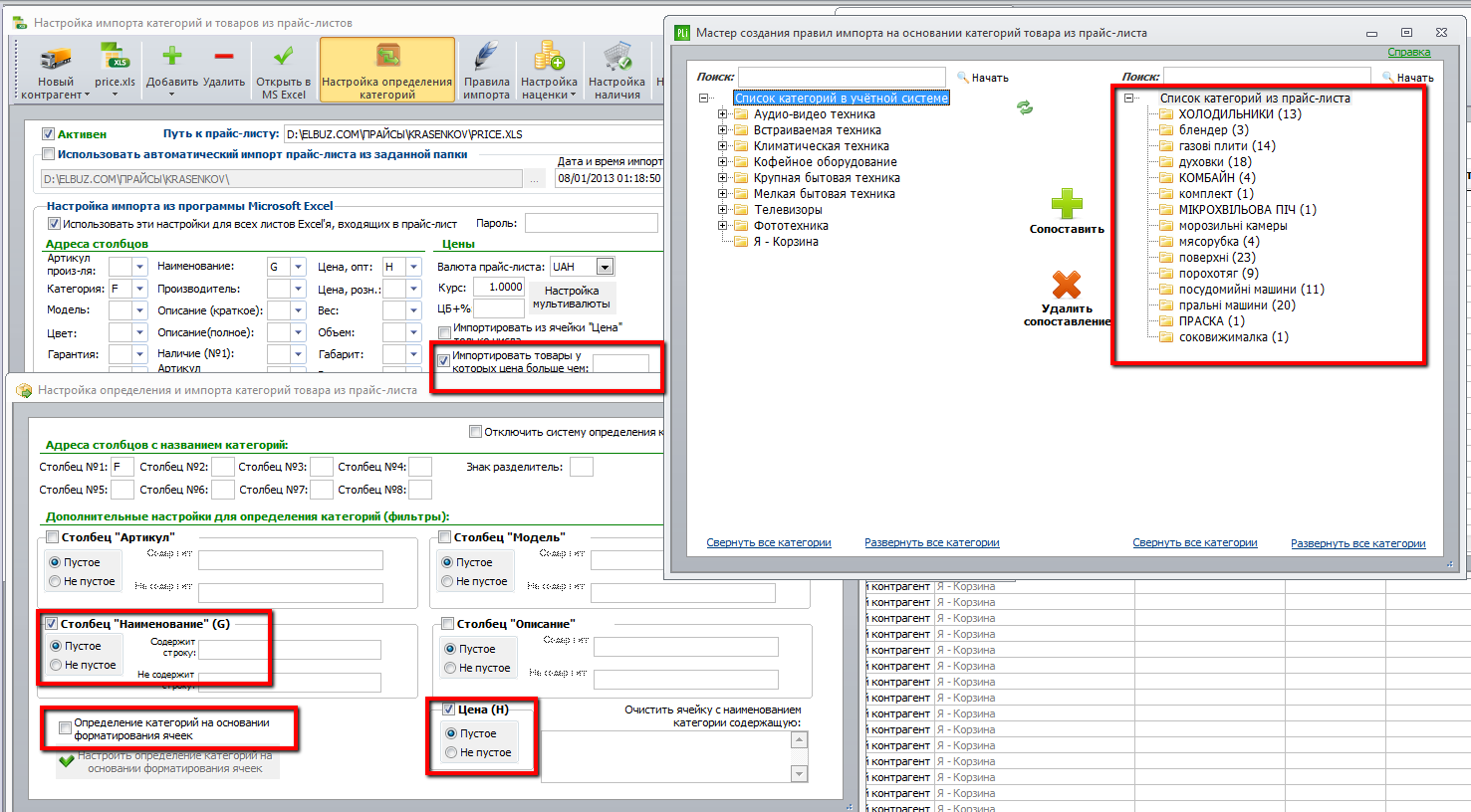

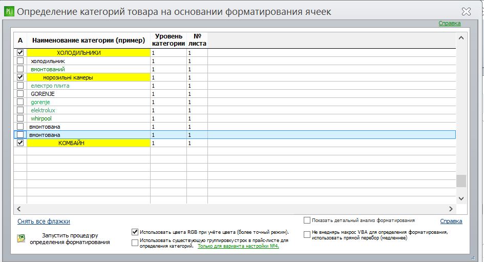

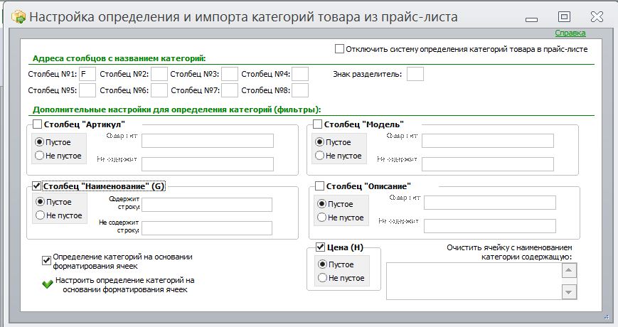

Здравствуйте, либо я что-то не правильно понимаю в настройке либо...
PLI делает разбор по принципу вхождения слова в указанной ячейке и в правилах.
Категория - это перечень товаров находящихся под одной "шапкой"
Вопрос: почему не делается разбор? Настройку делаю по 5 варианту.
В конечном счете получаем В СТПИПП три категрии "Холодильники" - в которую попало почти все(варки, духовки, стиры...), категория Кухонные комбайны и соковыжималки.
Аналогичная проблема еще с одним прайсом. Поэтому либо я что-то не понимаю в настройке либо есть ошибка в PLI.

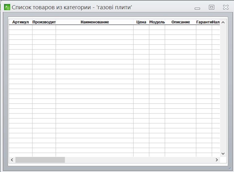

А вот тут не понятно, почему в мастере правил - ПКМ по категории и товары в категории отсутствуют

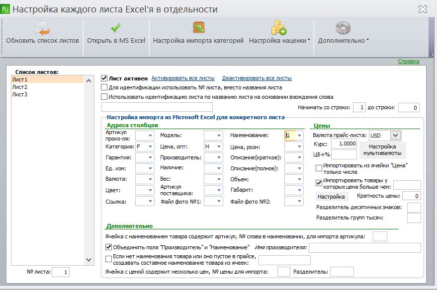

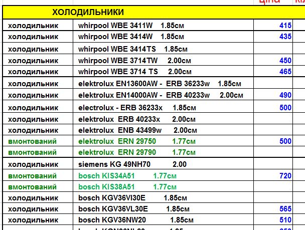

Вся проблема в том, что есть нулевые цены у Вас в прайс-листе. А в настройках сказано импортировать товары только те которые имеют цену больше нуля.
Вам нужно снять это ограничение и повторить импорт товаров.
krasenkov
Сообщения: 363
e-special писал(а):Вся проблема в том, что есть нулевые цены у Вас в прайс-листе. А в настройках сказано импортировать товары только те которые имеют цену больше нуля.
Если речь идет о галочке "Импортировать товары у которых цена больше чем", то все равно не работает.
Вы можете на своей стороне настроить импорт и показать как?

Жесть, а не прайс :lol:
Только с помощью предварительного внедрения VBA макроса такой настроить можно.
