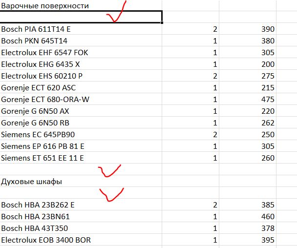

Здравствуйте, подскажите как настроить прайс.
Между названием категории - товаром - новой категорией есть пустая строка.
Пустые строки

Какие проблемы возникли с настройкой этого прайса?

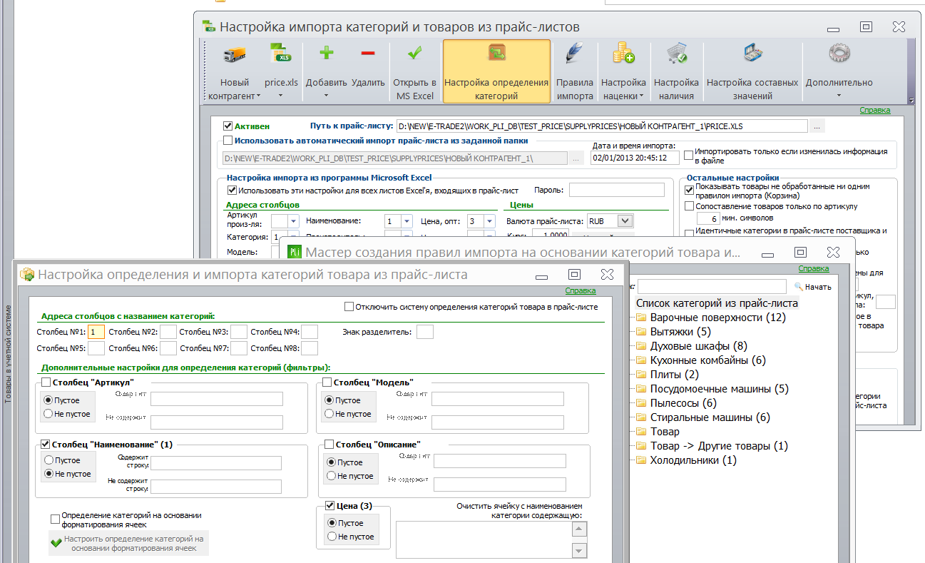

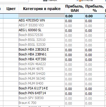

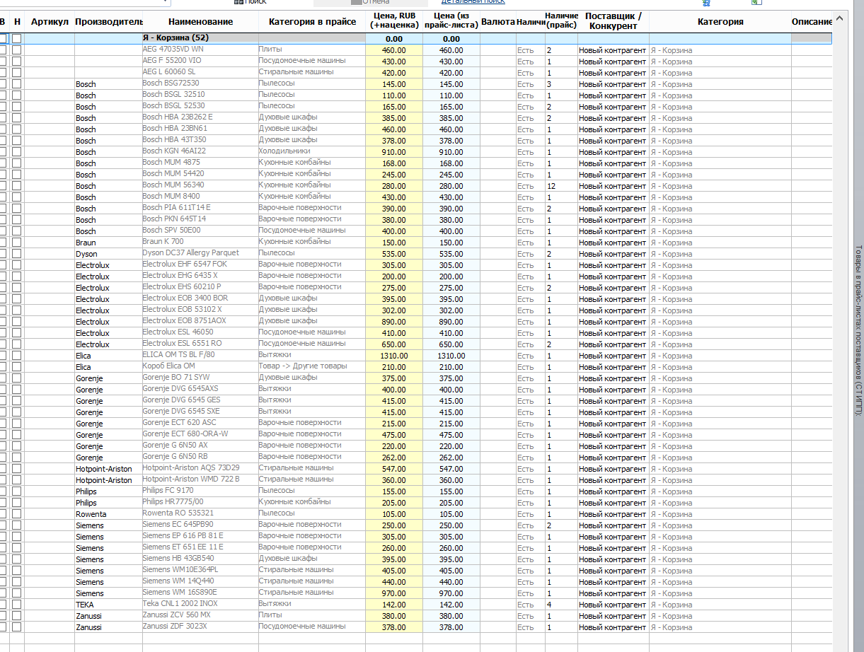

Здравствуйте, определение категории какой-то странный результат выдает.
На скриншотах показаны все настройки. У вас почему-то определило какая категория в прайсе, а у меня прописало наименование.
Посмотрите пожалуйста настройки и подскажите где сделал не правильно.
Спасибо.
Спасибо.

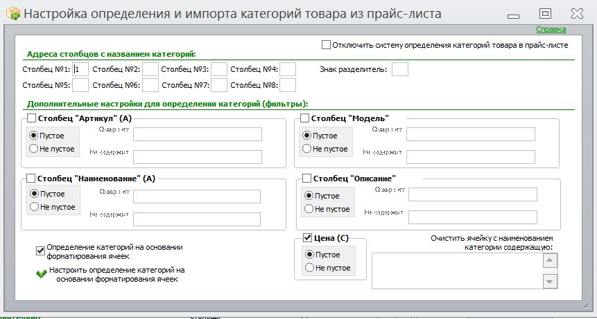

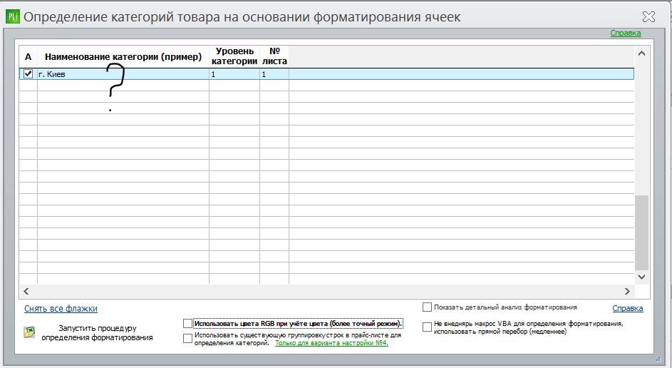

А вы зачем вообще поставили галочку напротив настройки "Определение категорий на основании форматирования ячеек" ?
Вам же показали как настроить нужно.
Должны быть установлены всего 2 галочки в настройке определения категорий.
1. напротив Столбец "Наименование" - переключатель должен быть установлен в позиции "не пустое"
2. напротив "Цена" - переключатель должен быть установлен в позиции "пустое"
У Вас не верные настройки в настройках импорта категорий. Выполните такие же как показаны на скриншоте, определение категорий по форматированию так же необходимо выключить.krasenkov писал(а):Здравствуйте, определение категории какой-то странный результат выдает.
Спасибо.

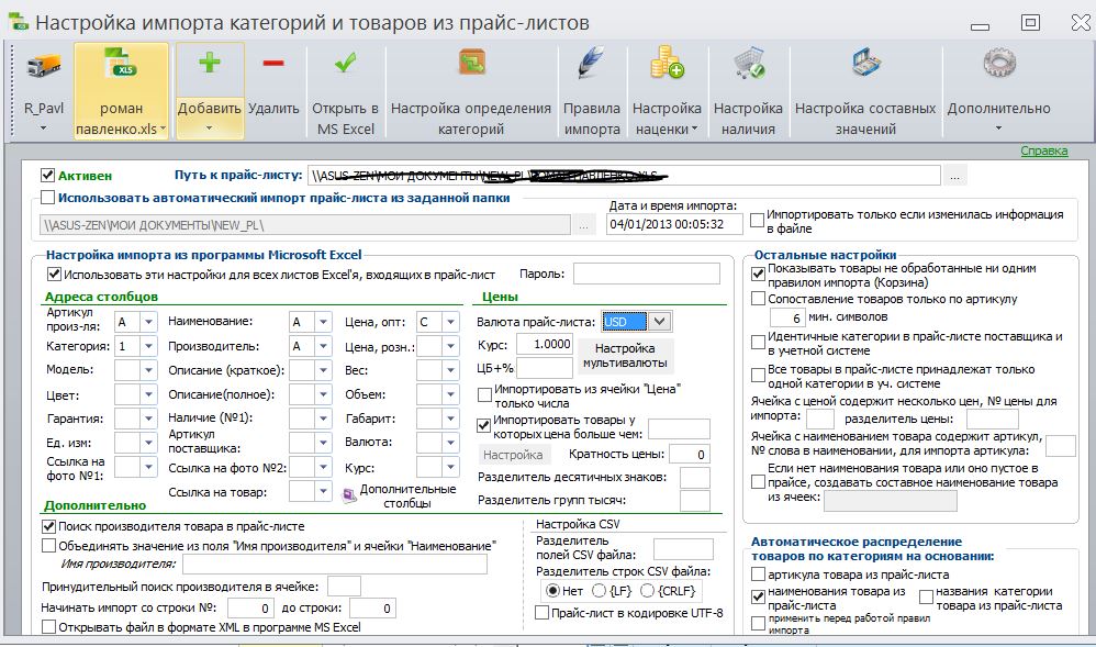

В колонке А у Вас есть только название категории и наименование, в колонке А НЕТ артикула и производителя как указано у Вас в настройках импорта прайс-листа, эта информация вся хранится в наименование, по-этому только его и нужно указывать, на основании данных в наименовании программа определит производителя автоматически, при условии что он есть в справочнике производителей.
