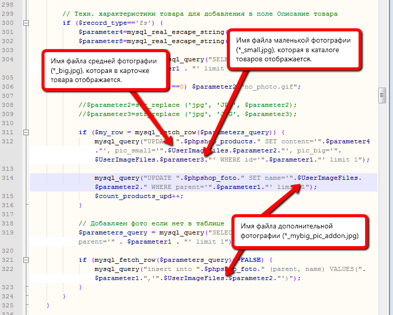

Движок PHPshop в каждом товаре в sql прописывает ссылки на 3 фотографии:
Маленькая - фотография, которая в каталоге товаров отображается
Средняя - которая в карточке товара отображается.
Больгая - которая отображается, когда фотографию наводишь курсор, появляется "плюс" и при нажатии фотография увеличивается.
Внешний модуль, при экспорте к товару привязывает ссылки на 2 фотографии. для маленькой - ссылку на маленьую, для средней и большой - одную общую ссылку на большую фотку.
Как сделать, чтобы после экспорта учитывались 3 фотографии?
Понимаю, что Парсер (СС) к товару привязывает только 2 фотки. Но это не проблема. Все равно приходится с помощью XnView делать ресайз всех фоток.
Так что 3-ю фотку можно было в ручную программой размер поменять и все.
Основаной вопрос, что прописать во внешнем модуле, чтобы после экспорта учитывались 3 фотки, а не 2.

Вот что мы изменили:
Не могли бы поподробнее прокомментировать, что нужно сделать?
Должен получиться вот такой код:

Т.е. код
name='".$UserImageFiles.$parameter2."
заменяем на:
name='".$UserImageFiles.$parameter1."_addon.jpg'
код:
'".$UserImageFiles.$parameter2."'
заменяем на:
тем самым мы указываем в качесте дополнительной фотографии имя файла в виде:
где 1234 это уникальный код товара и префикс дополнительной картинки "_addon".

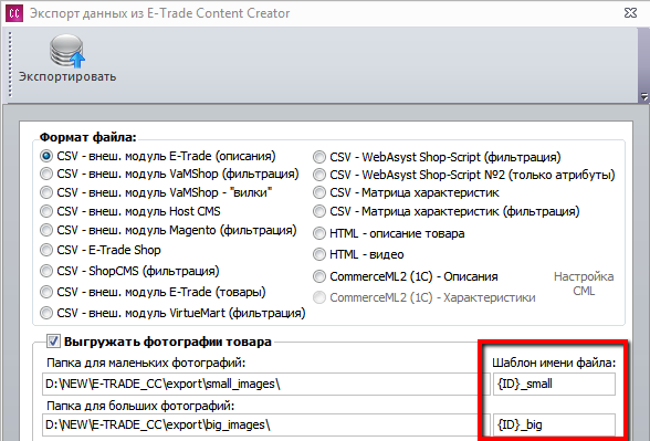

По умолчанию программа СС формирует названия файлов картинок в таком виде:
p{ID}_small и p{ID}_big
т.е. присутствует символ "p" в начале имени файла, вам необходимо изменить шаблон имени файла для экспорта в программе E-Trade Content Creator на:
{ID}_small и {ID}_big
с целью последующего "безпроблемного" изменения имени файла дополнительной картинки на:

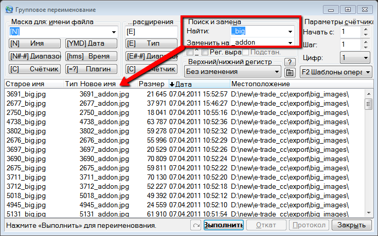

После изменений в модуле и параметров в программе СС необходимо переименовать имена файлов с большими картинками в имена файлов с префиксом "_addon", сделать это можно в программе "Total Commander", для этого копируете исходные файлы (например файлы больших картинок .\big_images\*_big.jpg) в новую папку, например в папку "addon_images", выделяете все файлы в папке в программе "Total Commander", затем нажимаете кнопку "CTRL + M" или меню "Файлы" -> "Групповое переименование...", затем прописываете такие параметры:
После переименования файлов дополнительных картинок делаете ресайз картинок и заливаете по ftp на сайт.
