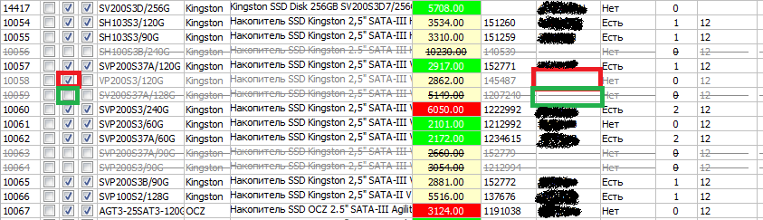

Прошу помочь разобраться с этой картинкой:
В частности, согласно Легенде, зачеркнутый товар - это неактивный, а просто серый - это не найденный в прайсе.
Чем они отличаются с точки зрения ПО?
По факту ни серых ни зачеркнутых в СТИПП не найдено.
Вероятнее всего зачеркнутый был в СТИПП ране, но сейчас его нет, и стоит настройках дезактивировать товар в СТУС, когда он пропадает в СТИПП.
Серый товар-которого нет в наличие в СТИПП, и если он не зачеркнут, то значит его и не было в СТИПП с момента включения настройки о дезактивации товара в СТУС.
sveekey
Сообщения: 129
Ок, главное, чтобы они не выгружались на сайт. На всякий случай поставил

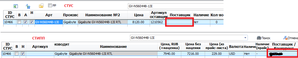

А вот это уже серъезнее на мой взгляд - пропал поставщик из поля (для некоторых товаров):
Честно сказать, не знаю на каком этапе это произошло, наверно при ПО. В CML выгрузке у этих товаров (без поставщика) его тоже нет.
UPD: Самое интересное, что в СТУС указан Артикул (Партнамбер производителя), но в СТИПП у товаров этого поставщика Артикулов вообще нет никаких и цена разная... Пакетную обработку запускал - что делаем не так?
попробуйте выполнить принудительную пакетную обработку.
sveekey
Сообщения: 129
Спасибо - помогло.

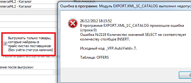

Попробовал экспорт с галочкой:
Данная ошибка обнаружена и исправлена. Для вас доступна новая версия программы. Пожалуйста обновитесь.
Приносим свои извинения за возможно предоставленные трудности.
