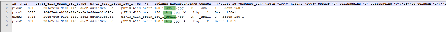

при выгрузке описаний раньше в файле ( bt_cc_18.10.2012.csv)одна строка соответствовала одному артикулу и этот scv-файл легко было обрабатывать скриптами и макросами. А сейчас в файле (bt_cc_19.12.2012.csv) находятся две разные «таблицы» (со строки №9959), с разными значениями колонок.
при сегодняшней выгрузки (bt_cc_20.12.2012.csv)нижней таблицы нету, но в обоих случаях в 3 и 4 столбцах значение идут без префиксов _small и _big.счас просто идет кодPLI.JPG

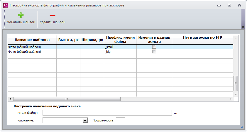

Префиксы создайте в настройке изменения картинок в СС.
Какой движок Вы используете у себя в магазине?
Так же мы рекомендуем использовать макроподстановку p{NAME} для формирования названия фото, это позволит экспортировать корректно, как основное фото так и дополнительные.

да понятно создаются там они указаны, и они же (*.jpg) создаются правильно, но в файле на них ссылки стали без префиксов

почему описание одного артикула стало занимать насколько строк csv-файла? Раньше описание одного артикула занимало одну строку файла. Такое описание легко обрабатывалось сприптами и макросами.
Изменился алгоритм работы выгрузки фотографий, сейчас он поддерживает выгрузку дополнительных фотографий.
M-означает основную фотографию (main)
А-означает дополнительную фотографию(addon)
