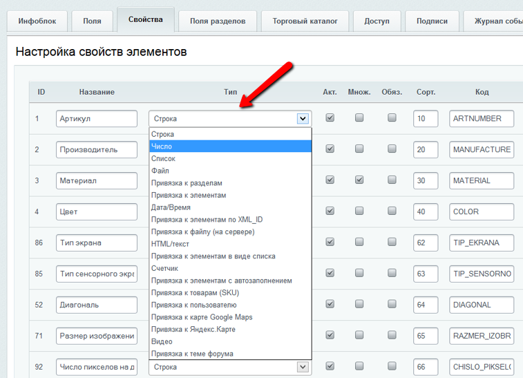

Подскажите, есть ли возможность задавать тип для свойств в СС при их создании и экспорте через туннель? Сейчас по умолчанию все свойства через туннель экспортируются в битрикс с типом "Строка", надо же чтобы часть были строками, часть числами, часть булевыми значениями.... Как это реализовать? Менять в ручную в битриксе после создания свойств - не подходит.

К сожалению данный способ не работает, в первую очередь его и попробовал. Вернее он меняет тип в базе, но в дальнейшем фильтрация по этому свойству не проходит, если свойтво в ней учавствует - всегда выдается пустой результат, хотя в админке битрикса значение этого свойства отображается. В поддержке битрикса ответили что необходимо изначально создавать свойства нужного типа.

Получается, что в админ части не работают переключатели изменения типа свойства?

Переключатели работают, фильтр по этому свойству после этого не работает.
