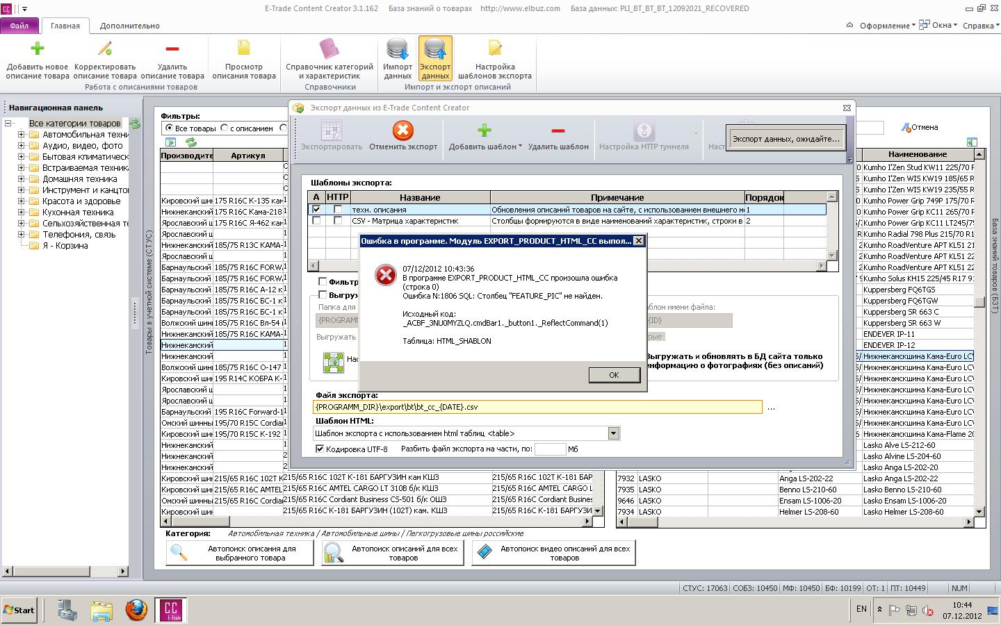

после обновления. при экспорте техн. описаний стала появляться ошибка 1806
скрин..
Ошибка N: 1806
- d2.JPG (298.25 КБ) 2491 просмотр
Причины подобных ошибок могут заключаться в том, что во время обновления программы были открыты ПО сериии E-Trade. Вам необходимо
закрыть все ПО серии E-Trade.
Открыть сначала PLI принять обновления(если они доступны) открыть БД в которой Вы работаете. После этого корректно установятся обновления для PLI и для БД в которой вы работаете.
Закрыть PLI. Открыть СС и установить обновления(если они доступны), затем открыть БД СС для установки обновлений в саму БД. После такой процедуру можно считать, что обновления установлены корректно.
Стоит заметить, что иногда обновления в PLI могут касаться БД в СС и наоборот. По-этому мы рекомендуем использовать такой порядок обновления программ и БД, для того чтобы все обновления из ПО серии E-Trade стали во все рабочие БД при монопольном запуске БД.
