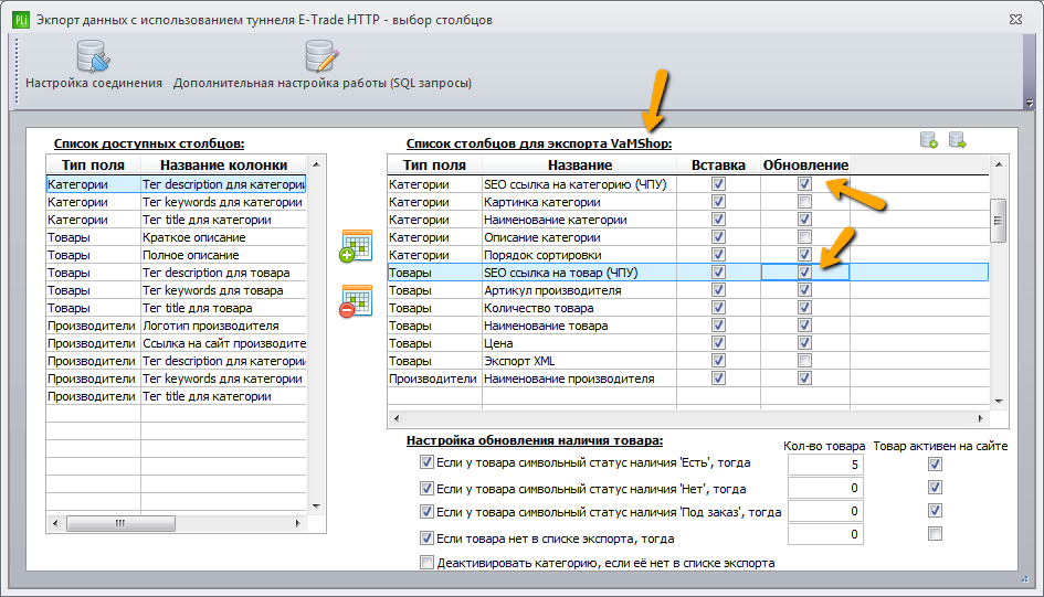

Вы хотите сказать, что это проблема CMS?
Давайте уточним о каком движке идет речь?
Если о Vam Shop? тогда нужно проверить эти настройки обновления:

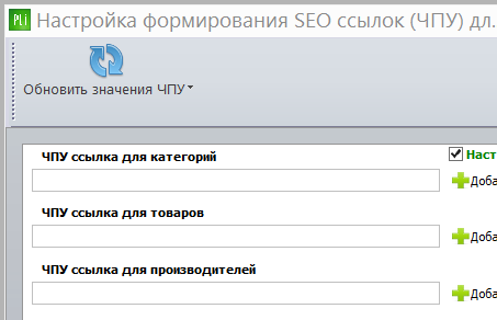

В связи с этим ещё один вопрос: не подскажите, есть ли простой и быстрый способ удалить все уже сгенерированные в PLI ЧПУ?
Просто существует ненулевая вероятность, что однажды ЧПУ из PLI будут экспортированы на сайт, и в таком случае хотелось бы быть уверенным, что URL, сгенерированные CMS, не будут перезаписаны URL-ами, сгенерированными PLI.
Попробуйте оставить поля для формирования ЧПУ пустыми и нажмите кнопку Обновить ЧПУ.
Мы доработаем программу для возможности очистки ЧПУ. Необходимо будет убрать макроподстановки и нажать кнопку "Обновить значения".
vkapas
Сообщения: 209
Зарегистрирован: 03 авг 2012 00:53
Спасибо, обновились.
Однако ЧПУ не стираются. Точнее стираются и тут же возвращаются обратно. Поясню.
1. Выбираем "Обновить ЧПУ для товаров":
2. Во время обновления (после сообщения "Обновления ссылок завершено") ЧПУ ссылки исчезают:
3. После появления второго уведомления "Обновления ссылок завершено" ссылки снова появляются:
Мы что-то делаем неправильно?
