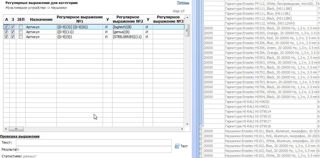

в 1 колонки пишу РВ для выбивания артикля.
Во второй РВ для производителя, но без скобок, либо же в скобках, но со знаком ?: - тест показывает результат верных, а вот при импорте ошибка.
Можете показать пример как тестировали?

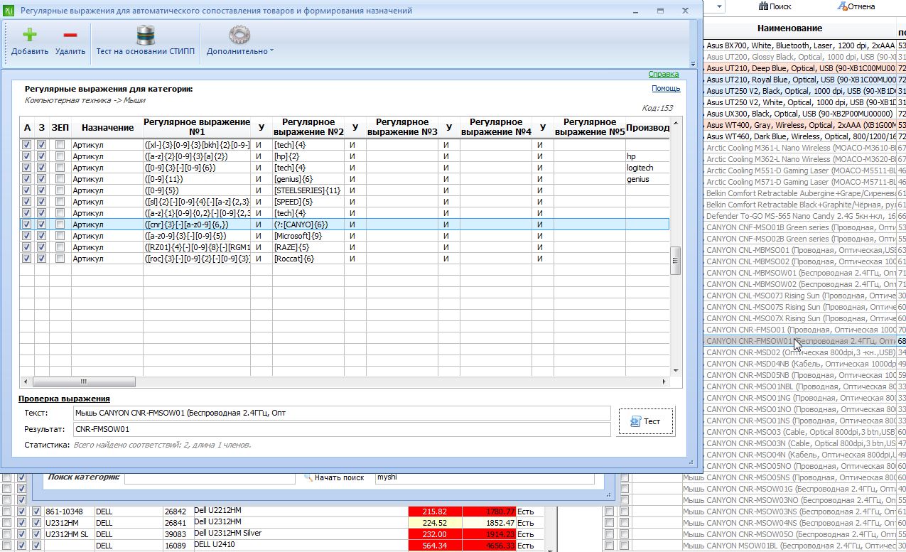

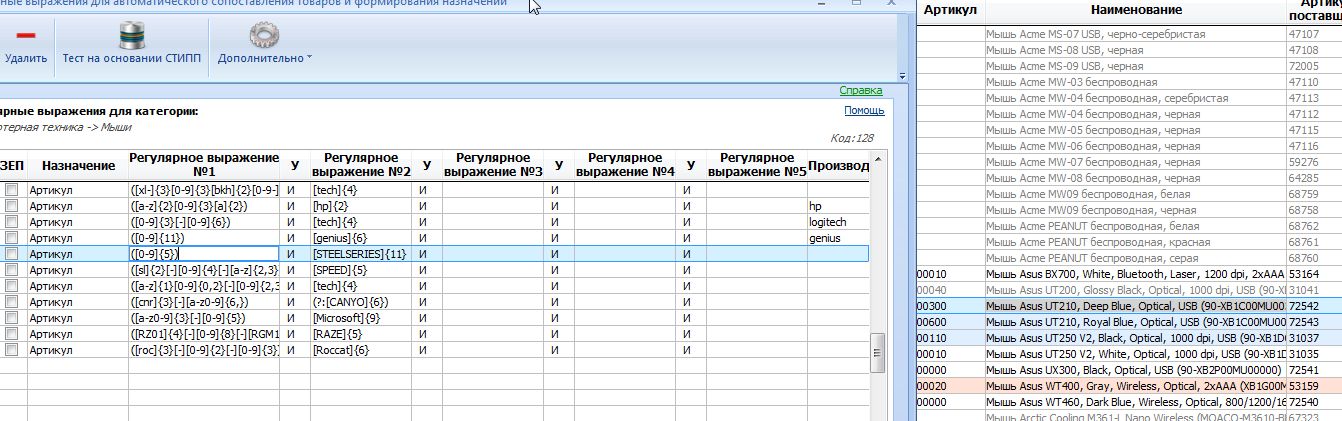

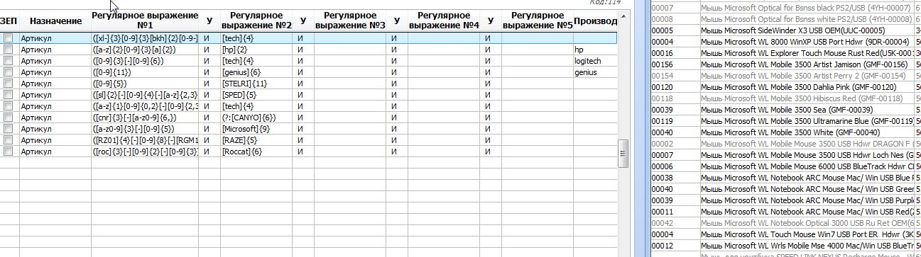

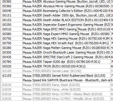

привожу скриншоты с объяснениями.
5) Canyon - результат проверки показывает что РВ верное.. Но почемуто в стипп артикул не создается
4) условие выбивает ([0-9]{5}) и где есть производитель Steelseries, но почемуто задевает и asus
3) Аналогично условия для Steelseries действуюет на microsoft
2) таже проблема и у razer
1) уже другая категория.. теже условия ([0-9]{5}) и Steelseries - результат, выбито все где есть ([0-9]{5})

2) почему не срабатывает для canyon мне вообще не понятно.
