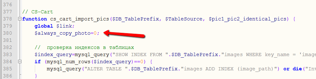

Фотография из СС будет скопирована в папку CS-Cart только если изменился размер файла фотографии.
Вы можете отключить эту проверку и всегда перезаписывать старые файлы новыми, для этого в исходном коде "туннеля" в файле etrade_http_tunnel_ifunc.php необходимо поставить значение "1" для переменной $always_copy_photo

Изменил значение переменной $always_copy_photo=1, но даже при этом обновляются только фотографии 600х600 (детальное изображение) и 300х300 (обычное) — и то, только если перед этим удалить фото товара вручную из CMS.
А вот миниатюра товара 150х150 (в списке товаров) всё равно остаётся старая. В том числе по дате создания видно, что файл изображения не обновляется.
Миниатюры формирует движок сайта, скорей всего нужно полностью удалять все миниатюры.
