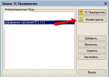

Откройте информационную базу данных в режиме конфигуратора. Если конфигурация редактируется впервые, тогда необходимо снять блокировку на редактирование конфигурации, для этого заходим в меню "Конфигурация" -> "Поддержка" -> "Настройка поддержки" и нажимаем кнопку "Включить возможность изменения". После этого приступаем к корректировке конфигурации.

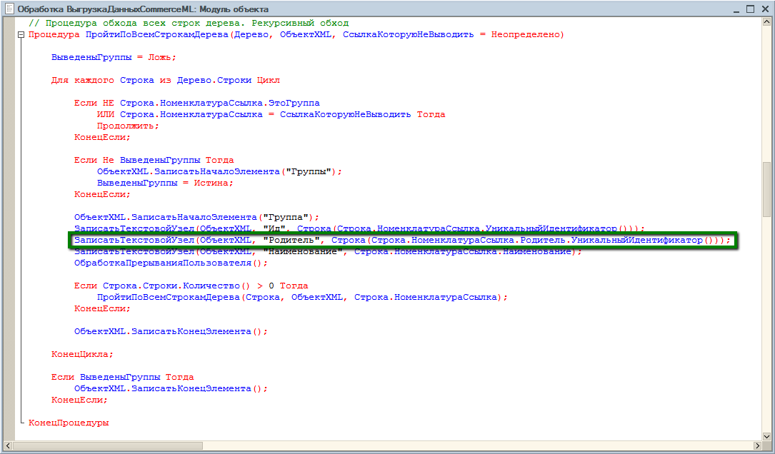

Корректировка обработки "ВыгрузкаДанныхCommerceML".
Открываем раздел "Обработки" и открываем обработку "ВыгрузкаДанныхCommerceML". Затем открываем редактирование модуля объекта (обработки). Необходимо скорректировать процедуру "ПройтиПоВсемСтрокамДерева".
После строки с текстом
добавляем строку
тем самым мы указываем программе выгружать идентификатор родительской категории для лёгкого формирования иерархии категорий в других учётных системах.
Вид экрана с изменённым кодом: Сохраняем изменения сочетанием клавиш "CTRL+S" или выбираем в меню "Конфигурация" -> "Сохранить конфигурацию". Затем обновляем конфигурацию нажатием клавиши "F7" или выбираем в меню "Конфигурация" -> "Обновить конфигурацию базы данных". Закрываем конфигуратор и открываем 1С: Предприятие для экспорта данных.

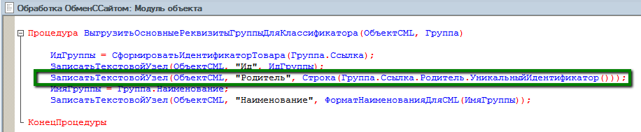

Если необходимо выгружать данные с использованием возможности "Обмен данными с WEB-сайтом", тогда необходимо изменить обработку "ОбменССайтом".
Корректировка обработки "ОбменССайтом".
Открываем раздел "Обработки" и открываем обработку "ОбменССайтом". Затем открываем редактирование модуля объекта (обработки). Необходимо скорректировать процедуру "ВыгрузитьОсновныеРеквизитыГруппыДляКлассификатора".
добавляем строку
ЗаписатьТекстовойУзел(ОбъектXML, "Ид", Строка(Строка.НоменклатураСсылка.УникальныйИдентификатор()));Код: Выделить всё
ЗаписатьТекстовойУзел(ОбъектXML, "Родитель", Строка(Строка.НоменклатураСсылка.Родитель.УникальныйИдентификатор()));Вид экрана с изменённым кодом: Сохраняем изменения сочетанием клавиш "CTRL+S" или выбираем в меню "Конфигурация" -> "Сохранить конфигурацию". Затем обновляем конфигурацию нажатием клавиши "F7" или выбираем в меню "Конфигурация" -> "Обновить конфигурацию базы данных". Закрываем конфигуратор и открываем 1С: Предприятие для экспорта данных.
ЗаписатьТекстовойУзел(ОбъектCML, "Ид", ИдГруппы);Код: Выделить всё
ЗаписатьТекстовойУзел(ОбъектCML, "Родитель", Строка(Группа.Ссылка.Родитель.УникальныйИдентификатор()));Вид экрана с изменённым кодом: Сохраняем изменения сочетанием клавиш "CTRL+S" или выбираем в меню "Конфигурация" -> "Сохранить конфигурацию". Затем обновляем конфигурацию нажатием клавиши "F7" или выбираем в меню "Конфигурация" -> "Обновить конфигурацию базы данных". Закрываем конфигуратор и открываем 1С: Предприятие для экспорта данных.
