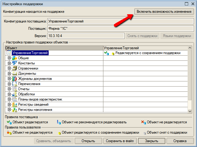

Откройте информационную базу данных в режиме конфигуратора.
Если конфигурация редактируется впервые, тогда необходимо снять блокировку на редактирование конфигурации, для этого заходим в меню "Конфигурация" -> "Поддержка" -> "Настройка поддержки" и нажимаем кнопку "Включить возможность изменения".
После этого приступаем к корректировке конфигурации.

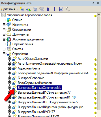

Открываем раздел "Обработки" и открываем обработку "ВыгрузкаДанныхCommerceML".
Затем открываем редактирование модуля объекта (обработки).

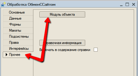

Открываем раздел "Обработки" и открываем обработку "ОбменССайтом".
