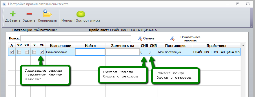

Удаление блоков текста в наименовании товара
Начиная с версии E-Trade PriceList Importer 2.0.70 добавлена возможность удаления блоков текста в полях: артикул, производитель, наименование, модель, описание.
Данная возможность будет полезна для формирования более кратких наименований товаров при импорте их из прайс-листов поставщиков.
Например есть такие наименования товаров в прайс-листе поставщика:
1. BOSCH HMT 72M420 (Микр.печь, Мощность 800 Вт, цвет: белый, объем 17 л, мех. упр.)
2. LG MB-3744US (мик.печь Россия
3. LG MH-6327DRS (---)(мик.печь)
для формирования таких наименований после импорта прайс-листа:
1. BOSCH HMT 72M420
2. LG MB-3744US
3. LG MH-6327DRS
необходимо применить такие настройки:
Если не указан символ конца блока, тогда текст будет удалён с символа начала блока.

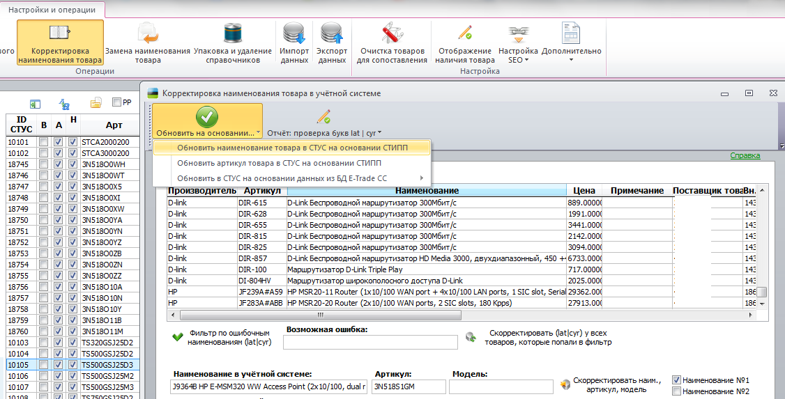

sveekey
Сообщения: 129
Нашел немного косвенный способ как обновить Наименования СТУС с помощью функции Удаления блоков текста в наименовании товаров. Надо начала применить эту функцию к СТИПП при импорте, а потом выполнить обновление наименования товара СТУС на основании наименований товаров СТИПП. Естественно, сопоставления должны существовать.
