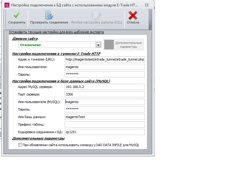

Здравствуйте. Начальство поставило задачу: разобраться с Вашей продукцией для дальнейшей покупки и использования. Нужна будет преимущественно для переноса категорий и товаров с самописных интернет-магазинов на магазины на базе magento.
Сегодня скачал пробные версии и сразу столкнулся с проблемами.
1. Не могу подключится к БД.
Вот настройки подключения к тестовуму магазину, расположенному на локальном сервере (виртуальный линукс на базе wirtual box)
Жму "проверить соединение" и вижу сообщение "Ошибка подключения!".

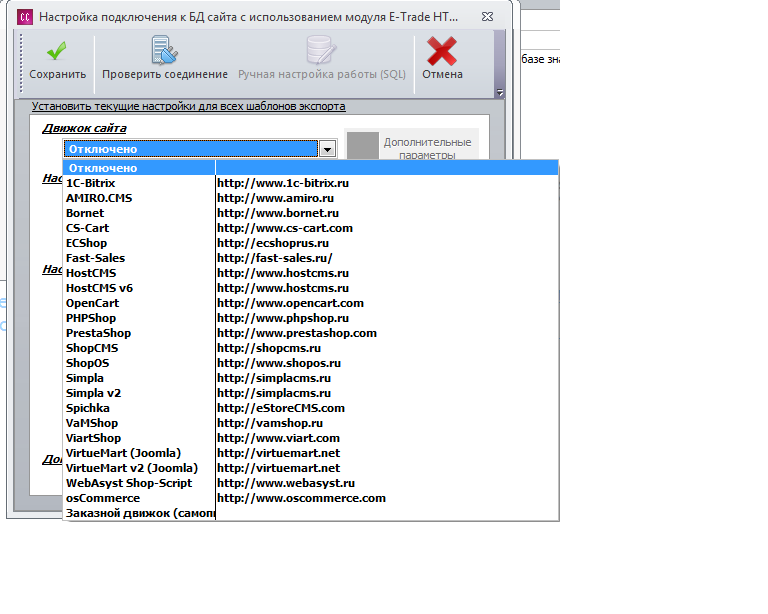

2. Не вижу magento в списке движков:
1) E-Trade Content Creator не поможем Вам в переносе товаров и категорий.
2) Для Magento используется отдельным модуль интеграции, не Туннель. Данный модуль отправлен Вам на почту.
3) Для переноса товаров с самописного движка в Magento используйте импорт данных в программу E-Trade PriceList Importer. Для переноса категорий и товаров с самописного движка в программу через Туннель нужно составлять [urlhttps://elbuz.com/ETradeDocs/PLI/configuring-the-integration-of-e-trade-http-tunnel-to-work-with-registered-manual-engine.htm]SQL запросы[/url]. Либо использовать другой тип импота.
