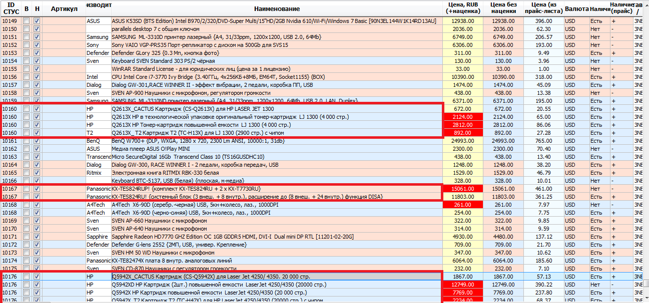

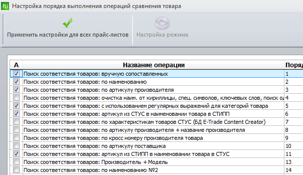

Помогите разобраться с настройками поиска одинакового товара. Как я понимаю решение об "одинаковости" принимается программой на основании настроек сопоставления.
Настройки:
Результат импорта:

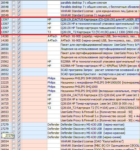

Как я понимаю, товары, обведенные красным считаются одинаковыми, т.к. не учитывается разница, написанная кириллицей?
Почему остальные товары в списке подсвечены как одинаковые и выводятся по фильтру "Одинаковые товары в прайсах", но при этом при ПО им дается уникальный ИД СТУС? (После Открыть товары поставщика)

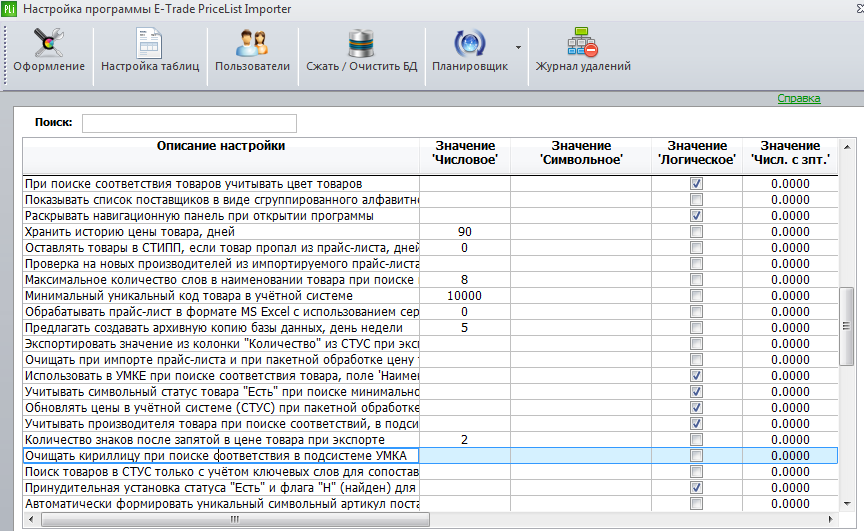

Поиграв с настройками выше пришел к выводу, что они не влияют на поиск одинаковых товаров - при разных комбинациях их находит всегда одно и то же число - так где тогда он настраивается?
Да, попробуйте удалить СТИПП от этого поставщика и проимпортировать заново товары, чтобы вступили в силу настройки, которые вы включили/отключили.

Да, действительно нужно было корректно удалить товары в СТИПП (через настройки и операции). Затем после импорта выбрал фильтр "Одинаковые товары в прайсах" и там оказалось 0 товаров.
Так что очистка от кириллицы (Поиск соответствия товаров: очистка наим. от кириллицы, спец. символов, ключевых слов = 1) в данном случае вредила сопоставлению.
Теперь надо удалить имеющиеся сопоставления и вновь проимортировать все прайсы с учетом кириллицы.
