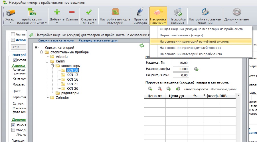

Мне непонятно как должна работать наценка на товар если сформирована учетная система. Я пытаюсь задать наценку "-10%".
Вопрос-когда и в какой момент я должен задавать наценку в моем случае?
И какие действия мне нужно произвести чтобы сработала наценка?
Как я не пробовал - у меня цена неменяется.
Меня интересует наценка "На основании категорий из учетной системы"
С общей наценкой на весь товар - все работает.

создал наценку "-10%"
имортирую товары из ПП в СТИПП (цена при этом не изменилась).
Произвожу пакетную обработку данных цены в СТУС из СТИПП - цена все равно не меняется.
Где я неправильно делаю последовательность действий?
Более подробнее можно?

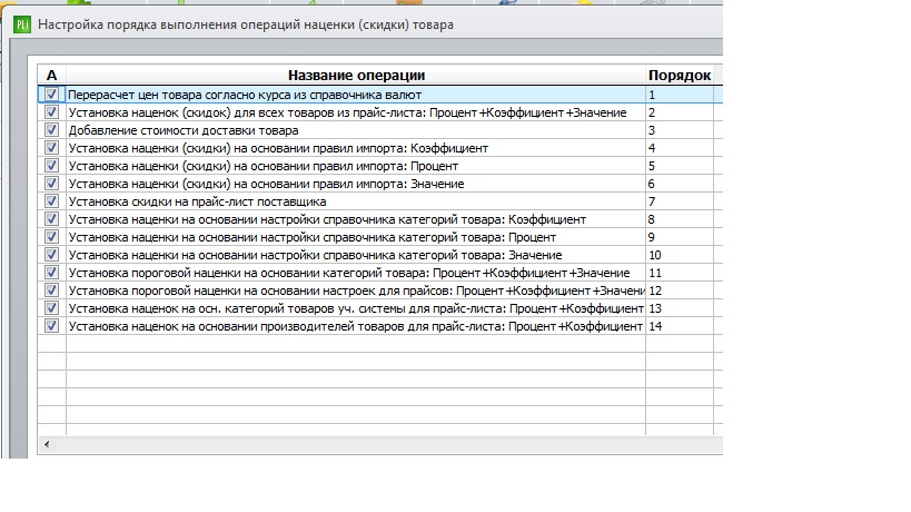

Должна сработать наценка / скидка при импорте из ПП в СТИПП.
Стоит ли активная наценка в порядке наценки в разделе дополнительно в окне настройки импорта прайс-листов?
Не совсем понимаю из Вашей фразы какая именно строчка должна быть активна
(прилагаю фото).Но почему то у меня строчек больше чем у Вас.

Вышлите прайс-лист импортируемый и БД. Также сообщите на какой категории проверять наценку/скидку.
Выслать на Ваш электронный адрес?
Я отправил на Ваш ящик импортируемый прайс лист и БД <elbuz@elbuz.com>
Проверять наценку и скидку можно на любой категории (см. фото)
Хотя бы кратно 10, 20, 30 % - мне главное нужно видеть последовательность процесса,
а размер наценок - неважен какой. Заранее спасибо
