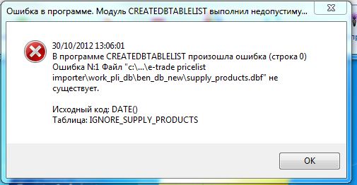

Здравствуйте, после обновления, при запуске вылазит ошибка.
См. скриншот
Ошибка запуска
- PLI_err-Start.JPG (35.65 КБ) 1983 просмотра
Похоже, что Вы не корректно обновили ПО. Возможно при обновлении ПО или запуске БД была открыта программа PLI или СС.
Вам нужно закрыть все ПО серии E-Trade. Убедится что ни не зависли в памяти на ПК(либо перезапустить ПК) запустить программу монопольно и открыть БД повторно, чтобы обновления в БД стали корректно.
Если не поможет, тогда придется восстанавливать архивную копию БД из Вашей резервной копии.
