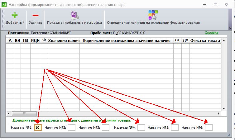

Ixenon
Сообщения: 743
Выберете поставщика и прайс-лист, зайдите в "настройки прайс-листа -> настройки наличия"
откроется окно "настройка формирования признаков отображения наличия товара" для выбранного (прай-листа)
внизу окна есть блок "дополнительные адреса столбцов с данными о наличии товара"
пропишите там нужные столбцы. Например так:
Вданном примере, в поле "Наличие № 1" прописан один столбец - 10
А в Вашем случае нужно прописать остальные столбцы(в поля "Наличие № 2", "Наличие № 3" и т.д), в которых находится наличие в прайс-листе
