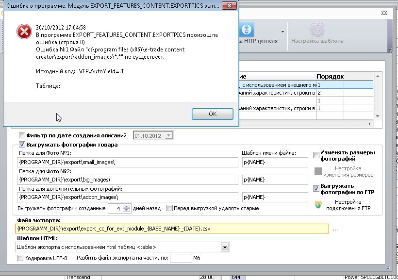

Решил сразу воспользоваться, и сразу подводные камни.
1) как правильно сформировать имя? По аське рекомендовали, поставить все поля p{NAME}, но тут чтото не так. У всех появились основные фото, аналогичные основному.. А нужных дополнительных нету.
Кроме того появляется ошибка (во вложении)

Вышлите пожалуйста архив БД СС без папки с фотографиями, мы проверим настройки.
Данная проблема обнаружена и исправлена. Для Вас доступна новая версия программы.
Приносим свои извинения за возможно предоставленные трудности.

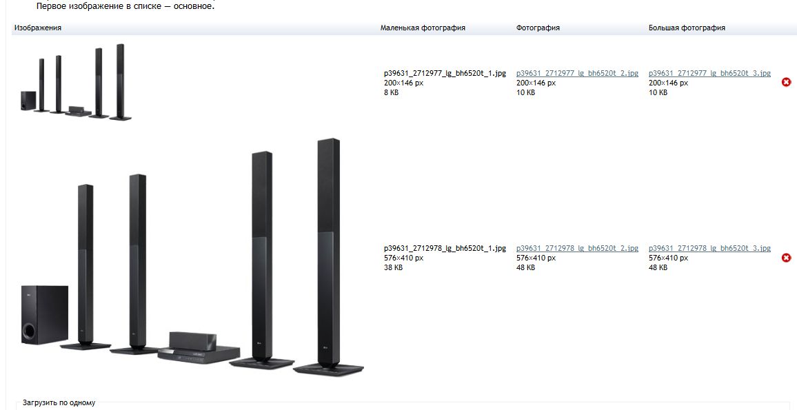

Одинаковы (по содержимому) фото 1 и фото 2 - (большое и маленькое).. ПРи парсинге они всегда отличаются только размерами.. Зачем же их сейчас дублировать, если они изначально предназначались как большие фото и маленькие?
Фото 1 - это основное фото. Все остальные фото это как дополнительные фото считаются.
tkachenkoser
- Сообщения: 498
Вот присыаю скрин, как распределяются картинки. ПОлучается что основная картинка всегда формируется из маленькой - что естественно не верно.
- фото в админке.jpg (42.61 КБ) 5115 просмотров
