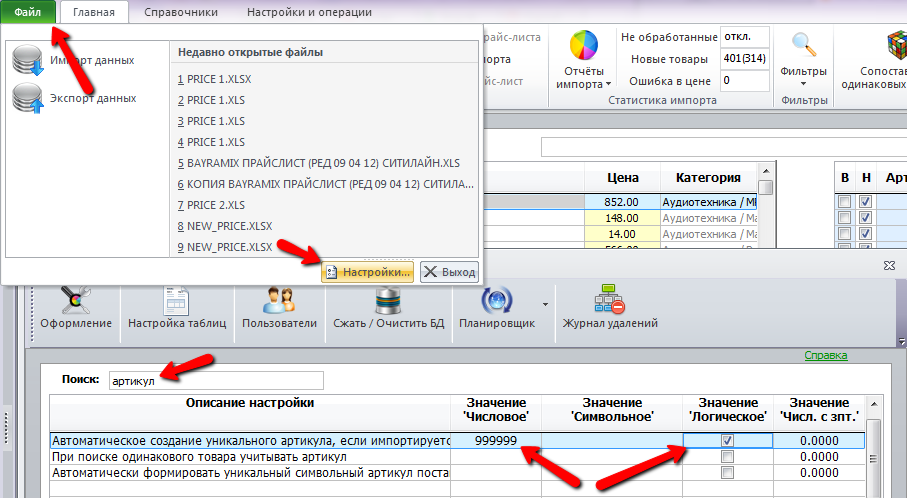

Подскажите, пожалуйста, правило, чтобы в артикуле были только цифры.
По умолчанию присваивается артикул буквенно-числовой,
при условии что поле артикул производителя в СТИПП не заполнено.
Можно в настройках программы указать чтобы присваивался числовой артикул.
Артикул добавиться при переносе товаров из СТИПП в СТУС.

А что там надо конкретно изменить, чтобы это стало так? Вроде все просмотрел
Изменить нужно то, что указано на скринншоте.

А подскажите еще ответ на такой вопрос: Можно как-то обновить Артикул СТУС, чтобы заменить числовыми, сгенерированными программой?
Нет. Только для новых товаров создается артикул согласно заданным настройкам.
