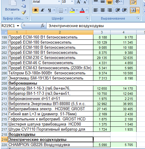

Есть прайс с двумя ценами: для интернет-магазина и для розничного офлайн-магазина.
Задача: нужно установить цену для ИМ как основную, а для розничного магазина как "старая цена". Движок shopcms 3.1.2. Как такое можно осуществить?

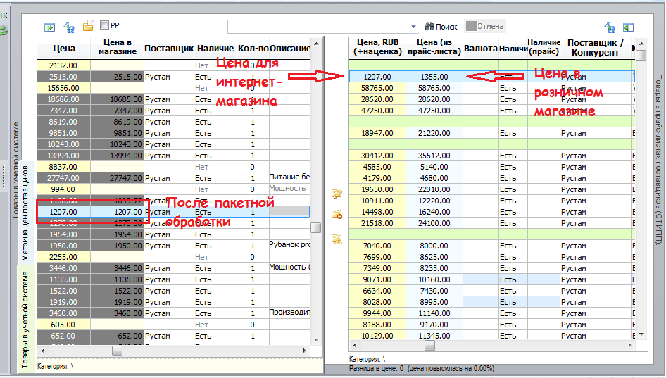

Да, дополнительную цену я создал. Но как туда поместить цену из прайса? Точнее, как правильно импортировать прайс в стипп?
Если задаю в розн. цене колонку для интернет-магазина, а в опт. для цены из магазина, то в стипп импортируется правильно. Но при пакетной обработке в стус добавляется только цена для интернет-магазина в обе колонки.
Добавьте прайс-лист дважды (создать два поставщика), один раз цена будет попадать из одной колонке прайс-листа в СТИПП, второй раз из другой колонки. В доп ценах нужно указать макроподстановку {ЦенаОтКонтрагента_N} где N это внутренний код поставщика из справочника контрагентов.
