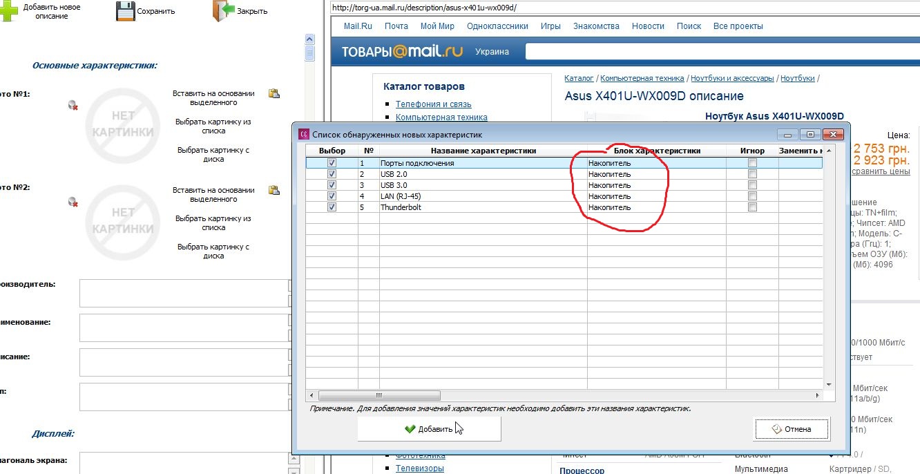

Увы нашел маленький баг, на некоторых товарах - не правильное распознавание блока х-к при переходе описания с 1го столбца на второй.. Прилагаю скрин, и пару ссылок где это заметил
http://torg-ua.mail.ru/description/asus-x401u-wx009d/
http://torg-ua.mail.ru/description/asus-x501a-xx090d/
- Буфер обмена01.jpg (210.79 КБ) 6269 просмотров
Не совсем понятна проблема. Какое название блока должно быть для указанных характеристик?

тут больше наверно косяк меил ру.
получается второй столбец описания начинается с портов
USB 2.0 1 шт
USB 3.0 3 шт
LAN (RJ-45) 10/100/1000 Мбит/с
Thunderbolt отсутствует
Но он никак не обозначен.
А СС считает что это продолжение блока описания из первого столбца.. А оно то меняется.. Либо блок накопитель, либо блок Привод оптических дисков
Так что скорее это бок в меил ру, но как бы его красиво в сс исправить.

Скорей всего не получится это исправить в СС.
