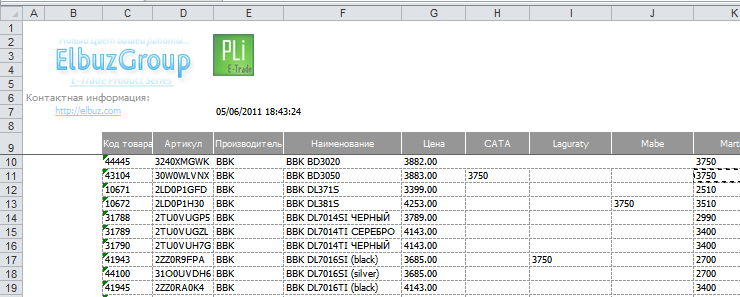

Здравствуйте, подскажите PLI может формировать прайс в котором будет вывод см. вложение.
Смысл в большой текучке товара. Утром прайс сформировали, а к обеду надо пересматривать все прайсы, т.к. поставщик распродался
General_report.rar
(6.09 КБ) 295 скачиваний
Добрый День. Может. Это обычная матрица поставщиков. Если Вам нужно пересматривать к вечеру прайс-листы поставщиков еще раз, то необходимо просто получить новые обновленные прайс-листы поставщиков и проимпортировать их в программу, затем получить свежий отчет в файл с реальными остатками на текущий момент и с ценами, который предоставляет заказчик.

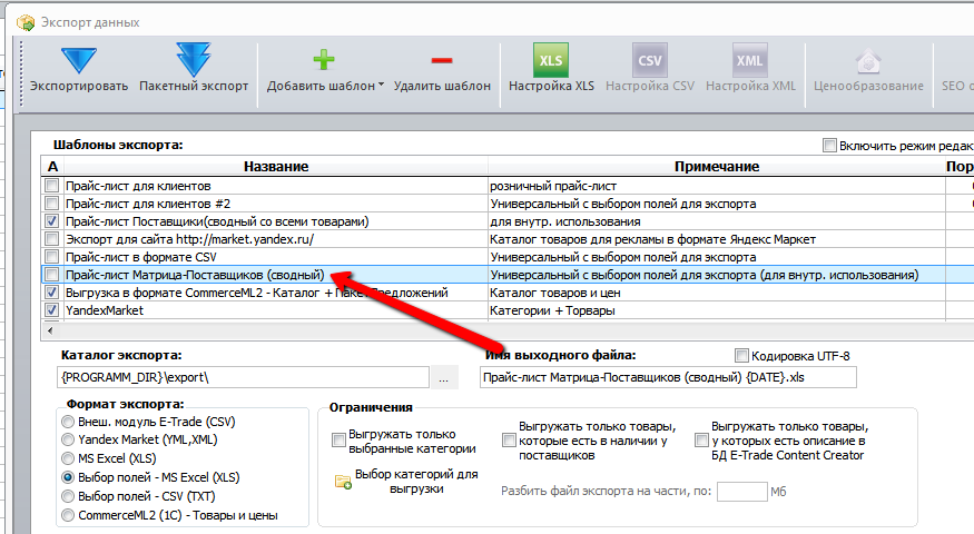

А матрицу поставщиков как вывести?
см. прикрепленный фаил выше
