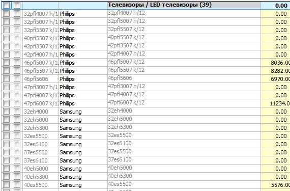

Здравствуйте, подскажите, как правильно настроить эту структуру.
Проблема в том, что модель написана не полностью. Т.е если это Sony то в прайсе отсутствует приставка KDL.
Если это самсунг, то ему не дописали UE.
полная маркировка UE40ES5500, а в прайсе 40es5500
Настроил прайс по 5 варианту. Производителя PLI в СТИП распознал (см. скриншот). Далее планировал через через настройку составных значений объединить производителя и наименование и через автозамену добавить недостающие части маркировки.
В настройке составных значений прописал {PRODUCT_MANUFACTURE} {PRODUCT_NAME}
но на этом все и остановилось. В наименование не подтягивается производитель

Для объединения производителя с наименованием достаточно поставить галочку в настройках импорта прайс-листа "Объединять значение из поля "Имя производителя" и ячейки "Наименование"".
