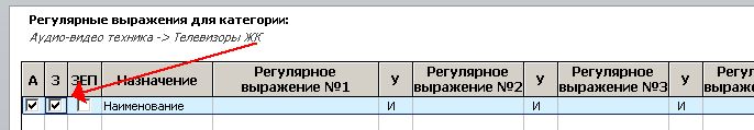

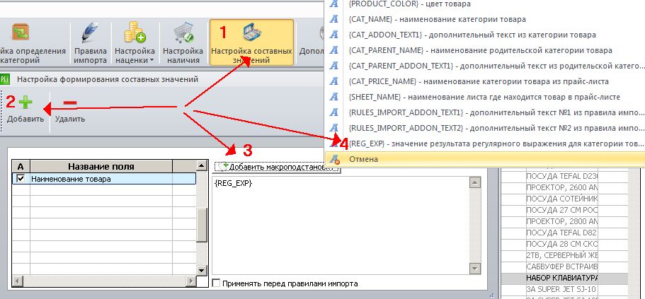

А вы в настройке прайс-листа, в настройке составных значений, добавили макроподстановку, чтобы было как на картинке?
И еще нужно чтобы в настройке регулярного выражения 2 галочки стояли напротив поля "А" и напротив поля "З"

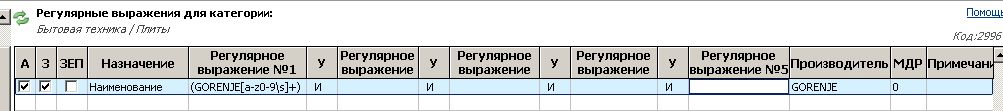

Человек уже составил рег. выражение, о чем и написал.e-special писал(а):что по - Вашему мнению должно работать?
Вот именно оно и должно заработать по моему мнению.krasenkov писал(а):через регулярные выражения сделал GORENJE KN 55103 AW но что-то оно в разбор не затягивается
Пусть сразу будет не просто, зато потом будет гораздо легче. Если использовать удаление блоков текста, то возможна такая ситуация, что для каких-либо наименований удалятся такие блоки, в которых окажется что то полезное для сопоставления, потому, что эти блоки текста удалятся из всего прайс-листа и нет возможности настроить удаление блоков текста для какой либо отдельной категории и/или производителя.e-special писал(а):Зачем давать советы не полные да еще и такие сложные?
В данном случае регулярное выражение может быть довольно простым, например таким:
