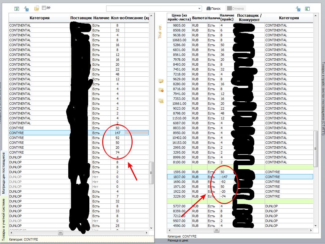

Такая проблема, отрицательное количество в прайсе переходит в положительное в УС и присваивается статус "Есть". Как исправить?

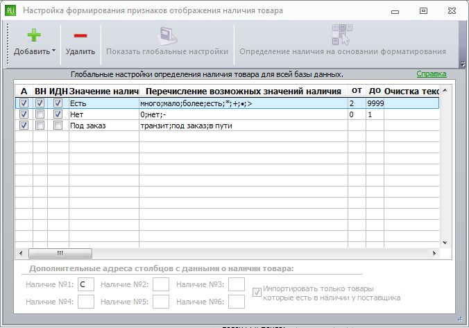

Глобальные настройки наличия (локальных нет):
у Вас стоит настройка ИДН для ЕСТЬ. И это правило обрабатывается первым. Смените порядок выполнения. Чтобы НЕТ было выше, и тогда со знаком - не попадаут товарв в СТИПП.
Странно что у Вас настрйоки внизу окна насройка импорта наличия, не активны.

Запоздалое спасибо :)
