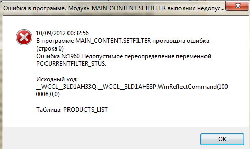

Ошибка Модуль Main Content.Setfilter
- Безымянный рисунок.png (33.6 КБ) 5648 просмотров
при каких действиях возникает данная ошибка?
Как часто? или она одноразово появилась и больше не повторялась?

Ошибка появилась один раз
после перетягивания текста Drag&Drop во время поиска контента, из правого окна в левое
сама программа как то не корректно работает
В СС делаю фильтр "с описанием", выбираю позицию (в левом окне), в правом надпись "нет данных в базе знаний". Жму корректировать описание товара, сохранить, Пишет "ошибка сохранения" > OK, только теперь начинает отображаться правое окно.
Если добавлено 2 описания к одному товару, При выборе товара из прайса (слева), в контенте (справа) подсвечивается только одно описание, 2-е надо искать самому
Во время поиска контента не могу скрыть навигационную панель (зачем тогда она отображается, занимает 20% экрана если она не работает)
При Экспорте через Tunnel (Virtuemart 2) CSV - âíåø. ìîäóëü VirtueMart (ôèëüòðàöèÿ) - экспорт проходит успешно, только в магазине ничего нет!

Загрузите базу знаний став на конкретной категории или выбрав все категории в навигационной панели. После этого загрузится баз знаний.Parikmaher1 писал(а):В СС делаю фильтр "с описанием", выбираю позицию (в левом окне), в правом надпись "нет данных в базе знаний". Жму корректировать описание товара, сохранить, Пишет "ошибка сохранения" > OK, только теперь начинает отображаться правое окно.
Она работает с главного окна.Parikmaher1 писал(а):Во время поиска контента не могу скрыть навигационную панель (зачем тогда она отображается, занимает 20% экрана если она не работает)
Товары в магазине есть для которых найдено описание?Parikmaher1 писал(а):При Экспорте через Tunnel (Virtuemart 2) CSV - âíåø. ìîäóëü VirtueMart (ôèëüòðàöèÿ) - экспорт проходит успешно, только в магазине ничего нет!
В админ части отображается описание?

Товаров нет в админке - таким образом хотел создать товары!Товары в магазине есть для которых найдено описание?
Программа E-Trade Content Creator не выгружает товары, она лишь может найти описание, фото, технические характеристики для уже имеющихся товаров в Вашем интернет магазине. И выгрузить эти данные к Вашим товарам.

Вас понял, спасибо за ответ.e-special писал(а):Программа E-Trade Content Creator не выгружает товары, она лишь может найти описание, фото, технические характеристики для уже имеющихся товаров в Вашем интернет магазине. И выгрузить эти данные к Вашим товарам.
