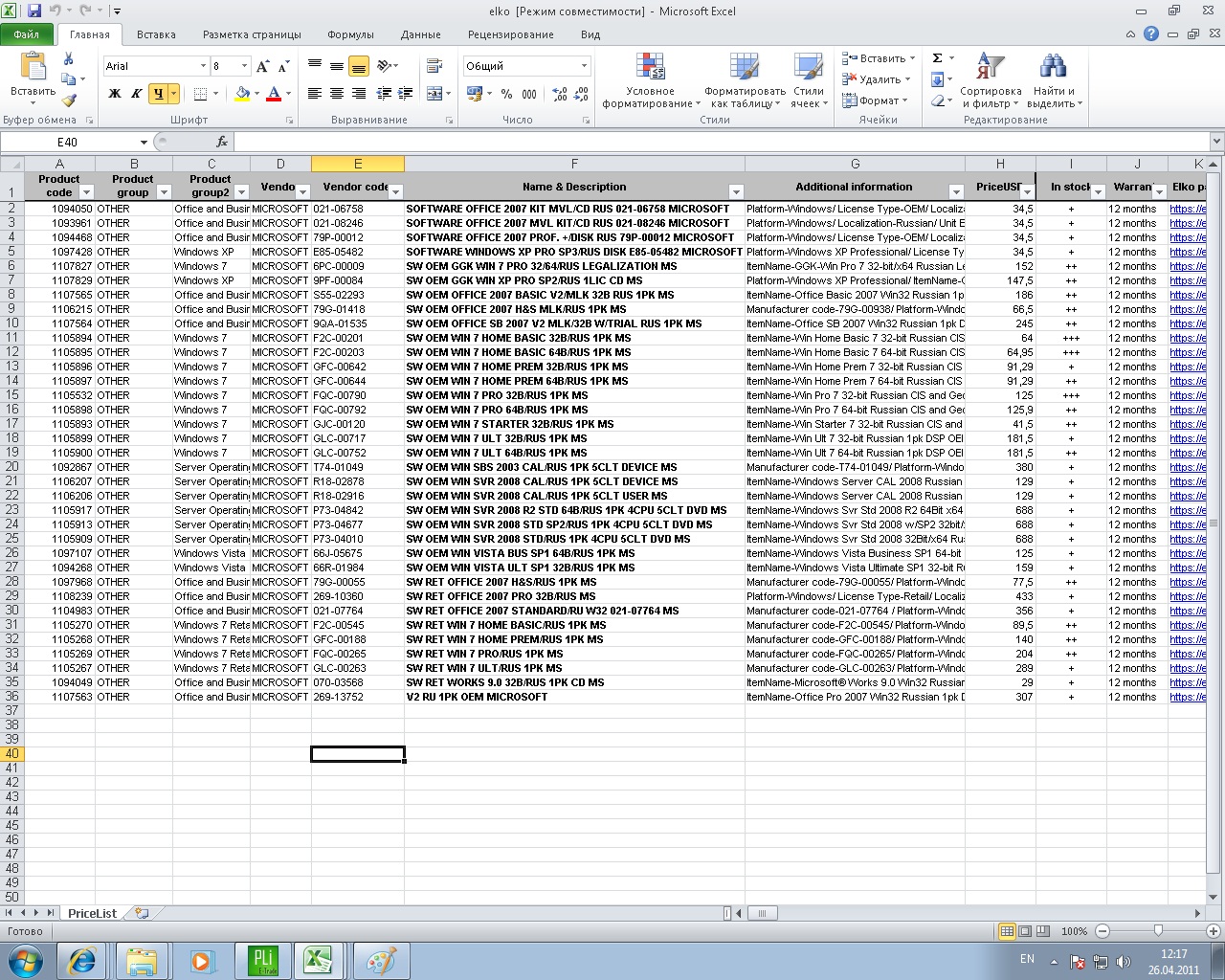

Подскажите, хочу загрузить новый прайс-лист, от поставщика ELKO, мне каждый раз нужно будет назначать адреса столбцов?
Потому что при выборе нового прайс-листа, поля остаются пустыми.
Прайс от 21-го с полями
Прайс от 26-го без полей

Добавлено: 26 апр 2011 14:00
Нет, каждый раз не нужно. Нужно всего лишь сказать программе чтобы брала прайс-листы с определенной папки. Программа будет предлагать для выбора прайс-листы для импорта,если в папке будет больше одного файла, старые если не нужны прайс-листы можно удалить, чтобы программа взяла единственный прайс-лист для импорта.
либо же старый прайс-лист заменить новым с таким же названием.
