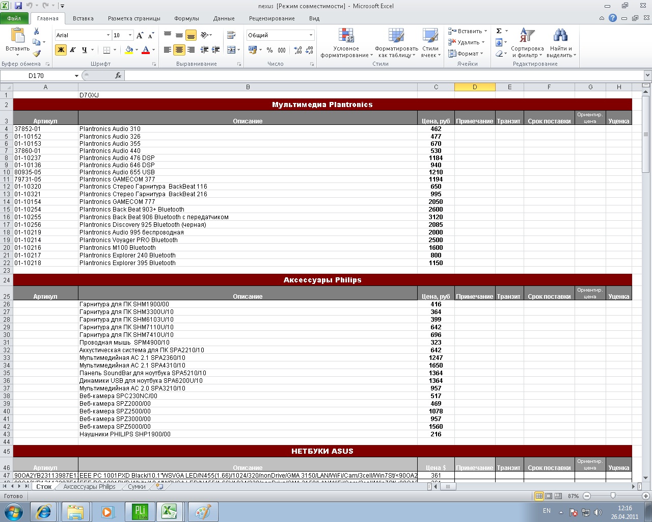

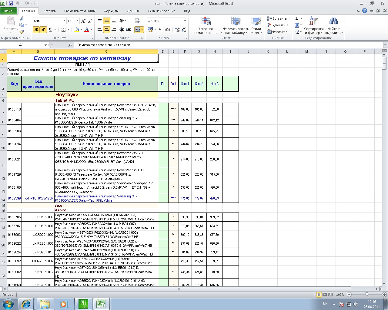

1. Елко Изображение
2. Нексус Изображение
3. Олди Изображение
еще подскажите, каким образом сопостовляя товары с учетной системой сразу сопоставить с ценой 20$.

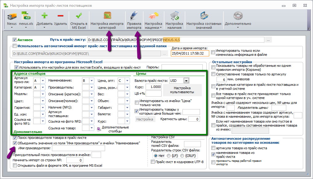

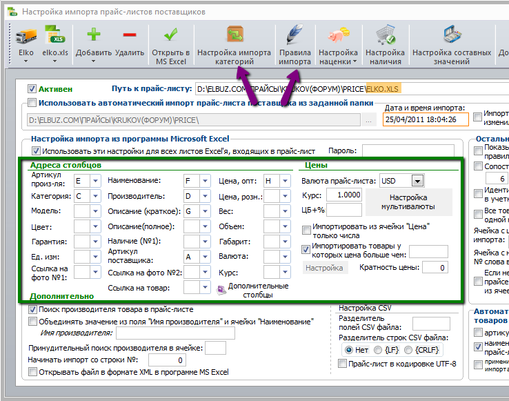

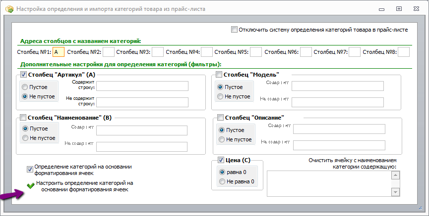

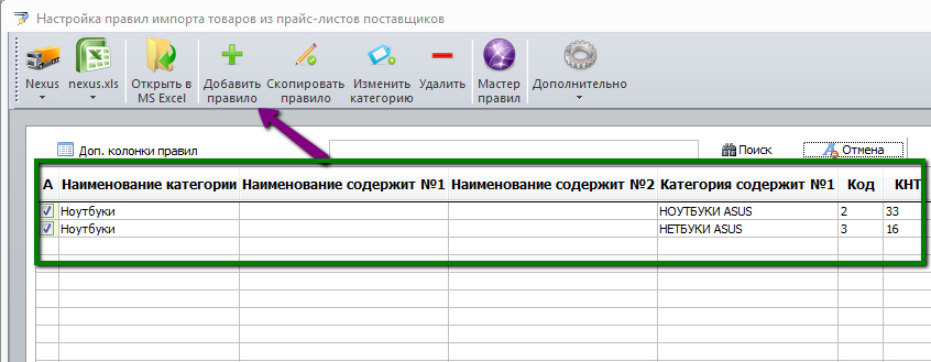

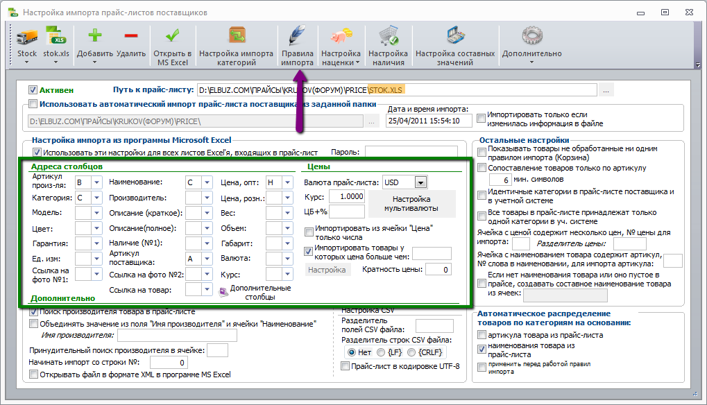

Настройки первого прайс-листа:

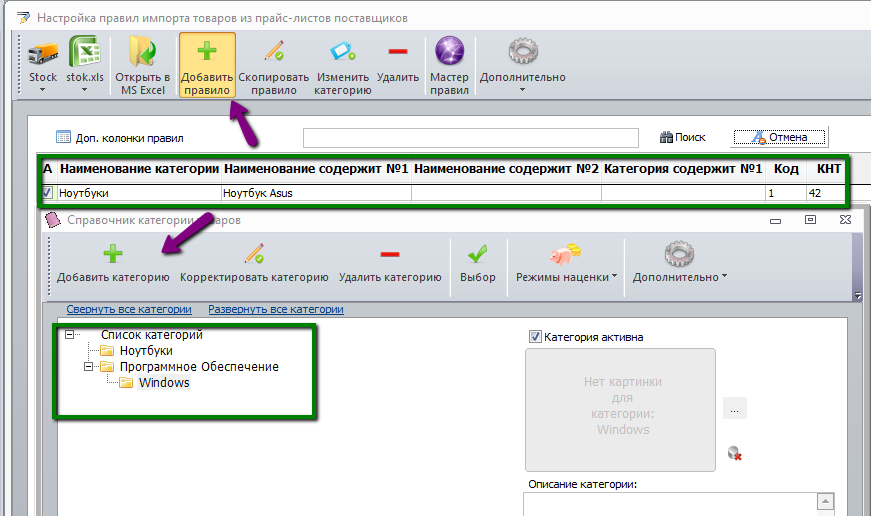

Добавляем категории в нужной структуре и создаем для них правила импорта

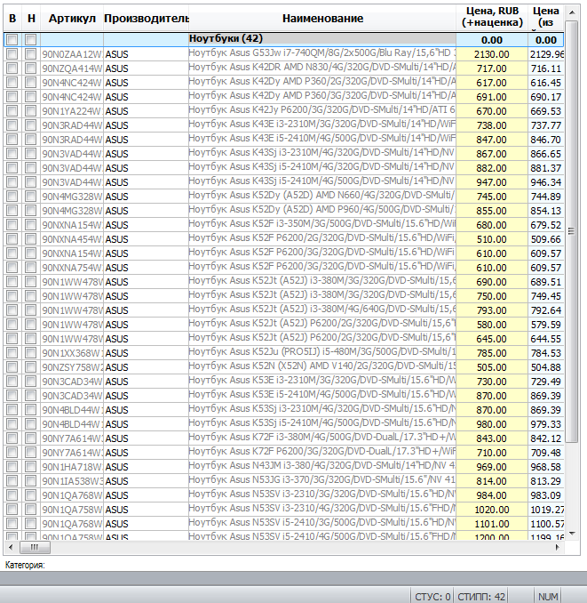

Импортируем прайс-лист и получаем результат.

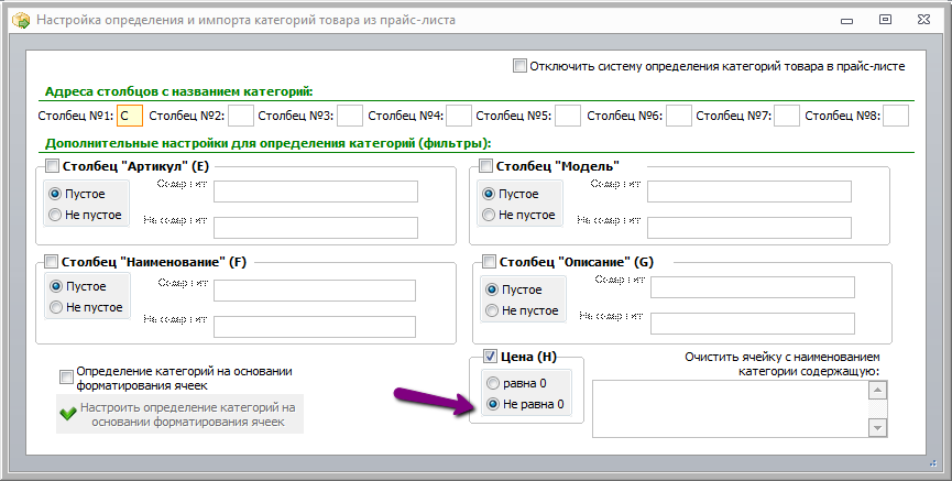

Настраиваем следующий прайс-лист:
Так как в наименование данного прайс-листа нет производителя, то мы говорим программе чтобы она его добавила.

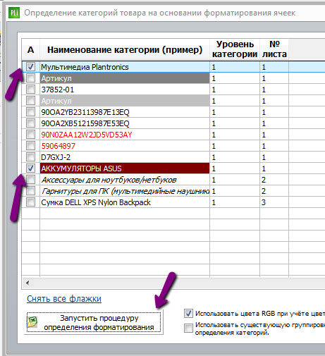

В этом прайс-листе необходимо использовать определение категории по форматированию.

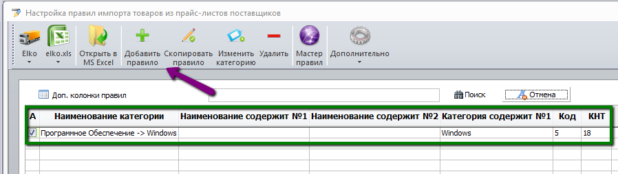

Создаем правила импорта для нужной категории и указываем признаки из прайс-листа по которым должен осуществляться фильтр.

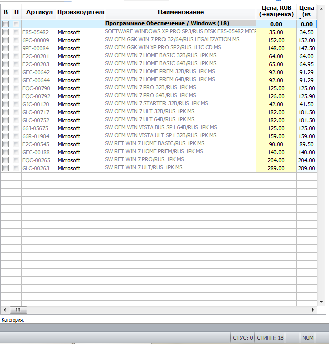

Импортируем товары и получаем результат:

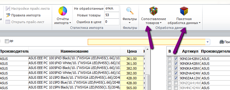

Приступаем к настройках сл. прайс-листа:
Так как структура прайс-листа имеет горизонтальную структуру, и название категории находится в одной строке с наименованием и ценой, нужно сообщить программе что в строке с категорией присутствует цена.

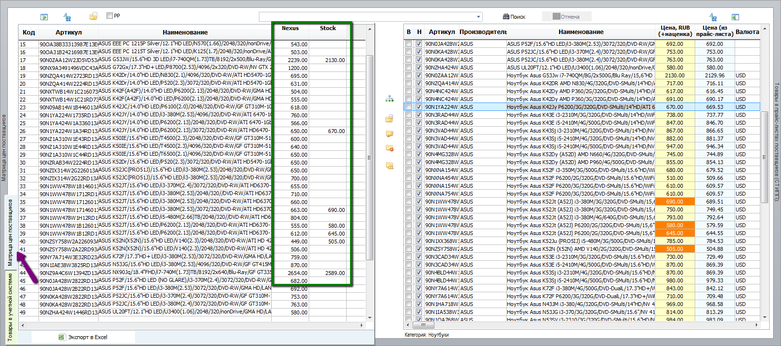

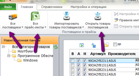

Данные настройки для создание учетной системы с НУЛЯ. Т. е если у Вас уже есть учетная система в магазине Вашем, то ее нужно загрузить в программу для сравнения товаров от поставщика с товарами из Вашего магазина. Это можно сделать через csv файл в структуре 1 или
в структуре 2 или же в структуре ЯндексМаркета
Так как мы не имеем готовой учетной системы, то мы создадим ее на основание одного из прайс-листов поставщиков.

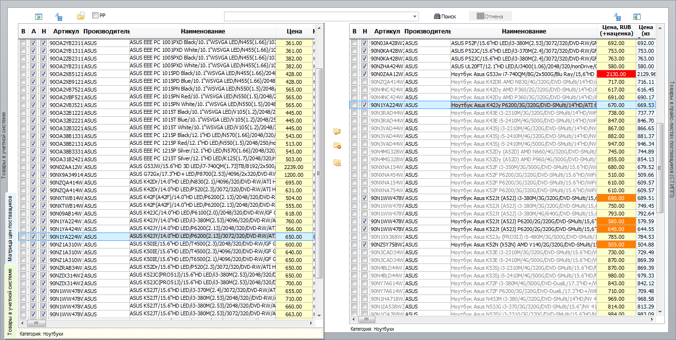

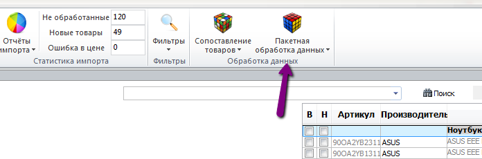

Далее откроем остальные прайс-листы от поставщиков, при необходимости сделаем сопоставление товаров, чтобы одинаковые товары не попали в УС по несколько раз, и сделаем пакетную обработку данных для обновления цены на сопоставленные товары и чтобы добавились новые (не сопоставленные) товары.
Получаем результат:
Видим матрицу цен. В Учетной системе будет хранится минимальная цена от всех поставщиков.
Есть всевозможные варианты экспорта, структуру и порядок экспортируемых данных ВЫ можете настраивать самостоятельно

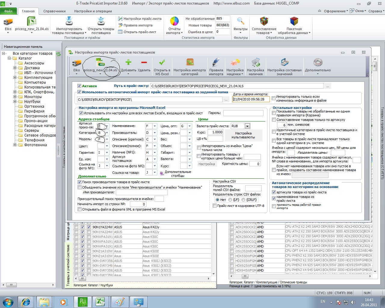

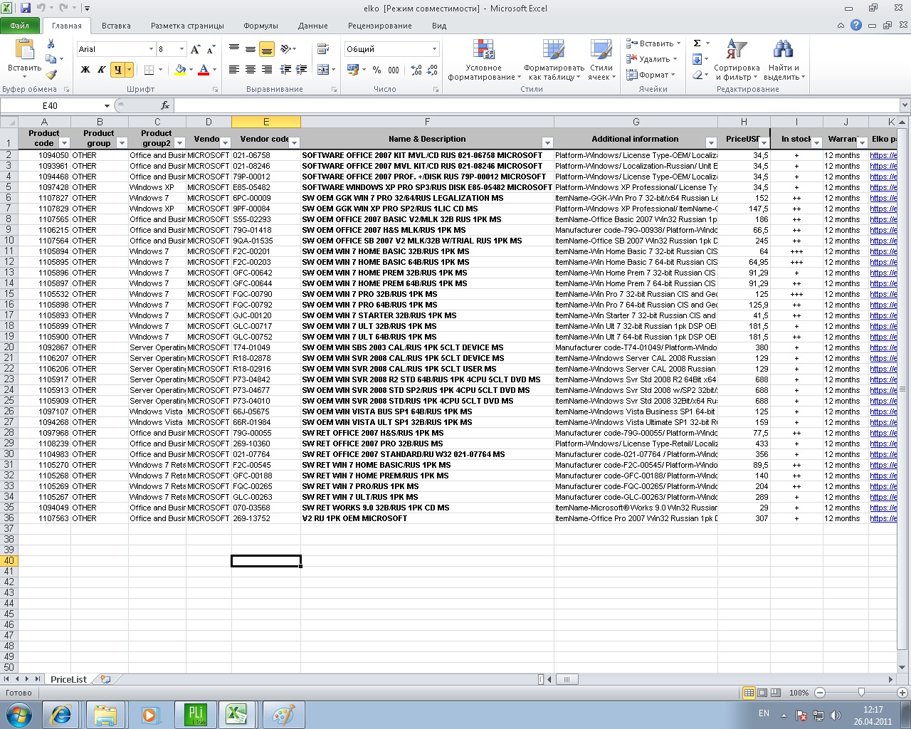

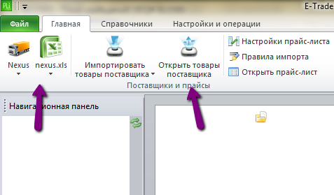

Подскажите, хочу загрузить новый прайс-лист, от поставщика ELKO, мне каждый раз нужно будет назначать адреса столбцов?
Потому что при выборе нового прайс-листа, поля остаются пустыми.
Прайс от 21-го с полями Изображение
Прайс от 26-го без полейИзображение
elko от 26-го.jpg (537.62 КБ) 5873 просмотра
elko от 21-го.jpg (544.96 КБ) 5873 просмотра
Нет, каждый раз не нужно. Нужно всего лишь сказать программе чтобы брала прайс-листы с определенной папки. Программа будет предлагать для выбора прайс-листы для импорта,если в папке будет больше одного файла, старые если не нужны прайс-листы можно удалить, чтобы программа взяла единственный прайс-лист для импорта.
либо же старый прайс-лист заменить новым с таким же названием.

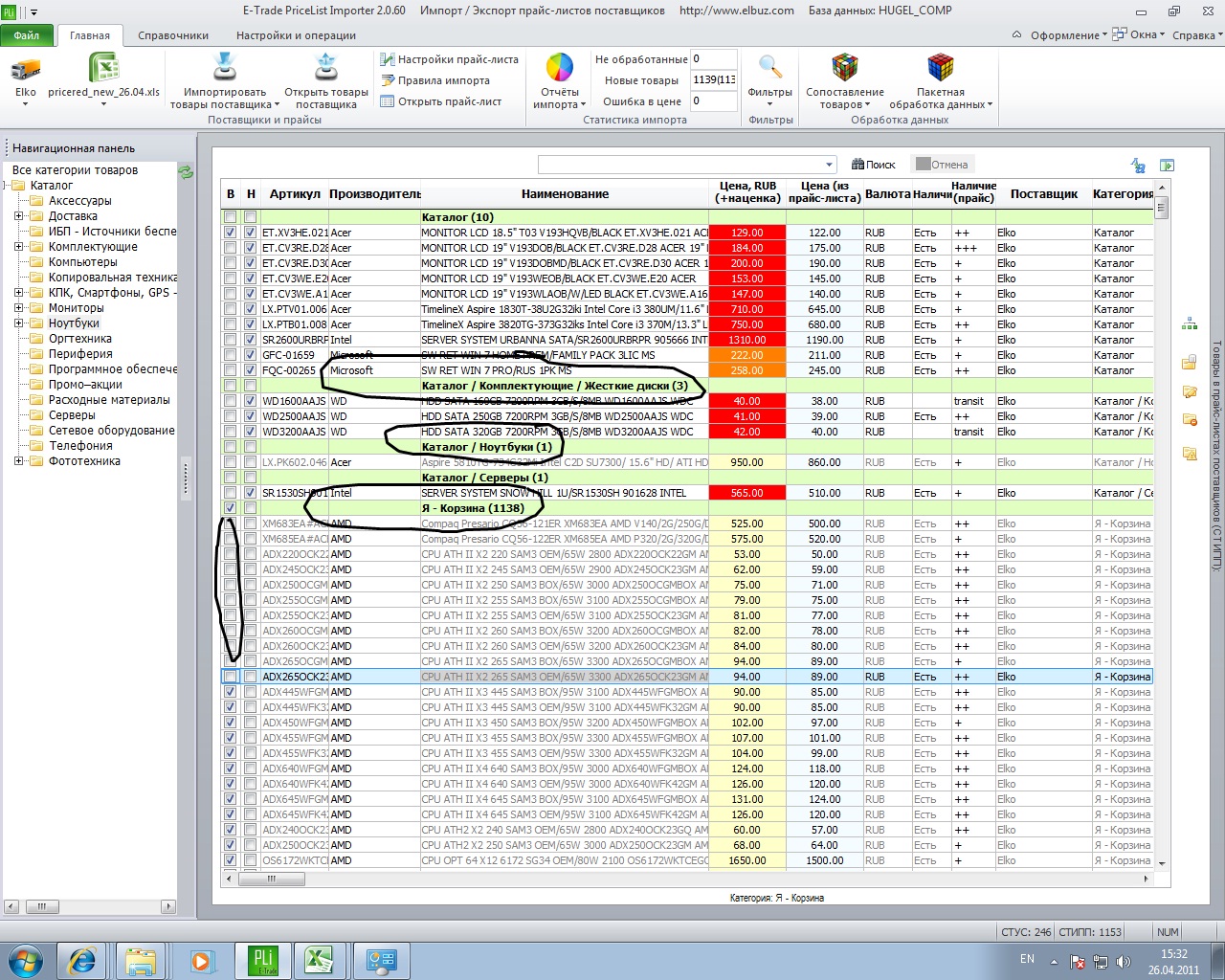

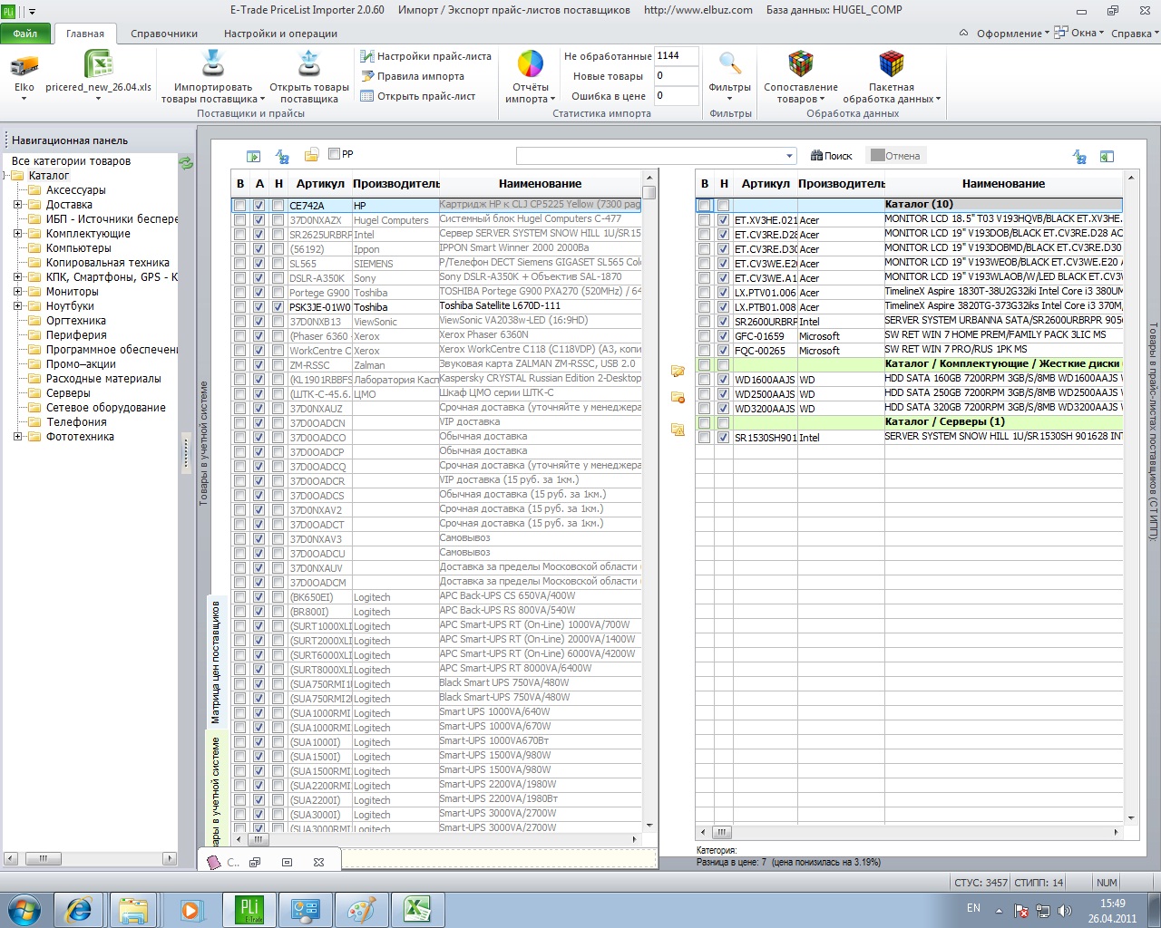

скажите, как мне поменять категорию "Я-корзина", чтобы товар весь был распределен по категориям, ноутбуки к ноутбукам, процессоры к процесорам.

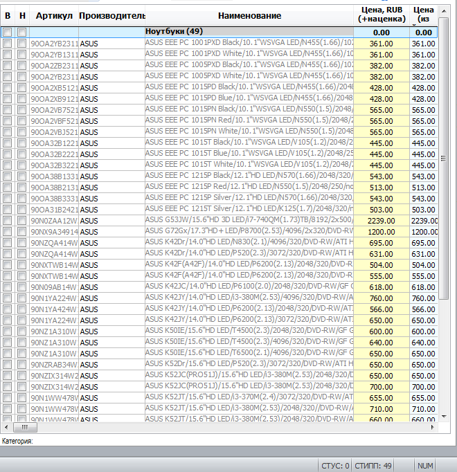

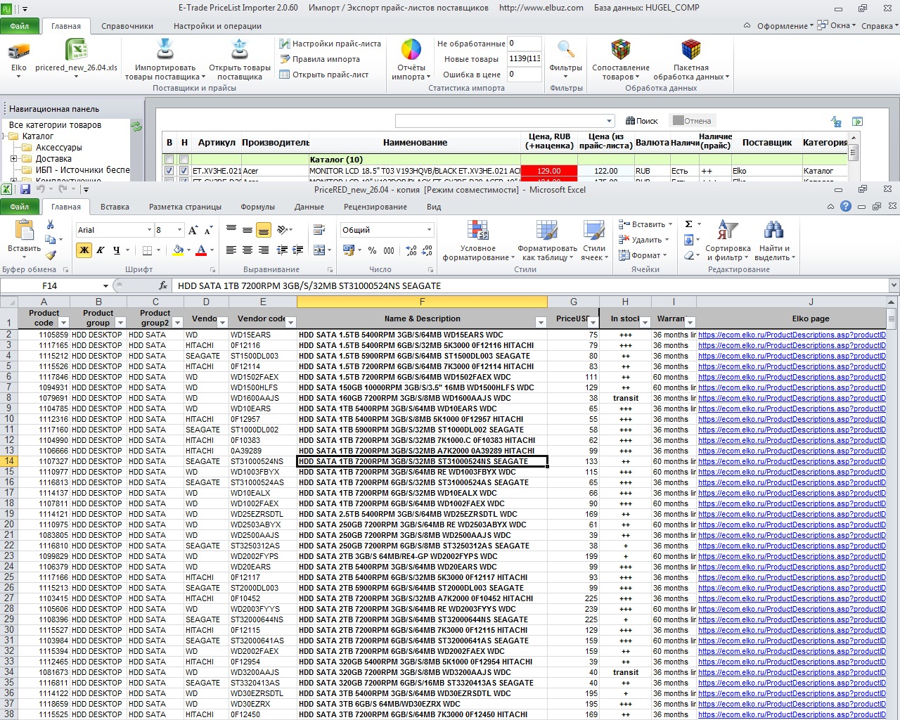

я импортировал прайс (CSV) в E-Trade, так же импортировал прайс-лист поставщика Елко, но почему-то прайс поставщика выгрузился не полностью.
Как выгрузить прайс Элко полностью + чтобы все было распределено по категориям.
что я сделал не так?

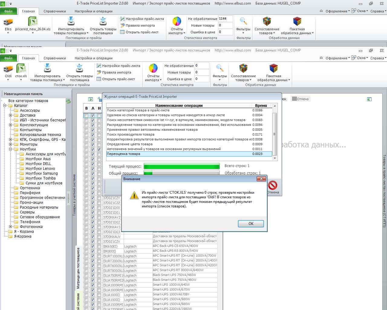

Добрый день, еще раз начала делать как Вы написали, начал с прайса Олди.
но почему-то выдается вот такая ошибка.
прайс олди - ошибка.jpg (410.02 КБ) 5870 просмотров

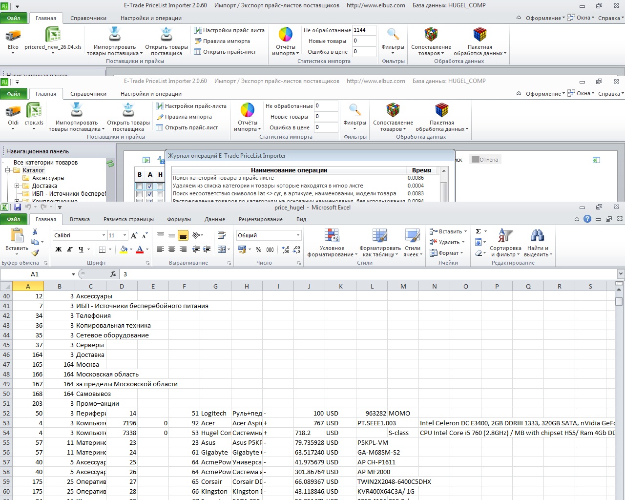

для понимания сути - отправляю ВАМ CSV файл hugel.
Остальные прайсы, Олди, Нексус и Елко у Вас уже есть.
Помогите сделать так, чтобы они работали вместе.
Проясните ситуацию пож-та, хочется разобраться, весь день уже потратил.
