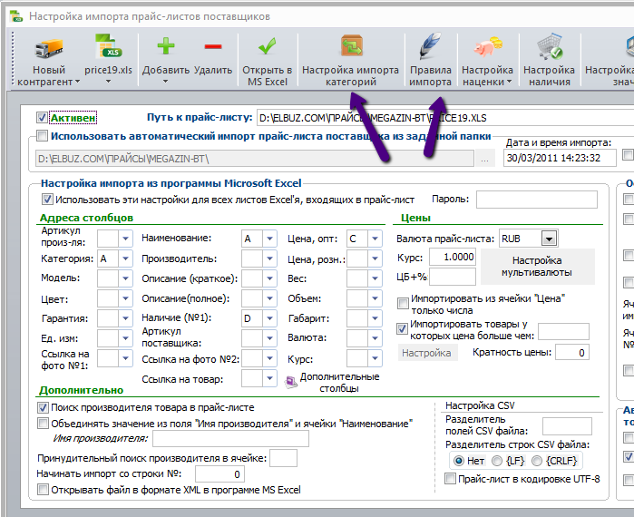

Не получается разобраться с категориями прайс-листа.
Сама по себе структура у него неудобная плюс много пустых строк, прерывающих категорию. Помогите, пожалуйста!

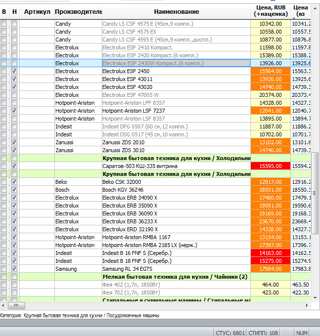

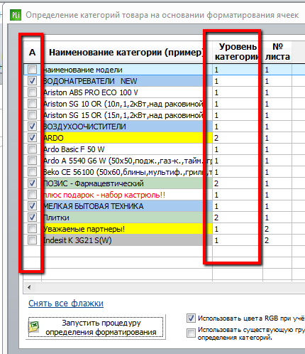

Спасибо за Ваш ответ! Результат вполне бы нас устроил, но не получается создать двухуровневую систему категорий (как на Вашей картинке 003.png). Получается вот так:

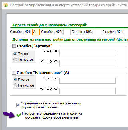

Настройки в точности "срисовала" как у Вас, в уровнях категорий стоят такие же "двоечки". Может, я что-то еще упускаю из вида?

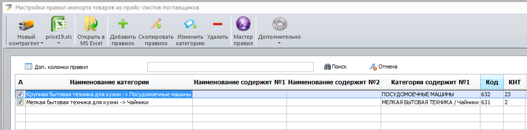

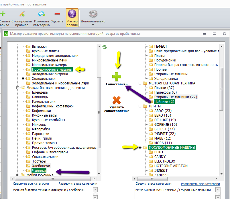

кроме "двоеечек" еще нужны "галочки" на скрине это видно. После того как настроите, сделайте импорт прайс-листа и зайдите в мастер правил.
Ну, "галочки" - само собой разумеющееся :) Конечно же, они есть.
И это понятно. Так все и делаю. Но результат получаю иной, нежели у Вас.

нажали импорт и вот результат:

Вуаля :)
Может, это зависит от глобальных настроек программы? Не может же это зависеть от компьютера? Что делать-то?
