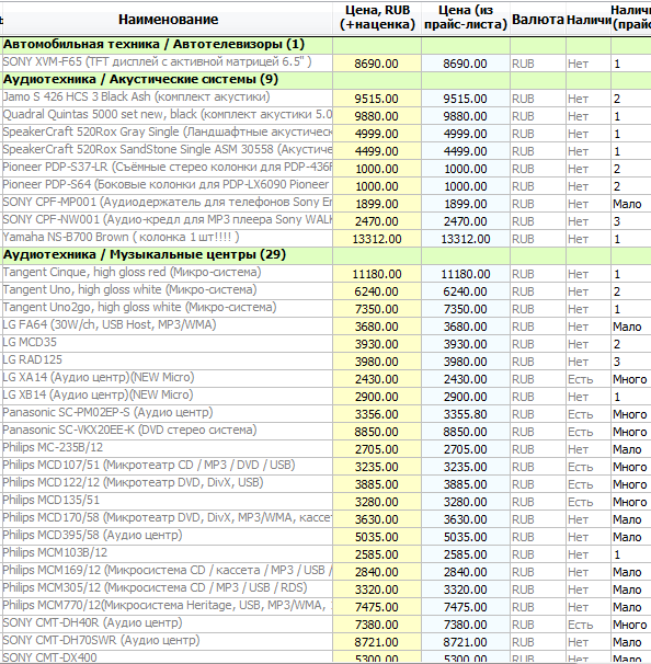

Добрый вечер!
Настраиваем наличие товара для импорта прайса. В настройках указали для значения "Нет" пустую ячейку или значение "1". Но при выгрузке товары со значением "1" упорно отображаются с наличием "Есть". В глобальных настройках наличия все условия деактивированы.
Что не так?
Прикладываем скриншот.

Зря вы думаете, что мы не читали руководство "по эксплуатации" программы. И читали, и смотрели видеоролики, и даже разобрались во многом. Но иногда программа ведет себя непредсказуемо. Вот, пожалуйста:
И галочки ВН убирали, и регистр меняли. Но результат неудовлетворительный. Что можно еще проверить?

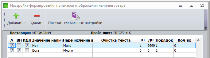

Попробуйте все таки для признака отвечающий за наличие оставить галочку которая его идентифицирует т. е "ВН" и еще раз проимпортирвоать прайс-лист.
Используйте диапазоны числовых значений "от" и "до" для определения наличия.
Пример настройки для вашего прайс-листа:
Результат импорта должен быть таким:

Да, спасибо, так работает!
Значит ли это, что лучше не использовать макроподстановку ПУСТО с другими значениями, а лучше пользоваться диапазонами?
Пусто тоже определяется как нет в наличие, так как в прайсе есть такое условие: Если ячейка не заполнена то нет в наличие, и этим {ПУСТО} ВЫ сообщаете программе чтобы она учитывала этот признак.
В данном примере макроподстановка {ПУСТО} используется в связке с "ИДН" для получения нужного результата.

Опять похожая проблема.
Есть прайс, в нем наличие указано как Много, Мало или цифры 1, 2, 3, 4 (они сохранены в текстовом формате).
Нужно, чтобы наличие Есть было только у товаров со словом "Много", а все остальные не нужны даже в СТИПП.
Испробовали множество вариантов: просто указывали условие Много, использовали числовые диапазоны, но все безрезультатно - товары с цифрами в наличии в СТИПП отражаются как есть.
