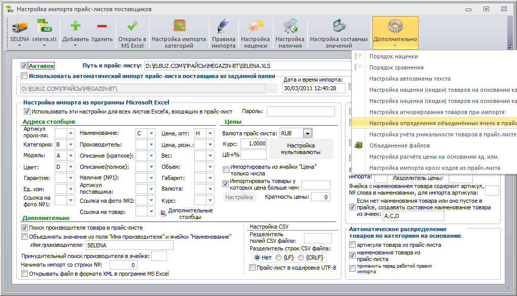

Здравствуйте!

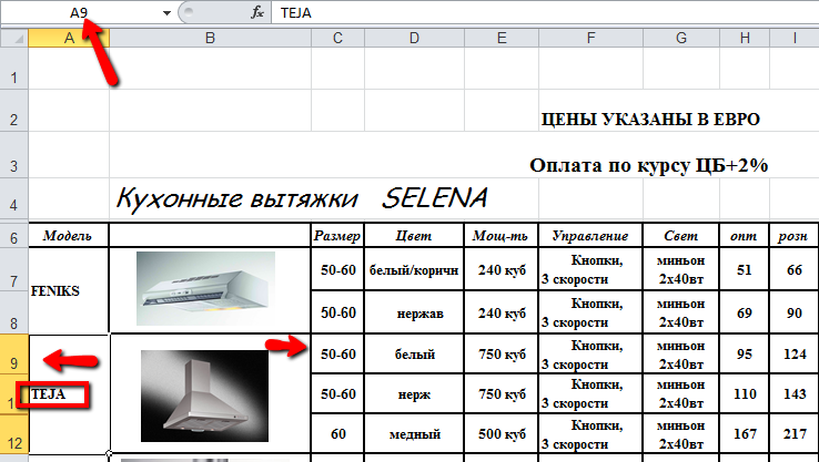

Во вложении выдержка из монобрендового прайса Selena.
В поле "Модель" нужно указать одновременно 3 колонки - A, C, D (модель, размер и цвет). Но для сопоставления в СТУС нам нужно получить 4 модели из одной - "FENIKS 50 белый/коричн", "FENIKS 60 белый/коричн", "FENIKS 50 нержав", "FENIKS 60 нержав".
Т.е. нужно решить 2 задачи:
1) сначала объединить колонки с "моделью", "размером" и "цветом", если колонка "модель" объединена;
2) потом разделить товары по размеру - "FENIKS 50 белый/коричн" и "FENIKS 60 белый/коричн"
Возможно ли это реализовать эти две задачи штатными средствами программы?

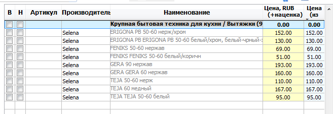

Добрый День штатными средствами программы можно реализовать только следующее:
Объединение происходит только с той строкой в которой указан текст, а он указан только в 9 строке
По тому же принципу идет объединение и для других товаров.

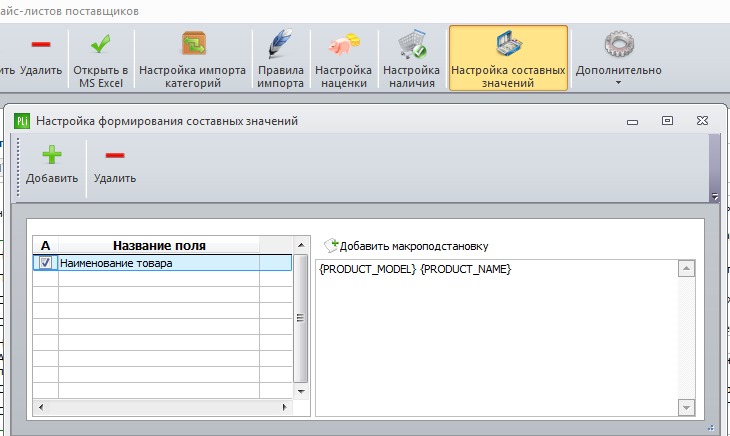

Попробуйте такой еще вариант, но все равно программа не сможет разделить вытяжки 50/60 которые находятся в одной столбце.
megazuka
Сообщения: 32
Зарегистрирован: 14 мар 2011 16:29

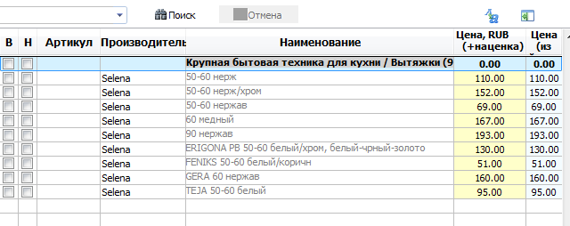

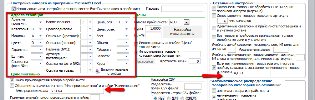

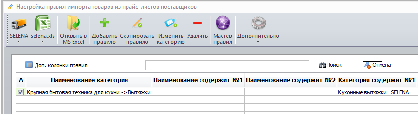

Спасибо! Это решение нам вполне подходит. Только подскажите, если нужно в наименовании вытаскивать еще и производителя, то будет ли корректным вытаскивать его с помощью той же функции "Настройка составных значений"? Потому что галочка "Объединять значение из поля "Имя производителя" и ячейки "Наименование" в данном случае не сработала.

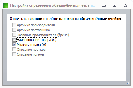

1. "Настройка определения объединенных ячеек в прайс-листе" как работает? Т.е. понятно, что с ее помощью можно указать объединенные ячейки. Но что в дальнейшем происходит? Программа их разбивает?

megazuka писал(а):Спасибо! Это решение нам вполне подходит. Только подскажите, если нужно в наименовании вытаскивать еще и производителя, то будет ли корректным вытаскивать его с помощью той же функции "Настройка составных значений"? Потому что галочка "Объединять значение из поля "Имя производителя" и ячейки "Наименование" в данном случае не сработала.
ВЫ сделали составное наименование как указанно на скриншоте?

megazuka писал(а):1. "Настройка определения объединенных ячеек в прайс-листе" как работает? Т.е. понятно, что с ее помощью можно указать объединенные ячейки. Но что в дальнейшем происходит? Программа их разбивает?
Вы тем самым указываете что в прайс листе они присутствует и программа понимает это, по умолчанию она этого не понимает.
Да, конечно. И все получилось, как надо. Только отсутствует производитель. А мы так понимаем, что в наименовании он должен быть. С помощью составных значений это решается. Вопрос лишь в том, поступаем ли мы в логике заложенного алгоритма?

Производитель в ячейке указан (это монобрендовый прайс, и в нем не было указания на производителя; в этом случае производителя всегда прописываем в эту ячейку).
Проверьте пожалуйста есть ли данный производитель в спр. производителей.
