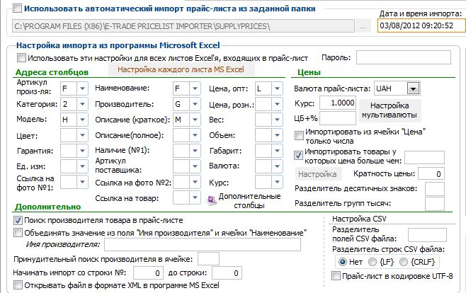

Здравствуйте, подскажите в чем проблема, структура прайса не менялась, начала вылазить ошибка
"Не задан адрес колонки из которой импортировать цену в прайсе..." Настройки верные.

Проверьте не активирован ли у Вас режим настройки импорта каждого листа в отдельности в настройках импорта прайс-листа. Возможно там не задана цена для импорта.
Нет, в прайсе один лист. см. скриншот
Цена задана
Настройка прайса
Настройка прайса
У вас деактивирован режим "Использовать эти настройки для всех листов Excel'я, входящих в прайс-лист", т.е. активна настройка каждого листа в отдельности и для листа не заданы адреса для импорта данных.
