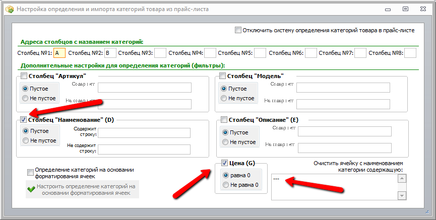

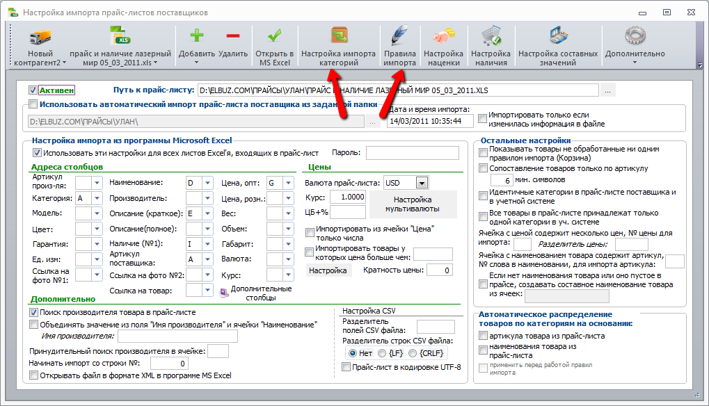

Очень замароченный прайс, сидели над ним весь день, нагородили кучу правил импорта, а толку никакого.
Помогите настроить..
заранее благодарны.

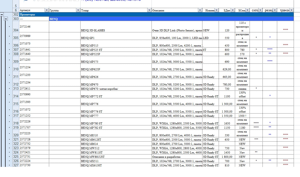

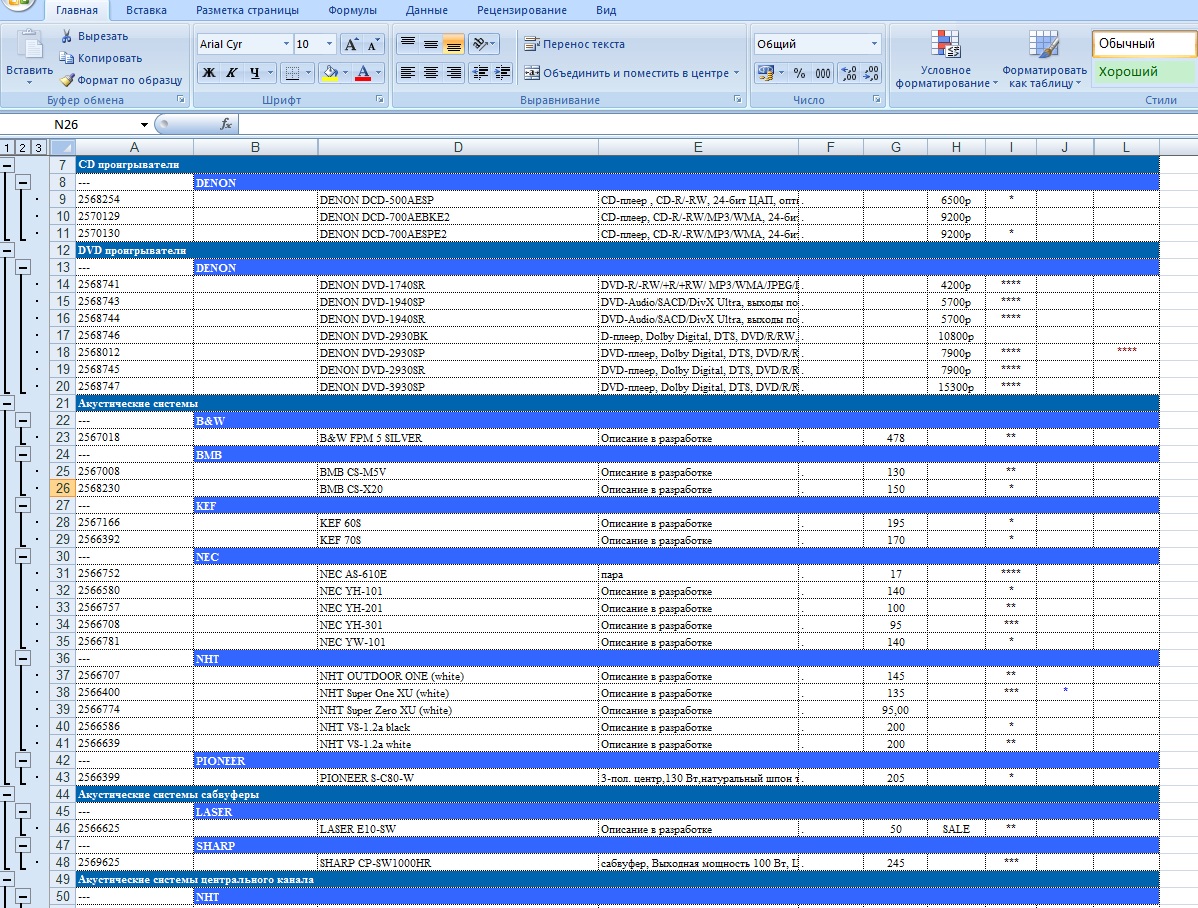

с акустическими системами понятно, а вот с проректорами гораздо сложнее, туда попадают экраны полотна и так далее,

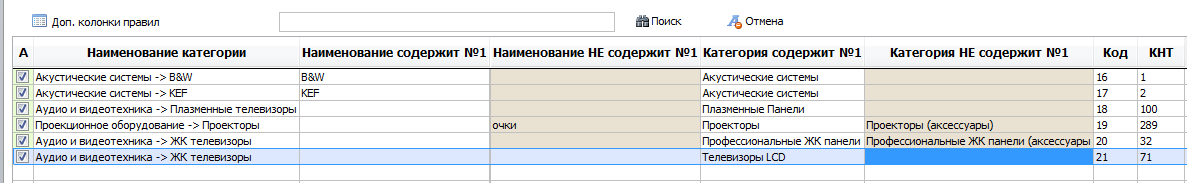

а так же Профессиональные ЖК панели надо связать с категорией -Профессиональные панели LCD
Плазменные Панели надо связать с категорией- Плазменные панели PDP
помогите пожалуйста в настройке всего прайс листа поставщика а не в одной его категории
Прайс и Наличие Лазерный мир 11_03_2011.rar
(71.78 КБ) 279 скачиваний

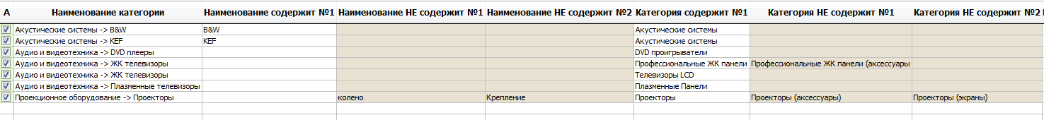

jony писал(а):с акустическими системами понятно, а вот с проректорами гораздо сложнее, туда попадают экраны полотна и так далее,
Это происходит по причине того что они находятся в этой категорий. Нужно создать правило которое будет отсеивать подобные товары например:
Таким образом программа возьмет весь товар с категории проекторы, пропустит товар где встречается слово ОЧКИ и пропустит категорию Проекторы (аксессуары), так как мы создали правило по которому эти lанные не должны учитываться при импорте.

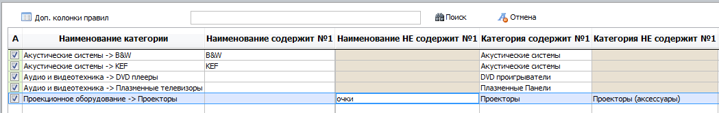

jony писал(а):а так же Профессиональные ЖК панели надо связать с категорией -Профессиональные панели LCD

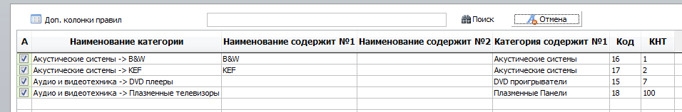

Что значит связать? Чтобы товары с этих категорий попадали в одну в Учетной Системы? Создайте несколько правил импорта для одной категории из УС:
jony писал(а):помогите пожалуйста в настройке всего прайс листа поставщика а не в одной его категории
Настройка всего прайс-листа в качестве примера не предусмотрена. Вы можете заказать подобную услугу по обработке прайс-листов за дополнительную плату.

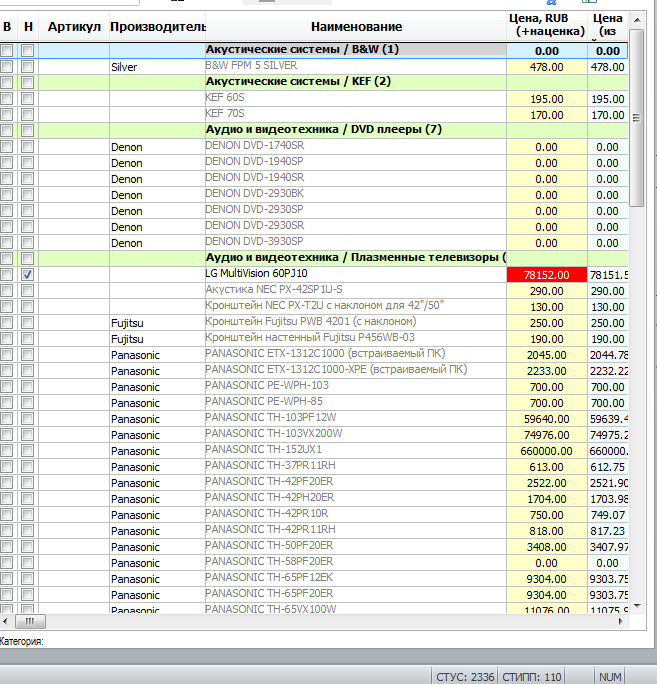

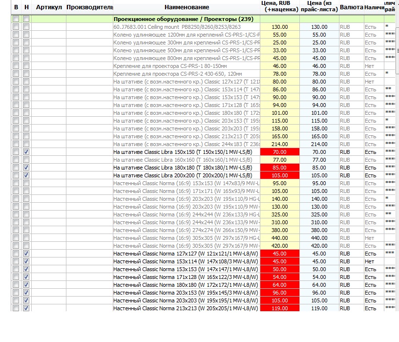

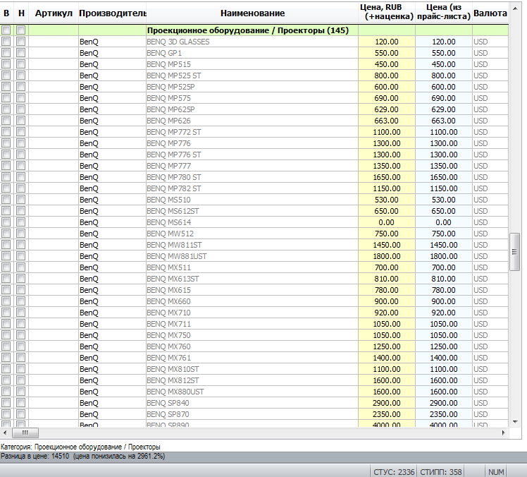

Выставил правила по вашему образцу, в категорию проеторы всеравно попадают экраны и аксессуары.
Вот пример
Вот пример
проекторы 3.jpg (308.15 КБ) 5117 просмотров
проекторы 2.jpg (427.15 КБ) 5117 просмотров
(71.78 КБ) 271 скачивание

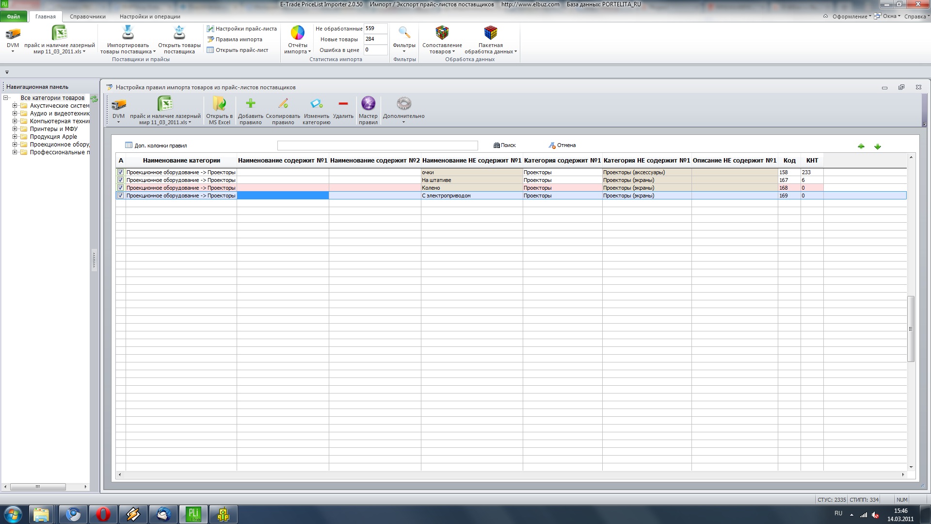

Сделайте такие настройки:
СОДЕРЖИТ №1=проекторы
НЕ СОДЕРЖИТ №1=проекторы (экраны)
НЕ СОДЕРЖИТ №2=проекторы (аксс.)
логика:
если категория содержит текст СОДЕРЖИТ №1 И не содержит текст "НЕ СОДЕРЖИТ №1" И не содержит текст "НЕ СОДЕРЖИТ №2", тогда товары попадают в это правило.

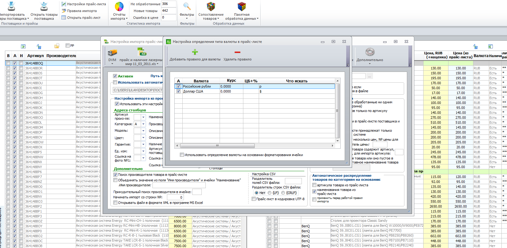

уже второй день не можем настроить мультивалюту.
цена в рублях указана 000р а в баксах 0000
как проставить правило????
(71.78 КБ) 263 скачивания
Использовать определение валюты на основании форматирования ячейки - если нет дополнительной колонки в прайс-листе, в которой указано название валюты цены товара, а эта информация указана с использованием форматирования ячеек, например в таком виде: "156руб.", "67USD" (при этом значение в программе MS Excel не хранит тип валют "руб.", "USD", а хранит только числа "156", "67"), тогда можно использовать режим определение валюты на основании форматирования ячейки. Для этого необходимо активировать отображение колонки "Валюта" в СТИПП, проимпортировать прайс-лист, после импорта в колонке "Валюта" появятся значения в виде знаков #-RUR-12#, эти значения необходимо указать в поле "Что искать" в качестве критерия для поиска.
У Вас цены в разных Валютах в разных столбцах
Если Вам нужен импорт с обеих колонок, тогда Вам нужно добавить данный прайс-лист к поставщику дважды указав разную колонку цены и валюту прайс-листа в данной колонке.
