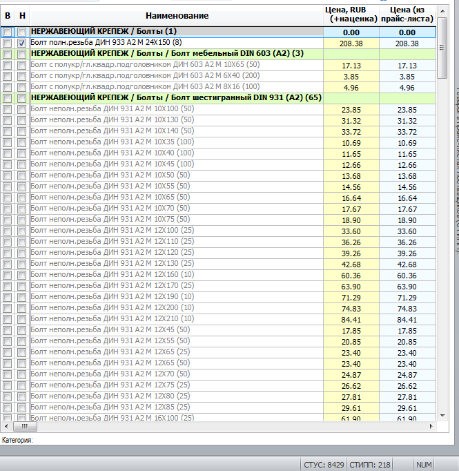

Нужно подлить вот этот прайс в базу и для тех товаров, которые в базе есть обновить цены. Прочие товары (которых в базе нет) в игнор. Когда я сама подгружаю, некоторые категории с товарами нормально определяются программой, а некоторые категории после импорта остаются пустыми, а товары из них помещаются непонятно куда. Например, у меня образовалась категория 9052 в которой 7337 товаров... Из-за этого очень сложно настроить правила импорта...

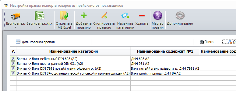

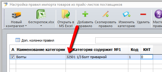

У вас не создано ни одного правила импорта, по которым товар попадет из прайс-листа в программу создайте по такому принципу для остальных категорий правила:
После проимпортируйте прайс-лист:

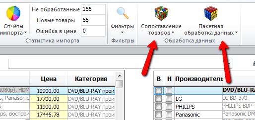

Далее приступайте к сопоставлению товаров и пакетной обработке:

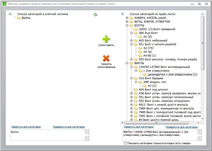

Объясните мне такой момент: когда я открываю "мастер правил" в структуре поставщика в каких-то категориях программа показывает сколько товаров, а в каких то нет... Почему так происходит и оказывает ли это влияние на сопоставление товаров в дальнейшем?
Это означает что в данной категории нет товаров.
Мастер правил для текущего прайс-листа не подходит.
НА сопоставление мастер правил никак не влияет.

А как же мне создавать правила импорта, не используя "мастер правил" ?

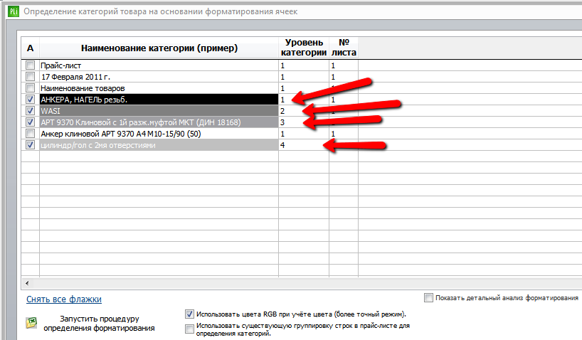

Правила импорта можно создавать без мастера правил, добавляете правило импорта, для него прописываете ключевые слова.

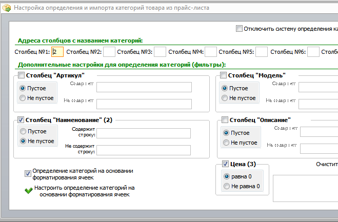

Как раз для текущего прайс-листа можно использовать мастер правил, необходимо определить категории прайс-листа на основании форматирования ячеек.
