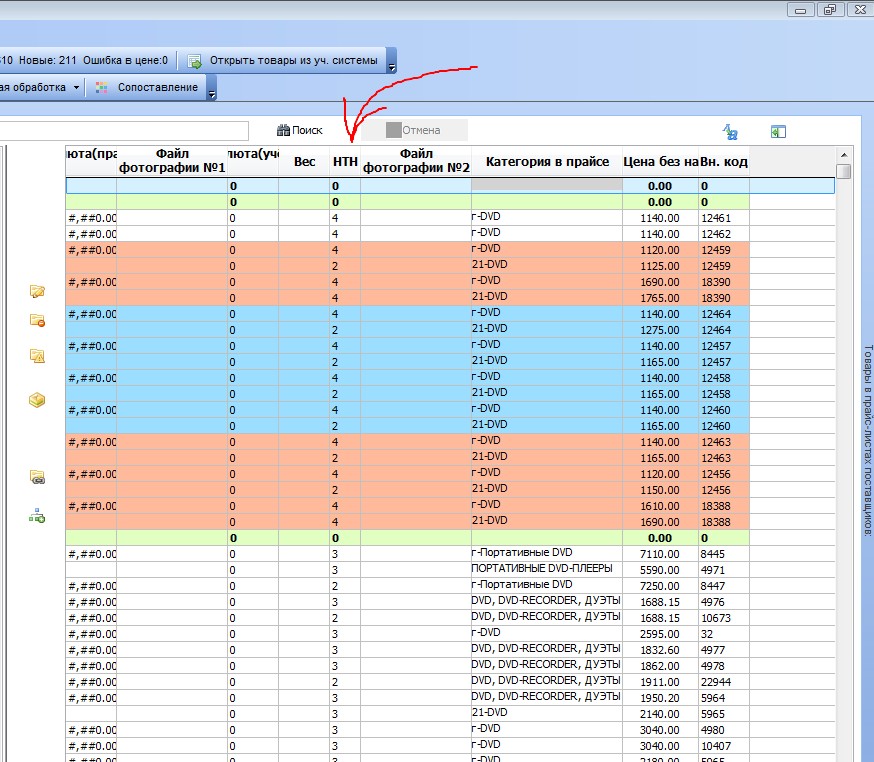

При автоматическом сопоставлении товаров, в сетку с товарами из прайсов (СТИПП), выводится код определения удачной находки в колонку "НТН".
Ниже приведена расшифровка кодов:
1 - Найден по артикулу.
2 - Найден по наименованию.
3 - Найден через справочник сопоставленных вручную.
4 - Найден по наименованию без киррилицы и пробелов + очистка ключевых слов.
5 - Найден через справочник сопоставленных вручную (сопосталение многих товаров из уч. системы с одним товаром из прайс-листов).
6 - Найден на основании найденного двойника с вн. кодом из СТУС.
7 - Найден на основании регулярного выражения.
вид окна с колонкой НТН

Можно понять причину не правильного сопоставления товаров, например товар из СТИПП не правильно сопоставился с товаром из СТУС, можно посмотреть по какому алгоритму он был сопоставлен и внести определённые корректировки, если таковые возможны.
