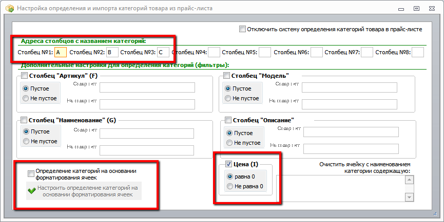

При импорте прайса (правила импорта ->мастер правил) не соблюдается вложенность категорий, т.е. все товары из подгрупп попадают в родительскую категорию, а сами вложенные подгруппы отсутствуют совсем.
Вот такая структура:
Категория1
|-Подкатегория1
||--Подгруппа1
|||---Товар1
|||---Товар2
|||---Товар3
||--Подгруппа2
|||---Товар4
|||---Товар5
|||---Товар6
||--Подгруппа3
|-Подкатегория2
||---Товар7
||---Товар8
||---Товар9
|-Подкатегория3
в программе превращается в такую:
Категория1
|-Товар1
|-Товар2
|-Товар3
|-Товар4
|-Товар5
|-Товар6
|-Товар7
|-Товар8
|-Товар9
несмотря на то что в настройках определения категории на основании форматирования ячеек программа правильно определяет категории и мной проставляется уровень каждой категории.(эта работа проводилась с демо-версией программы E-Trade PriceList Importer)
При импорте не соблюдается вложенность каталогов

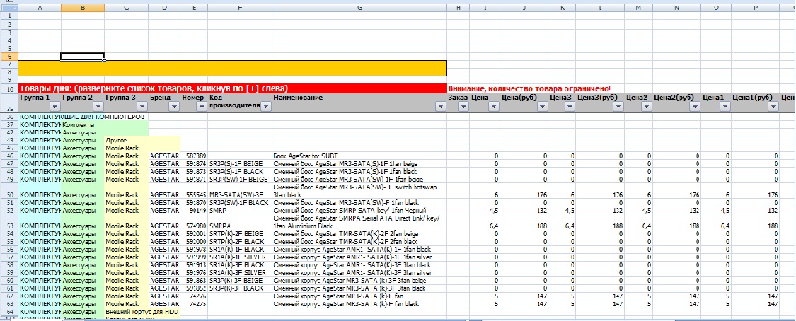

ВЫ имеете в виду что у Вас не получилось сделать так?:
k.yu.krylova
- Сообщения: 8
- Зарегистрирован: 16 фев 2011 16:05
Да, так сделать не получилось.
k.yu.krylova
- Сообщения: 8
только в ноутбуках должны буть не ноутбуки, а Планшетные устройства(подкаталог), а в Планшетных устройствах(подкаталоге) Планшеты 5 дюймов(товары), ну а структура такая, как у вас на картинке.
Скорей всего предыдущий прайс-лист имел другую структуру. В текущем прайс-листе нарушена группировка категорий, при открытии категории "НОУТБУКИ", откурвается категория "КОМПЛЕКТУЮЩИЕ" и т.д.
Поэтому рекомендуем отключить подсистему определения категорий по форматированию и активировать обычный режим. Структура категорий полученная обычным способом без определения форматирования.

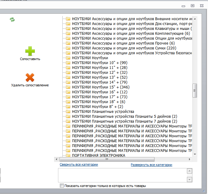

k.yu.krylova
- Сообщения: 8
Ок, с импортом товаров поставщика отчасти попонятно, единственное что не очень хорошо: структура не соблюдается, но это простительно для системы товаров поставщика (их можно вручную сопоставить с каталогами в учетной системе, правильно я понимаю?).
Плохо с другой стороны: мне надо на основе этого прайса сформировать учетную систему, а если мы получаем все каталоги, и подкаталоги, и подгруппы подкаталогов одноуровневыми (как видно из проследнего принтскрина). Как это можно сделать?
Да верно, можно создать правила импорта таким образом, чтобы необходимый товар из категории в прайс-листе попадал у нужную категорию из Учетной Системы.
и Учетную систему Вам нужно создать на основание вашего интернет магазина. Мы высылали Вам вчера модуль. Вы его установили? Удалось получить файл экспортный csv из Вашего магазина? Именно его нужно использовать в качестве УС.

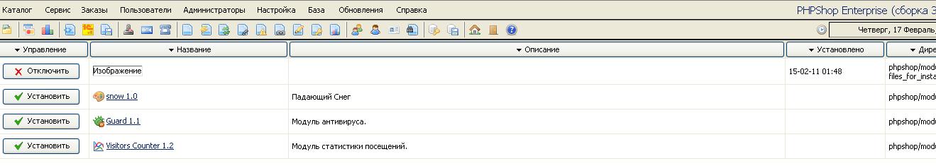

k.yu.krylova
- Сообщения: 8
Модуль который вы выслали, как-то криво встал и как с ним работать - непонятно...возможно принтскрин поможет вам понять в чем дело...
- mod.JPG (54.01 КБ) 5642 просмотра
