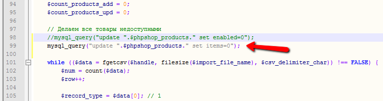

Закоментировать строку №98:
mysql_query("update ".$phpshop_products." set enabled=0");
ниже добавить строку:
mysql_query("update ".$phpshop_products." set items=0");

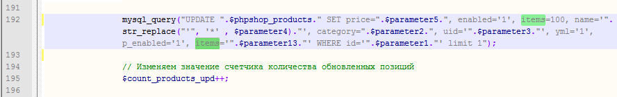

Изменить строку №192:
mysql_query("UPDATE ".$phpshop_products." SET price=".$parameter5.", enabled='1', items=100, name='".str_replace("'", '*' , $parameter4)."', category=".$parameter2.", uid='".$parameter3."', yml='1', p_enabled='1' WHERE id='".$parameter1."' limit 1");
на:
mysql_query("UPDATE ".$phpshop_products." SET price=".$parameter5.", enabled='1', items=100, name='".str_replace("'", '*' , $parameter4)."', category=".$parameter2.", uid='".$parameter3."', yml='1', p_enabled='1', items='".$parameter13."' WHERE id='".$parameter1."' limit 1");

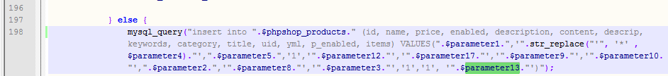

Изменить строку №198:
mysql_query("insert into ".$phpshop_products." (id, name, price, enabled, description, content, descrip, keywords, category, title, uid, yml, p_enabled, items) VALUES(".$parameter1.",'".str_replace("'", '*' , $parameter4)."',".$parameter5.",'1','".$parameter12."','".$parameter17."','".$parameter9."','".$parameter10."',".$parameter2.",'".$parameter8."','".$parameter3."','1','1', '100')");
на:
mysql_query("insert into ".$phpshop_products." (id, name, price, enabled, description, content, descrip, keywords, category, title, uid, yml, p_enabled, items) VALUES(".$parameter1.",'".str_replace("'", '*' , $parameter4)."',".$parameter5.",'1','".$parameter12."','".$parameter17."','".$parameter9."','".$parameter10."',".$parameter2.",'".$parameter8."','".$parameter3."','1','1', '".$parameter13."')");

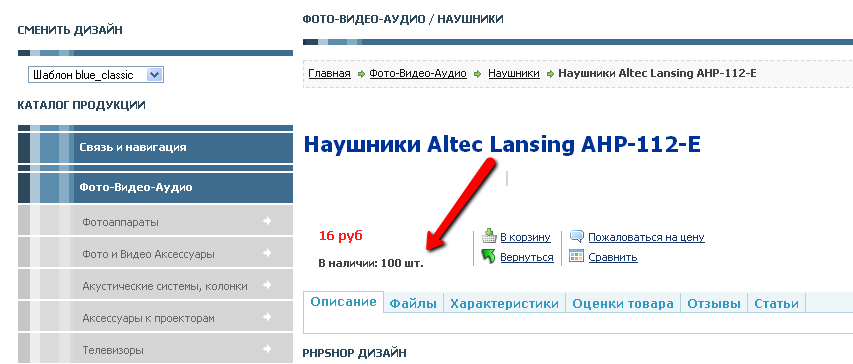

После изменений на сайте будет выводиться кол-во доступного товара
На основании этой информации, вы можете регулировать вывод информации о статусе товара, например: "В наличии" (если кол-во >0), "Под заказ" (если кол-во =0), для этого внесите изменения в файл дизайн шаблона.
