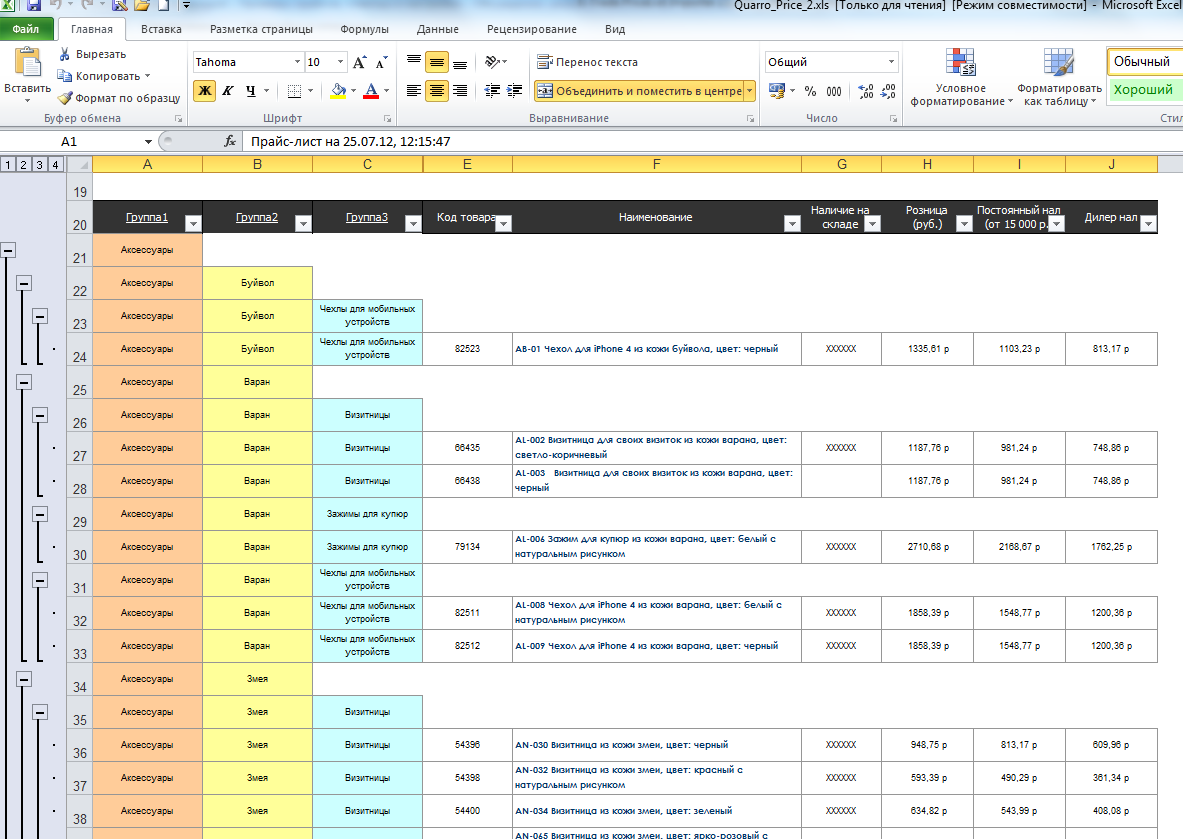

Не могу корректно определить категории на основании форматирования ячеек. Программа определяет как категории верхние строки типа адрес, время работы и тд.

Здравствуйте. Какие конкретно сложности у Вас возникли при настройке данного прайс-листа?
Прайс-лист имеет вертикальную структуру.
Рекомендованный Вариант настройки Вариант 3.
В настройках импорта прайс-листа проставьте начинать импорт товаров с 19 строки.

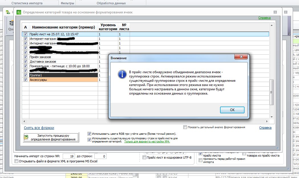

Я поставил начинать с 19 строки, но все равно получается вот так

Все получилось, спасибо.
форматирование использовать Вам не нужно.
