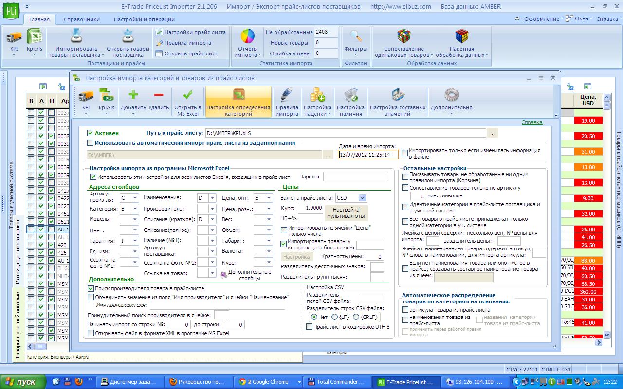

Добрый день !
Помогите с настройкой прайс листа и созданием каталога на основе этого прайса.
Заранее спасибо !
Нужна Помощь в настройке

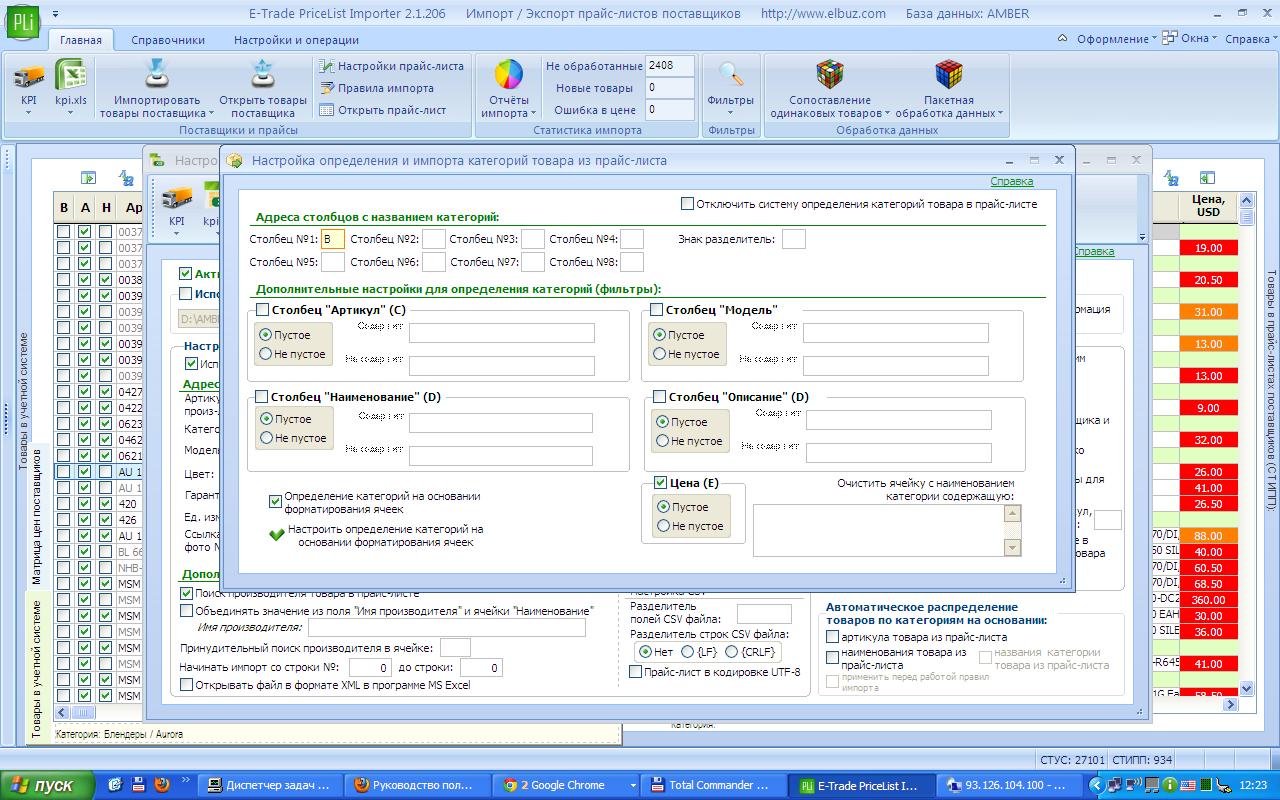

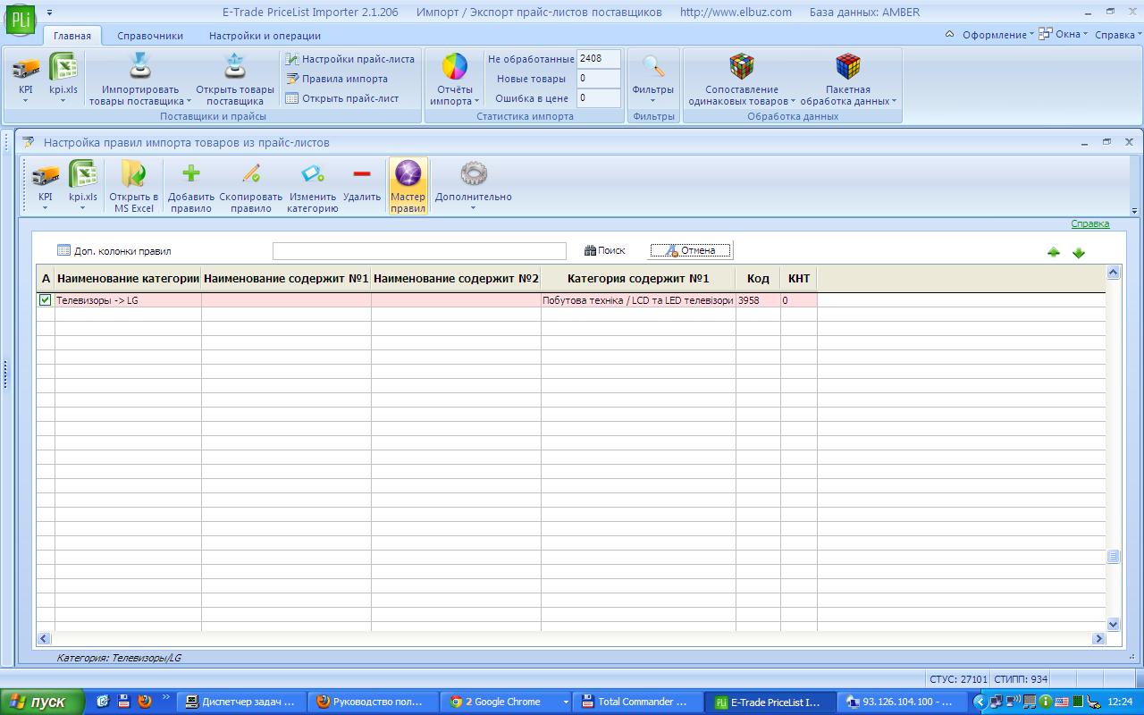

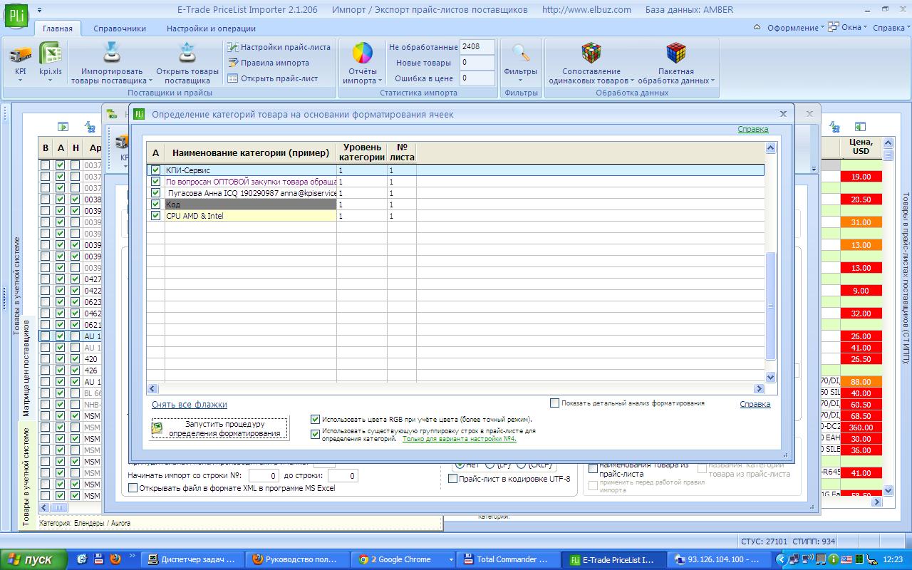

Делаю настройки как описано в Примере 4. После входа в "Правила импорта" запускаю "Мастер правил" система не определила внутреннею структуру прайс-листа (иерархии категорий).

Так и не понятно, что в мастере правил импорта отображается у Вас?
Судя по настройкам, ранее этот прайс-лист Вы уже импортировали. Быть может изменили условия наличия? После чего перестал импортироваться прайс?

А зачем у Вас установлена галочка, напротив "Определение категорий на основании форматирования ячеек" ?
Тут и без форматирования ячеек все должно определиться нормально.
На первый взгляд вариант 4 самый подходящий, по - этому и форматирование включено.

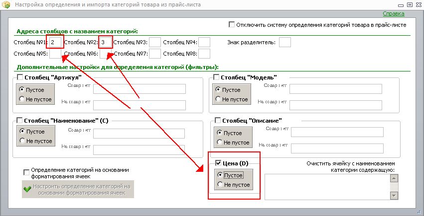

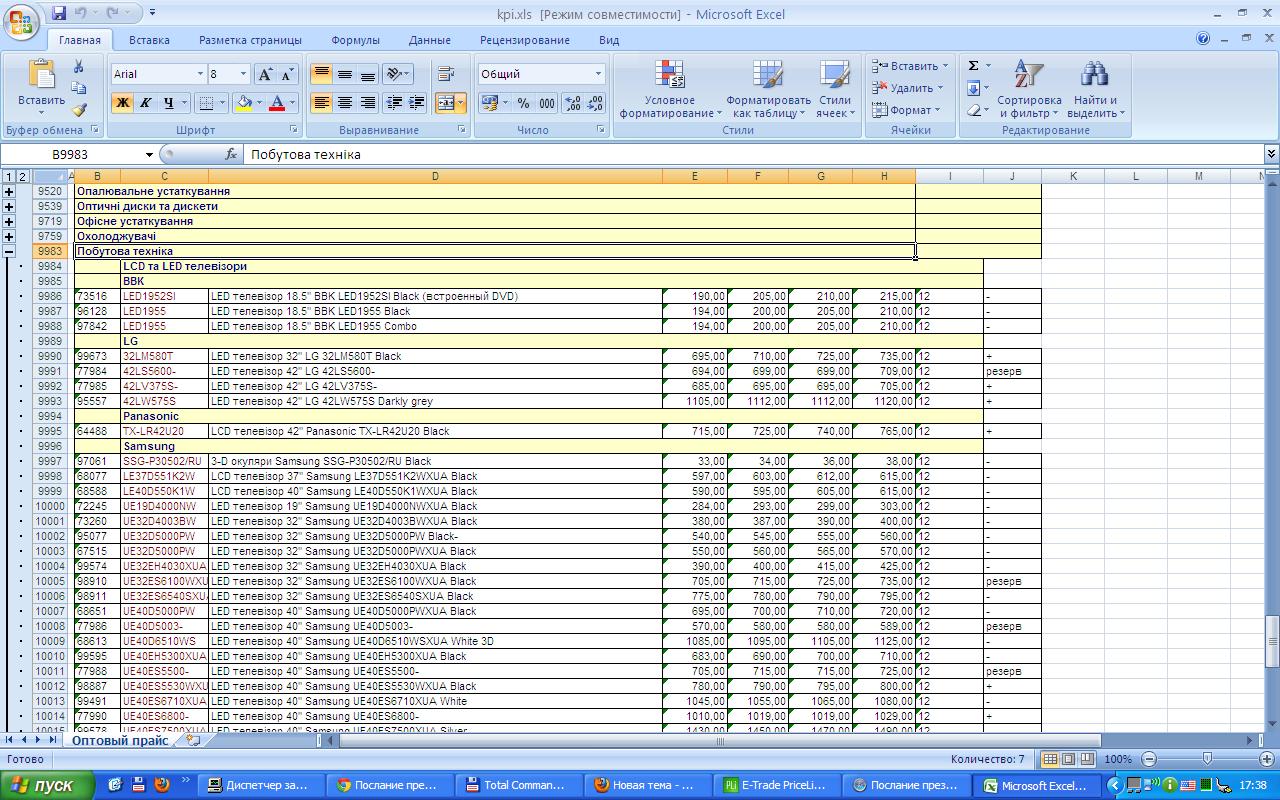

Судя по видимой части опубликованного прайс-листа получается следующее:
1. основная категория в столбце "B" или во втором по счету
2. дополнительные подкатегории в столбце "C" или в третьем по счету
3. отличительная особенность строки категории, например, пустое поле в столбце цены.
Исходя из этого получается, что самый простой вариант настройки будет таким: Если смотреть сточки зрения оптимальной производительности, то лучшим вариантом получается не использовать функции "определение категорий на основании форматирования ячеек" там, где можно обойтись без нее.

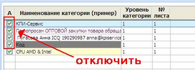

Далее, если в данном случае все-таки использовать функцию определения категории товара на основании форматирования ячеек, то необходимо первые четыре галочки отключить/снятьи все заработает
Если же предположить, что категории находятся в колонках В и С тогда рекомендованный вариант настройки Вариант 3
