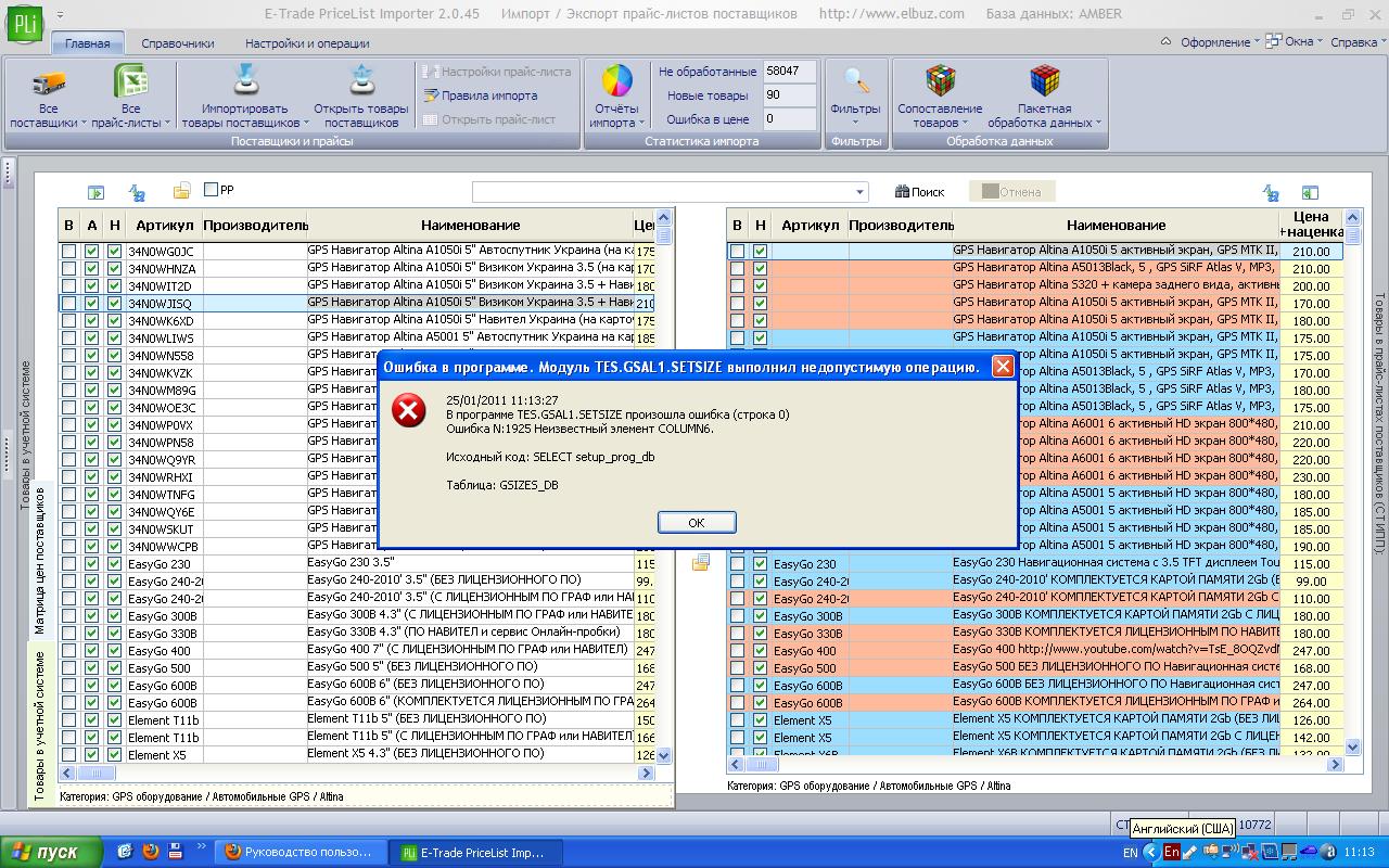

При попытке входа в "Настойка программы E-Trade PriceList Importer" появляется окошко с ошибкой. Как можно исправить и на что она может повлиять?

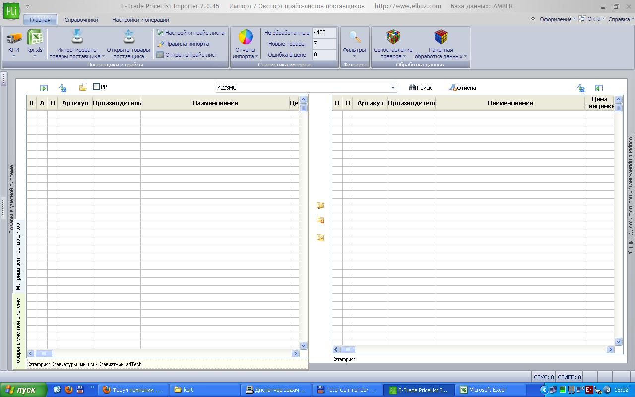

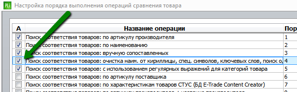

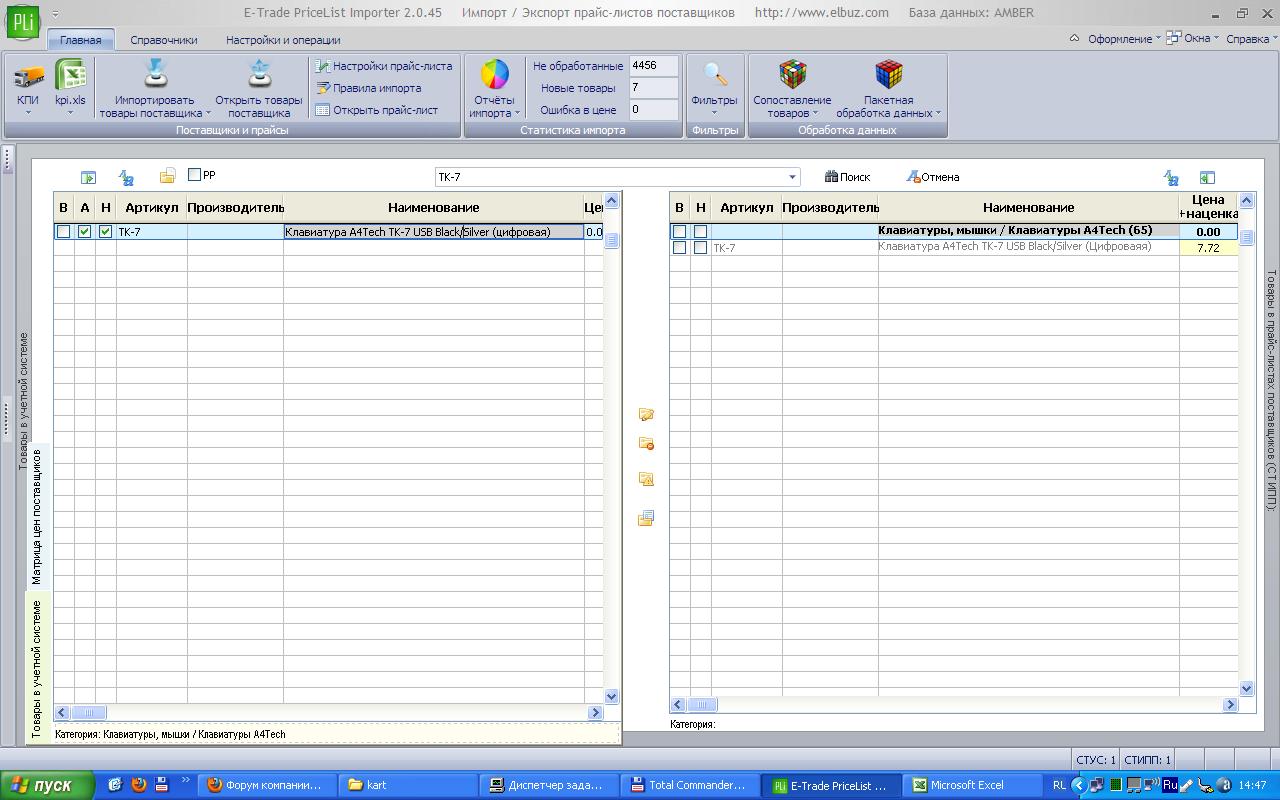

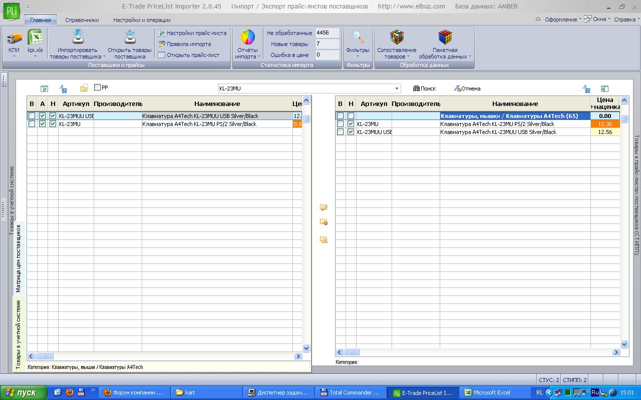

Возникают проблемы при загрузке прайс листов Связано это или нет с ошибкой или с последними обновлениями и настройками программы не знаю . Помогите разобраться . Проблема 1. При загрузке одного из прайсов товар не сопоставляется автоматически , независимо от того какие настройки сопоставления включены в правилах "Настройки прайс-листа" в "Настройки порядка выполнения операций". Включал только 1 "Поиск соответствия товаров: по артикулу производителя " затем вместе с 1 включал "Поиск соответствия товаров: по наименованию" и все остальные результат тот же. Проблема 2 . Перестал работать "семантический разбор встроенный в систему автоматического сопоставления товара (Товары у которых модель в наименовании написана в таком виде: B50H30HA или B 50 H 30 HA или B-50-H30HA и т.д., сопоставятся автоматически без каких либо дополнительных настроек.). Вложения проблем 2-1 2-2 . Связано ли это с ошибкой возникающей при входе в настройки программы или с последними обновлениями программы , помогите разобраться .
Эта ошибка ни на что не влияет, она уже исправлена в программе, ожидайте новую версию порграммы.
Вы задаёте поиск по ключевому слову KL23MU, программа не находит такого вхождения слова в базе данных, т.к. слова KL23MU нет ни в одном наименовании товара или артикуле, попробуйте поиск по трём словам KL 23 MU или KL 23MU.

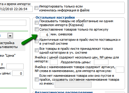

Включал только 1 "Поиск соответствия товаров: по артикулу производителя"
Для поиска соответствия товаров по артикулу производителя есть ограничения, на минимальное количество символов в артикуле товара, по умолчанию должно быть 6 символов в поле артикул для сопоставления, это сделано для того чтобы ошибочно не сопоставился товар при автоматическом сопоставлении.
Вы можете изменить мин. кол. символов для поиска по полю "Артикул", при этом флажок "Сопоставление товаров только по артикулу" можно не активировать.
Попробуйте активировать этот флажок в настройках прайс-листа.
