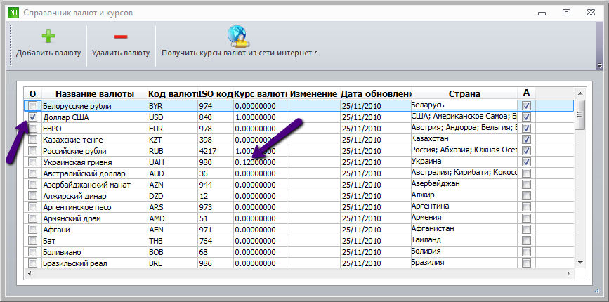

Перед тем как настраивать прайс-листы поставщиков необходимо выбрать основную валюту учетной системы и проставить курсы для необходимых Валют :

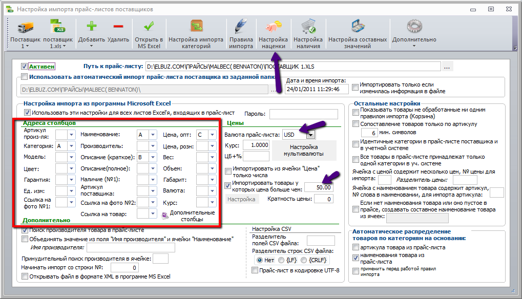

Настройка поставщика 1:

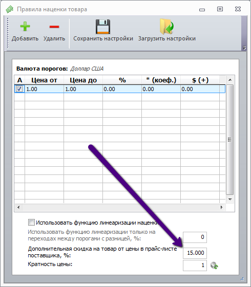

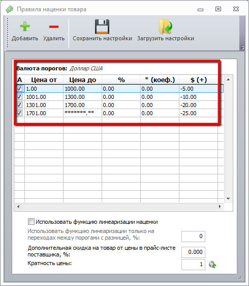

Выставляем скидку:

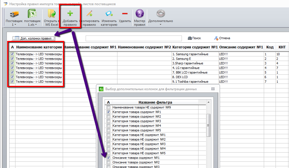

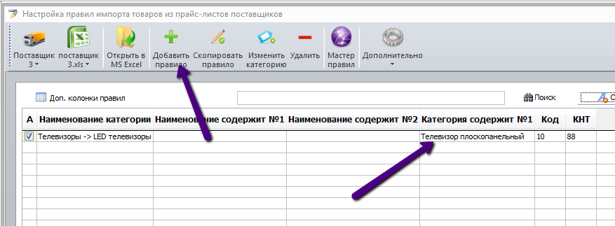

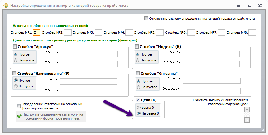

Переходим к созданию правил импорта и добавляем дополнительный столбец описание, по которому будет идти фильтр по ключевому слову LED так как мы создаем правила импорта для категории LED Телевизоры. Говорим программе с какой категории мы хотим чтобы импортировались товары и с каким описанием, чтобы нужные товары нам попадали в нужную категорию.

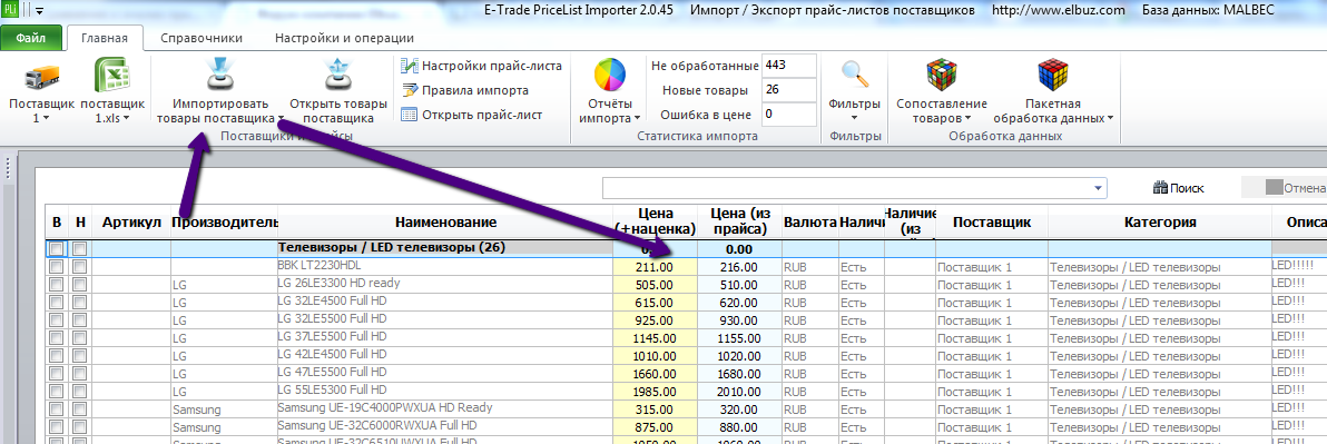

Приступаем к импорту прайс-листа по заданным настройкам.
Видим что импорт прошел успешно, значит все настройки были выполнены корректно.

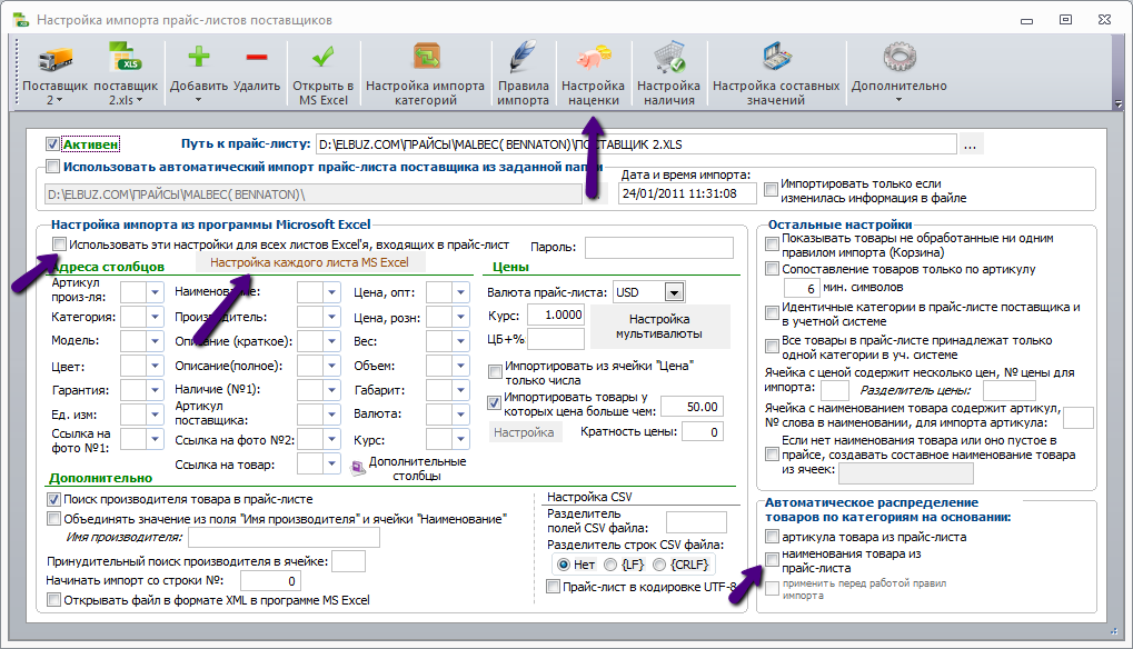

Приступаем к настройке второго поставщика.

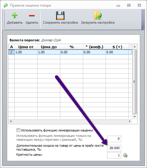

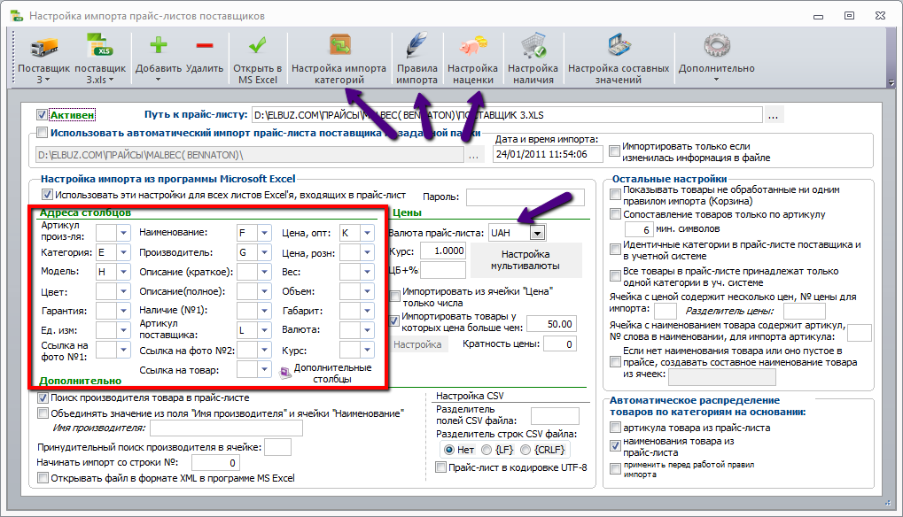

Устанавливаем общую скидку на прайс-лист

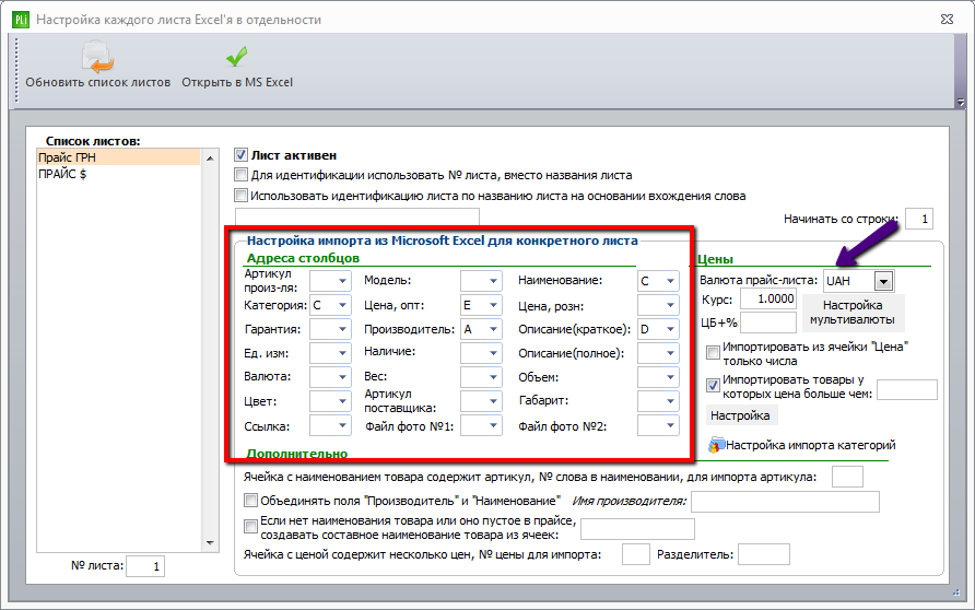

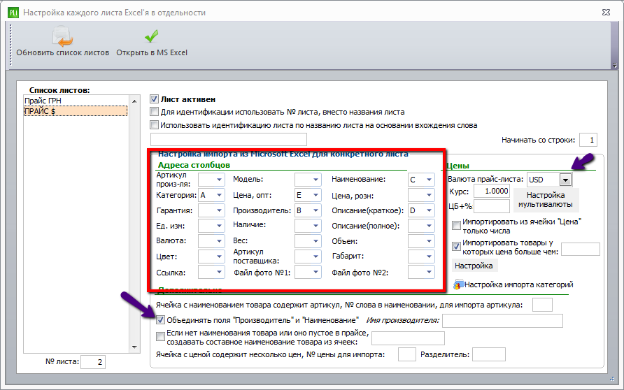

Настраиваем адреса столбцов согласно колонкам из прайс-листа.
Прайс-лист имеет два листа с разной структурой, необходимо настроить каждый из них согласно колонкам из прайс-листа.

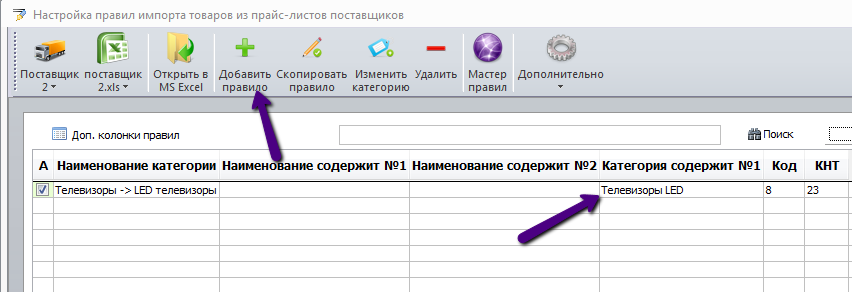

Создаем правила импорта.

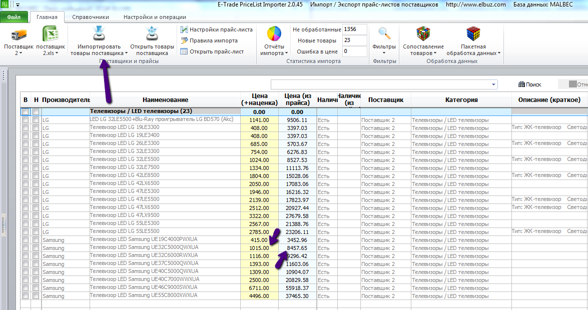

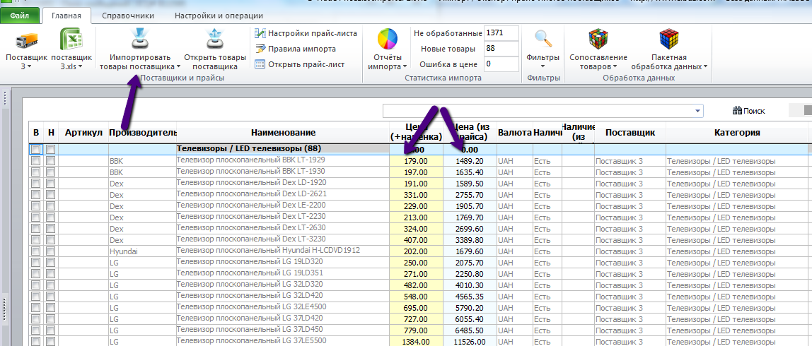

Импортируем прайс-лист и видим что цены из гривны пересчитались в USD согласно заданному курсу в справочнике валют.

Прайс-лист имеет горизонтальную структуру и колонка с ценой в прайс листе не пуста, сообщим об этом программе.
Устанавливаем скидку.
Настраиваем правила импорта

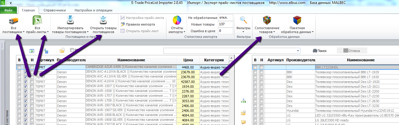

После чего необходимо открыть все товары от всех поставщиков для того чтобы перейти сопоставлению товаров и ее настройки

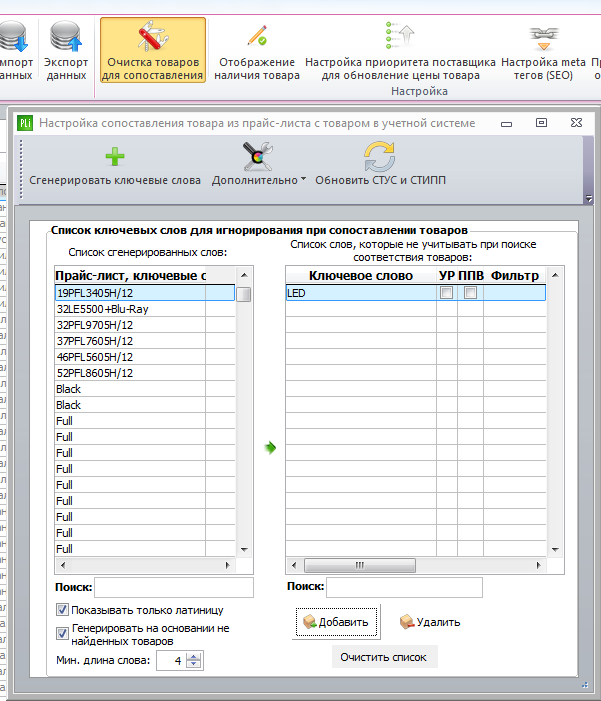

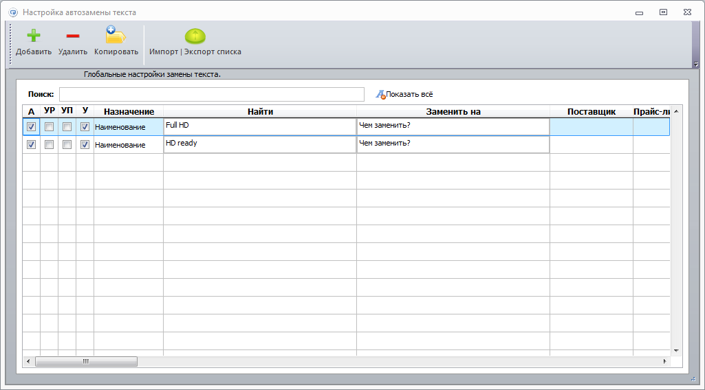

После чего нужно настроить замену наименований для удаления лишних слов при автоматическом сопоставление.
Импортируем все прайсы от всех поставщиков еще раз чтобы настройки вступили в силу.

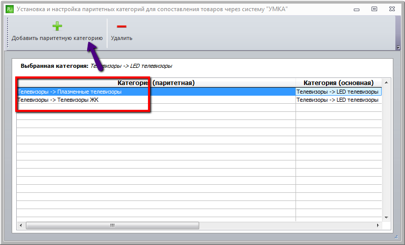

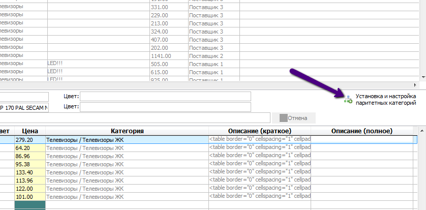

Устанавливаем паритет для дочерних категорий. Так как один из поставщиков не разделяет у себя в прайс-листе телевизору на LED ЖК или Плазму , поэтому они все попадут в одну категорию.

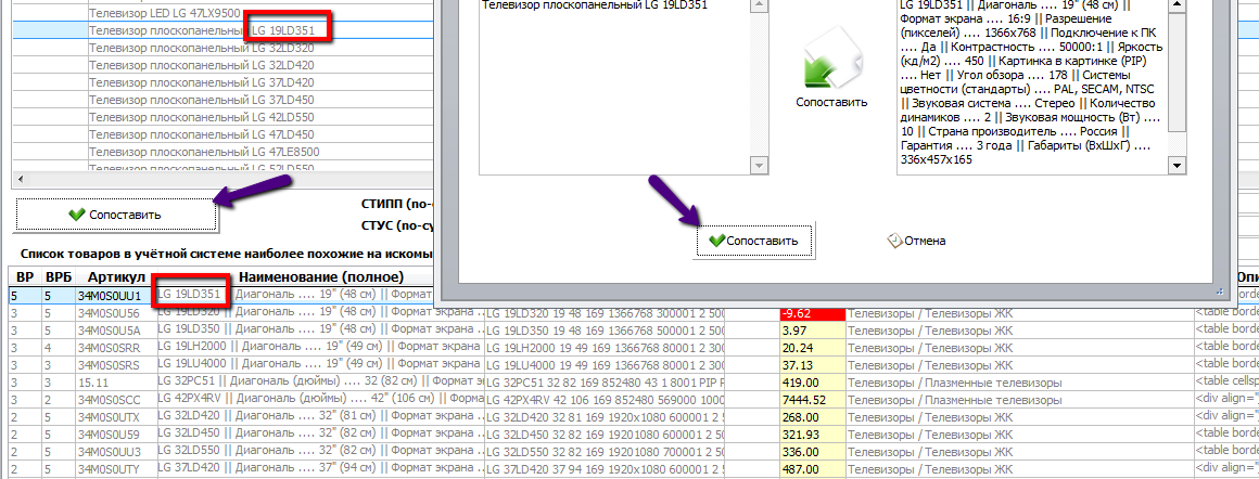

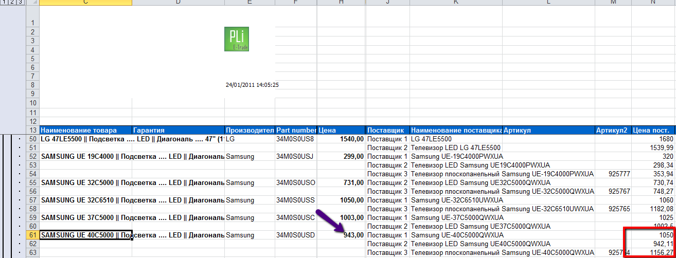

Затем находим одинаковый товар и сопоставляем его, для того чтобы не добавлялся дубль в УС, а чтобы обновлялась лишь цена на него.

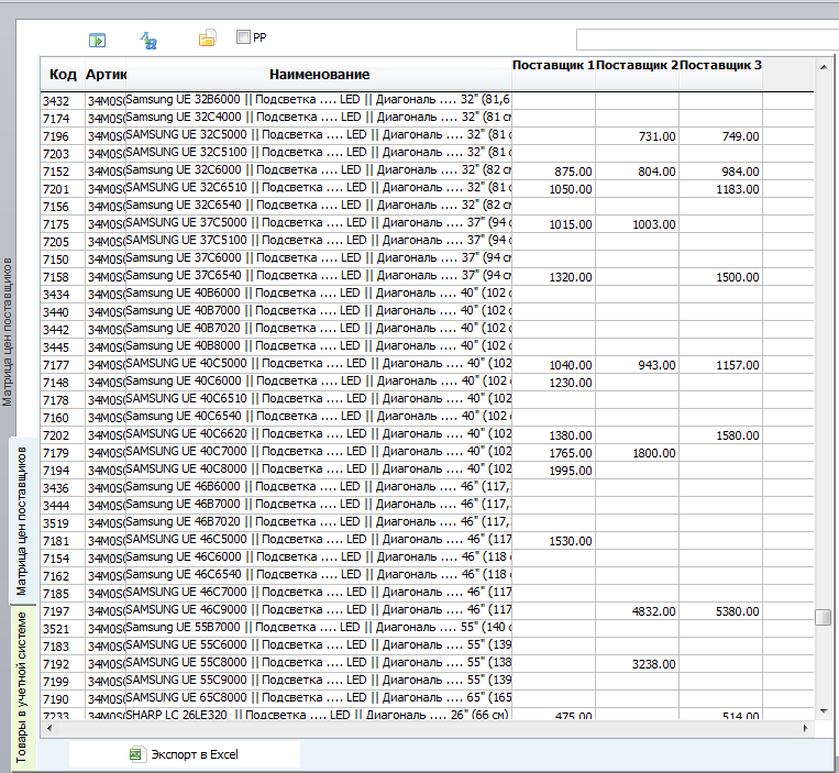

После сопоставления всех необходимых товаров можем видеть результат в матрице цен.

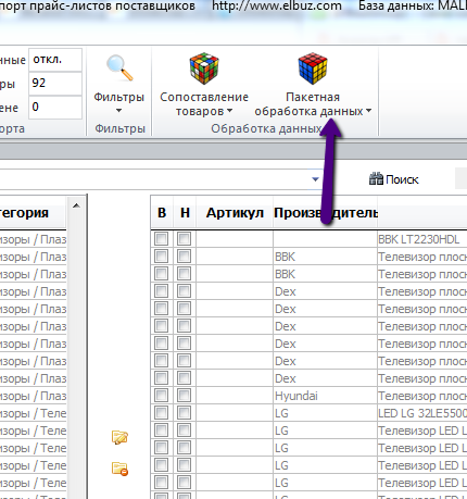

Видим что один и тот же товар предоставляют разные поставщики по разным ценам. При пакетной обработке будет взята минимальная цена.

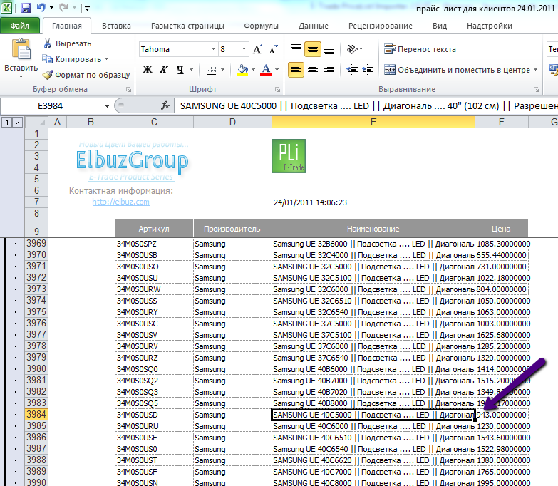

Возможные Варианты Экспорта:
Прайс-лист для клиентов

Здравствуйте, частично. На примере Поставщика 1, делается выборка LED телевизоров, а ЖК PLI не воспринимает.
В прааилах импорта я прописал
Наименование категории - Телевизоры-> Телевизоры ЖК
Категория содержит№1 - HD Ready
Категория содержит№1 - Full Ready
Категория содержит№1 - Samsung E
Поле Описание содержит№1 не заполнял
LED телевизоры обработало нормально, а ЖК нет. Подскажите как в настройках правил импорта правильно прописать правила?

Возможно ЖК не обработало по причине ограничения демо версии на импорт в 300 строк из прайс-листа.
