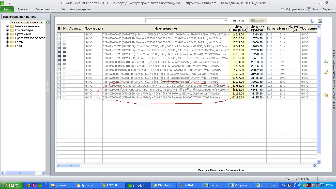

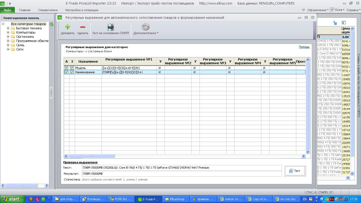

Добрый вечер.
Помогите плиз решить следующую проблему. Наименование при импорте из прайс-листа в формате Excel не заменяется результатом регулярного выражения, хотя тест проходит и возвращает нужную часть строки. К сообщению прилагаю кусок прайс-листа, из которого производится импорт и два скриншота с результатами импорта и теста работы регулярного выражения. Может я что-то не настроил? Заранее благодарю за помощь.
результат теста работы регулярного выражения

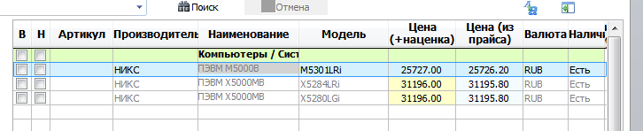

результат импорта из прайса
результат импорта.JPG (191.57 КБ) 4284 просмотра

Замените рег. выражение
(ПЭВМ\s[a-z][0-9]{4}[a-z]{1})
на
(ПЭВМ\s[a-z][0-9]{4}[a-z]{1,})
чтобы оно было более универсальным
Тогда это выражение можно будет вообще удалить
(ПЭВМ[\s][a-z][0-9]{4}[\D]\S+)
Результат работы рег. выражения:
