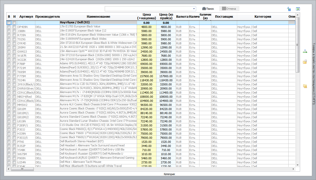

Не могу настроить прайсы поставщика :oops: ..

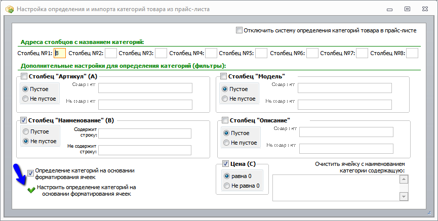

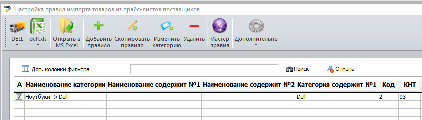

1. Создал категории, правила. Загрузил прайс DELL. Из 93 позиций система загрузила лишь 14. Для остальных предложила создать категорию "Я - Корзина". Но в эту категорию Товар так и не попал. Теперь я не знаю где он, где его искать ((.
С прайсом Toshiba вообще не смог ничего сделать ((...

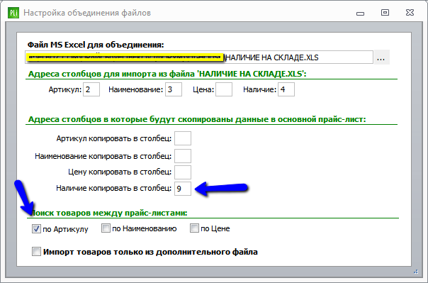

2. Так и не смог объединить прайс-листы с остатками на складе :(

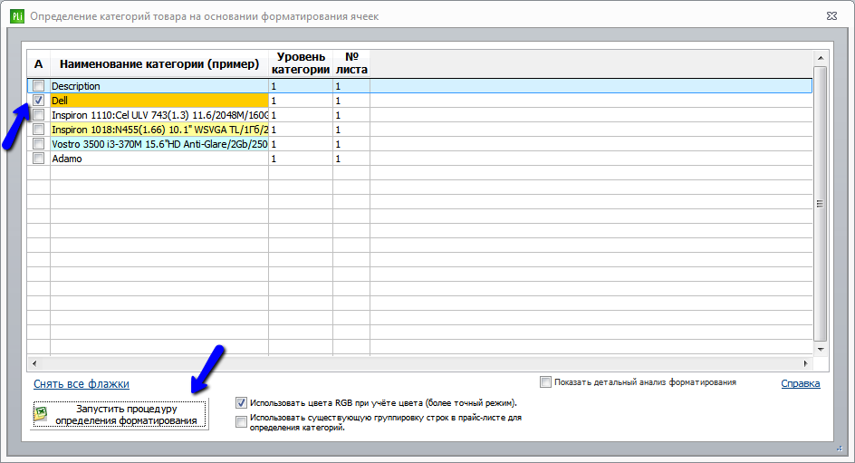

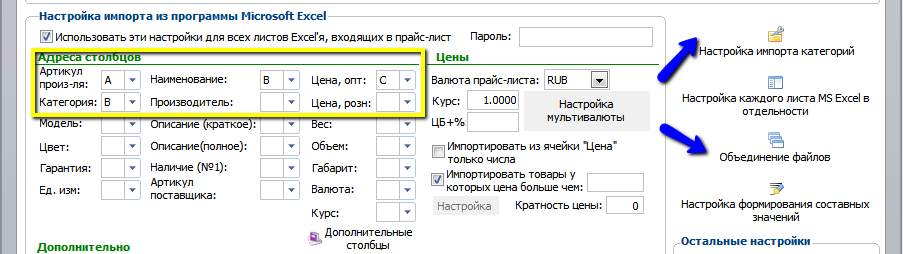

Для прайс-листа Тошиба применяются подобные настройки.

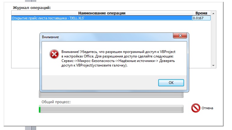

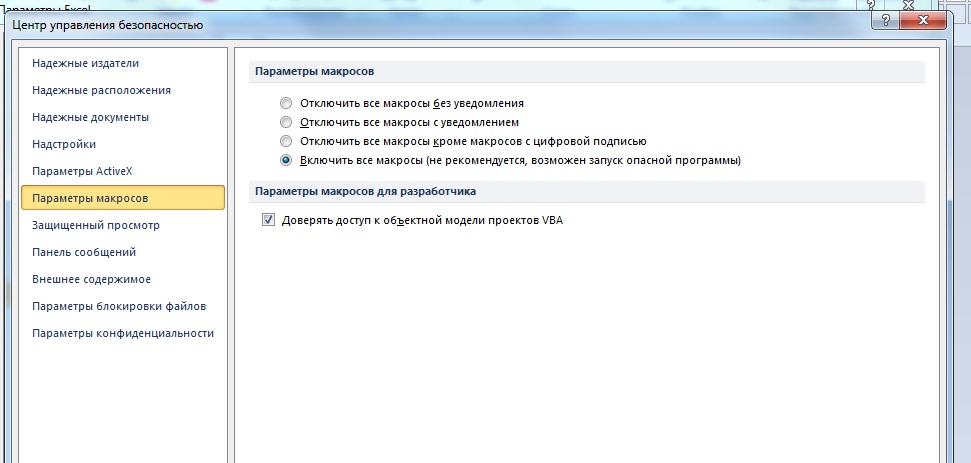

Все равно не получилось. Система выдает ошибку (см. скрин).
Попробовал вот такие настройки (см. скрин), не получилось.
Не подскажете, где можно настроить VBProject ?
Перезапустите программу.

Перезапустил.
Толку нет :(
Должно работать, если Вы включили доступ к VBA

Перезапускал.
Толку нет.
Может, в 2010 офисе надо еще какие-то настройки делать ?
Могу дать доступ к компьютеру через LogMeIn (зайти на компьютер можно через любой веб браузер, рекомендуется Mozilla)..
В офисе 2010 больше ничего делать не нужно. Откройте еще раз MS Excel 2010 и проверьте сохранились ли настройки. Проверьте чтобы в памяти не завис процесс EXCEL.EXE.

Попытался сделать аналогичной на рабочем компьютере - все получилось.
На компьютере на котором не получилось, стояла 64 битная Windows 7 и 64 битный Офис 2010.
На рабочей машинке стоит 32 битный Windows 7 и 32 битный Office 2010.
Может в этом все дело ?

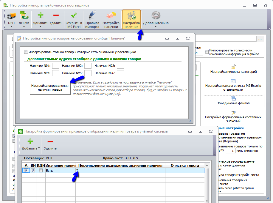

В общем, на рабочей машине попробовал, что-то получилось. Но система неправильно указывает наличие товара :(..
То есть, система показывает типа товар есть, а на самом деле, его нет :(.
Видимо, я сперва немного не верно указал задачу.
К примеру, в прайс-листе DELL, нам нужно
- артикул
- наименование
- цена.
А в файле "наличие" - собственно наличие товара.
Но, в файле "наличие" товар или есть, или его нет.
Соответственно, если товара в файле "наличие" нету, то и в система он должен указываться как отсутствующий.
